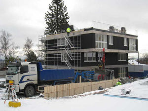

    Klar geht das:
    Was Ihr nur habt?
    Immer diese Bedenkenträger. :D
    Dachs Doedel, simon84 und Gast85808 gefällt das.
  6. #6 Gast85808, 05.09.2021
    Gast85808
    Gast85808 Gast
    sogar in Holz :biggthumpup:
