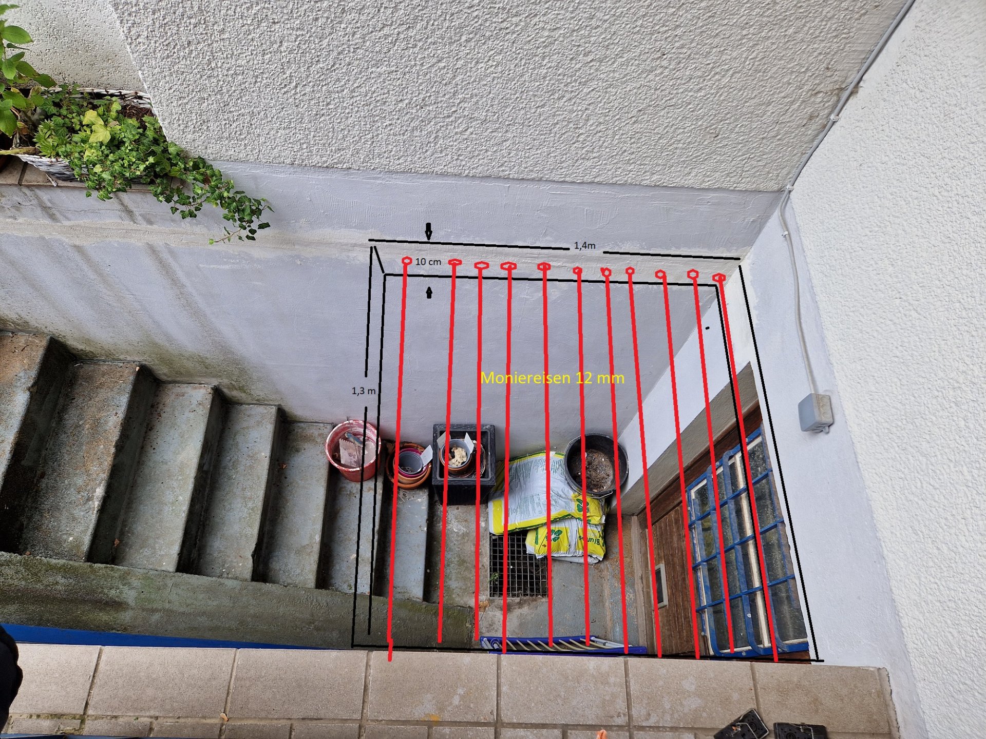

    Hallo und guten Morgen,ich grüße Euch.
    Ich bin neu hier und habe direkt eine Frage an die Experten:
    Ich möchte eine Bodenplatte über meinem Kelleraufgang gießen.
    Ich würde gerne wisssen,ob es so reicht,wenn ich diese Vorbereitung wie auf angefügtem Bild
    durch führe? Die Moniereisen würde ich auf beiden Seiten je 5 cm in die Wand versenken.
    Auf der Platte soll nur ein Grill ca 30 kg,und ein paar Möbel stehen. Und ich auch, ca 85 kg..
    Reicht es wenn ich das mit Schnellbeton mache?
    Vielen Dank
    Gruß Bobbi123
  2. #2 simon84, 22.08.2022
    23.411
    6.983
    Geht sich das mit der lichten Höhe auf der Treppe dann überhaupt noch aus (2. Stufe) ?
    Oder ist das baurechtlich keine notwendige Treppe?
    Die Ecke schaut überdacht aus, ich würde das eher aus Holz machen, geht schneller, einfacher zu verarbeiten, und ist wieder rückbaufähig.
