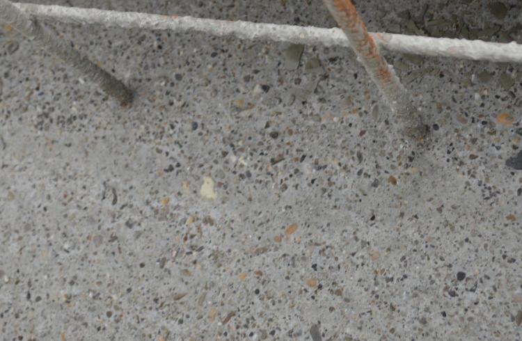

  8. #28 aladini, 24.10.2014
    aladini
    aladini
    09.01.2014
    529
    Angestellter
    Augsburg
    Hallo Thomas,
    ich hatte gestern Gespräch mit dem Bauleiter, er meinte der Beton war eine Mischung von selbstverdichtendem Beton und normalem Beton. Er schickt mir die Liferscheine, dann weiss ich mehr.
    Wie schon gesagt, es wurde nur letztes Stück nicht verdichtet, wo viel Wasser stand.

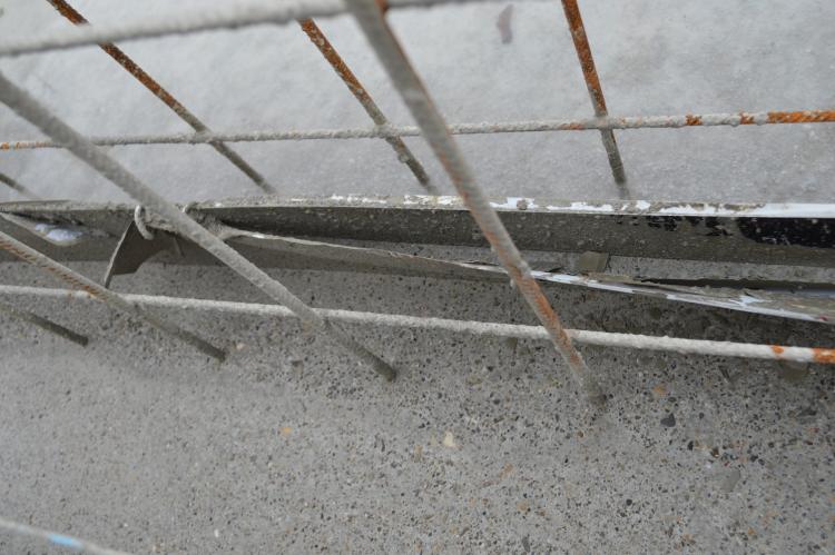

  9. #29 aladini, 24.10.2014
    aladini
    aladini
    09.01.2014
    529
    Angestellter
    Augsburg
    Ich bin morgen dort und mache noch ein paar Fotos.
    Fugenblech wurde auch durch Beton verschmutz und da besteht keine Dichtigkeit mehr.
    Bei Betonieren waren auf die letzten 4-6m² viel Wasser, da es von anderen Seiten verdrängt wurde. Die Schalung und Dämmung waren ziemlich dicht. Nur der letzter Abschnitt wurde nicht gerüttelt.
    Ich habe auch bei SV angerufen und wie ich verstaden habe, ohne die Kernbohrung geht nichts. Ich möchte es aber gerne vermeiden, da das Loch bekommt man nur bedingt dicht, gibt es andere Möglichkeiten es zu prüfen?
    wir hatten auch ein Gespräch mit dem Bauleiter, er gibt uns zusätliche Jahre Garantie auf die BoPa.

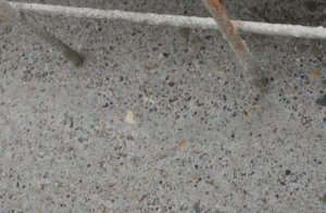

  14. #34 Ralf Dühlmeyer, 24.10.2014
    Ralf Dühlmeyer
    Ralf Dühlmeyer
    14.06.2005
    34.296
    21
    Ich sehe nicht viel, aber DAS sehe ich:
    Blätter IM Beton
    sich abzeichnende Bewehrung der Sohlplatte
    anbetonierte Perimeterdämmung (wie soll die Abdichtung an der Stirnseite geführt werden?
    Lunker im Beton, die sehr komisch sind, wenn keine Hagelkörner eingeschlagen sind
    keine Nachbehandlung
    Ausserdem steht fast kein Wasser auf der Platte. Hats seit dem nicht mehr geregnet? Denn bei/nach Regen ist die Fläche innerhalb des Fugenbands eigentlich ein Teich.
  15. #35 aladini, 24.10.2014
    aladini
    aladini
    09.01.2014
    529
    Angestellter
    Augsburg
    das habe ich so verstanden, über Fliessmittel hat auch was erzählt. Die Lieferscheine bekomme ich auf jeden Fall, dort steht doch alles drin.
  16. #36 aladini, 24.10.2014
    aladini
    aladini
    09.01.2014
    529
    Angestellter
    Augsburg
    Hallo Ralf,
    - Blätter liegen nur auf dem Beton, kann man leicht entfernen
    - sich abzeichnende Bewehrung der Sohlplatte – nicht ausreichende Deckung??
    - Lunker im Beton, - ja die sehen wirklich kosmisch aus, keine Ah woher die kommen, was könnte die Ursache sein
    - Doch es hat geregnet und dort war auch ein Teich drin, der heute trocken gelegt wurde.
    Ich habe noch andere Fotos drauf geladen
    Ich sehe nicht viel, aber DAS sehe ich: Blätter IM Beton sich abzeichnende Bewehrung der Sohlplatte anbetonierte Perimeterdämmung (wie soll die Abdichtung an der Stirnseite geführt werden? Lunker im Beton, die sehr komisch sind, wenn keine Hagelkörner eingeschlagen sind keine Nachbehandlung Ausserdem steht fast kein Wasser auf der Platte. Hats seit dem nicht mehr geregnet? Denn bei/nach Regen ist die Fläche innerhalb des Fugenbands eigentlich ein Teich.[/QUOTE] Hallo Ralf, - Blätter liegen nur auf dem Beton - sich abzeichnende Bewehrung der Sohlplatte – nicht ausreichende Deckung - Lunker im Beton, - ja die sehen wirklich kosmisch aus, keine Ah woher die kommen - Doch es hat geregnet und dort war auch ein Teich, der heute trocken gelegt wurde. Ich habe noch andere Fotos drauf geladen https://drive.google.com/folderview?...kE&usp=sharing"]https://drive.google.com/folderview?...kE&usp=sharing

  18. #38 Gast036816, 24.10.2014
    fugenblech kann man säubern, muss auch immer gemacht werden. das ist jedoch das kleinste problem. eine verlängerte gewährleistung ist irgendwann auch beendet.
  19. #39 aladini, 24.10.2014
    aladini
    aladini
    09.01.2014
    529
    Angestellter
    Augsburg
    kann man so was säubern?
  20. #40 Inkognito, 24.10.2014
    Inkognito
    Inkognito Gast
    Ich sehe vor allem sauber gewaschenes Größtkorn, was ich erstmal als bedenklich einstufen würde.
