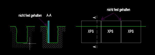

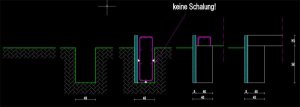

    Wirklich ein TOP Thema, aber was Ich kann nicht verstehen, wie haben Sie die frostschürze zusamen mit XPS betoniert?
    Hab Ich das gut versthanden oder haben Sie das frostschürze nach den betonirung gedammt?

    Die XPS Platten werden die Schalung für die Frostschürze bilden, dies sollte, wenn das Wetter endlich mal mitspielen würde, nächste Woche fertig sein, dann stelle ich euch hier Bilder rein.

    Also so etwas...

    Ich sage das auch!
    Nach aufgraben sieht die Situation oftmals so aus---> Bild
    Wie kann man dann diese XPS als stabile schalung benutzen?

    Ja, fehlt alles noch...kies, XPS, PE folie unter die Platte...
    Aber Ich versuche zu versthanden wie ist diese XPS System als Schalung zu benutzen, ohne Probleme die ich vor entwerfen habe :mauer
