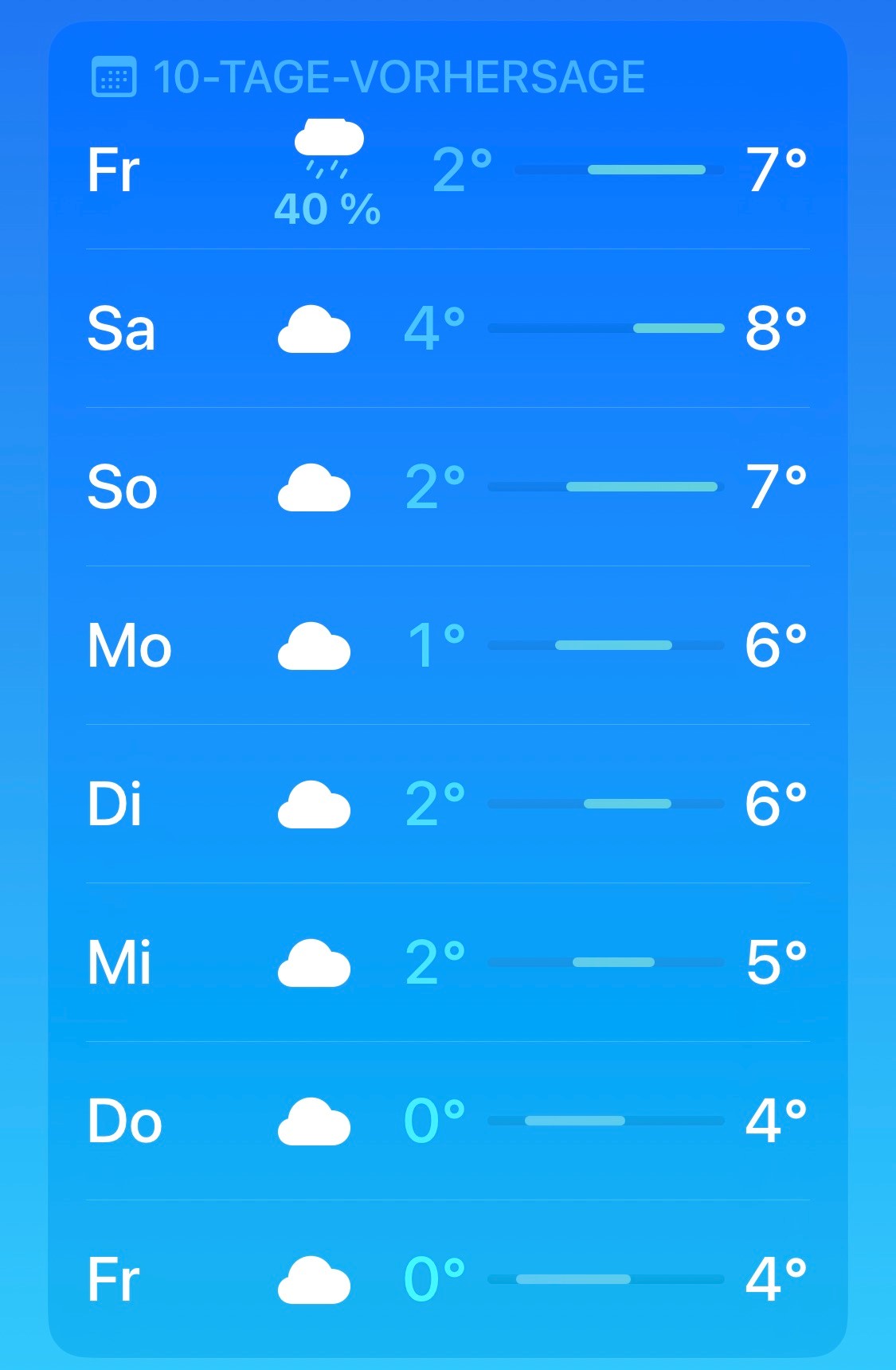

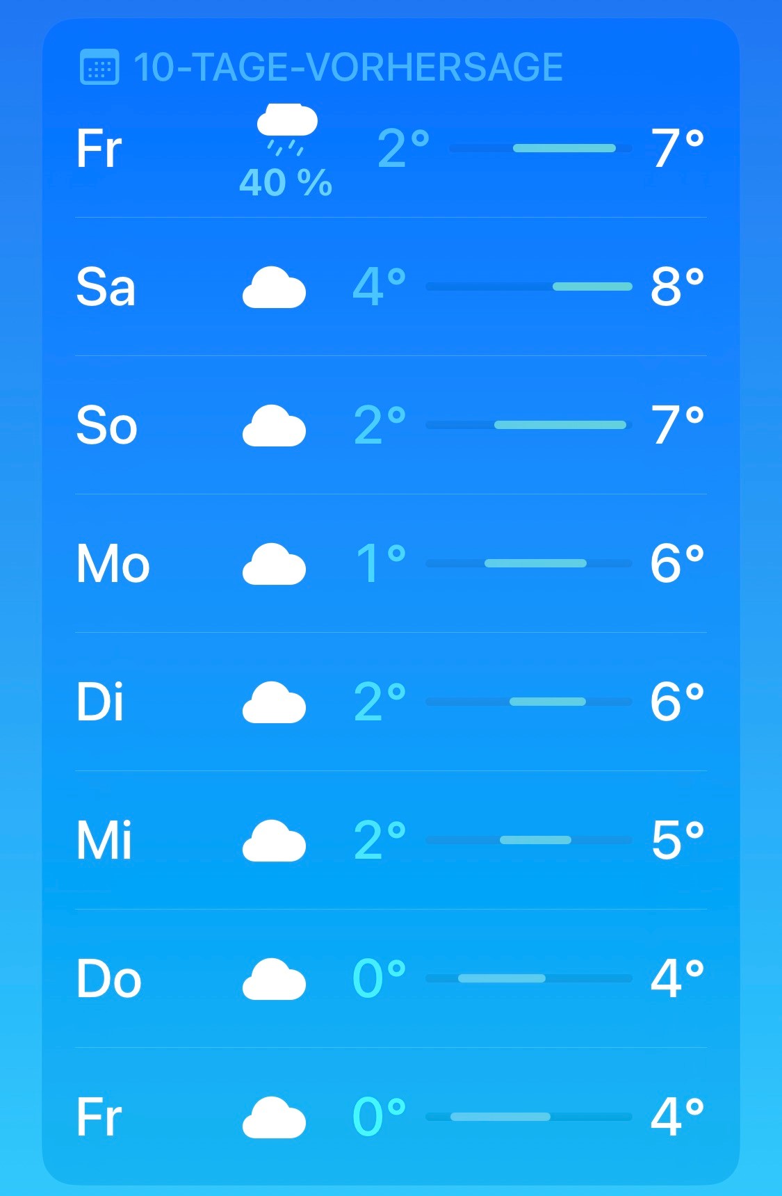

    Ab wann nach dem Einbringen. Wir wollen am Samstag den Ringbalken betonieren und ich glaube von den Temperaturen sind wir
    kurz vor knapp.

    Siehe oben unsinnige Aussage , von der Temperatur passt es ja noch , falls du selber mischst , warmes Anmachwasser und abdecken nach dem Betonieren.

    nur gegen Feuchteverlust oder auch zum Warmhalten?
  11. SIL
    10.867
    4.215
    Beides , nicht nur eine Folie darüber sondern auch etwas Dämmmaterial
