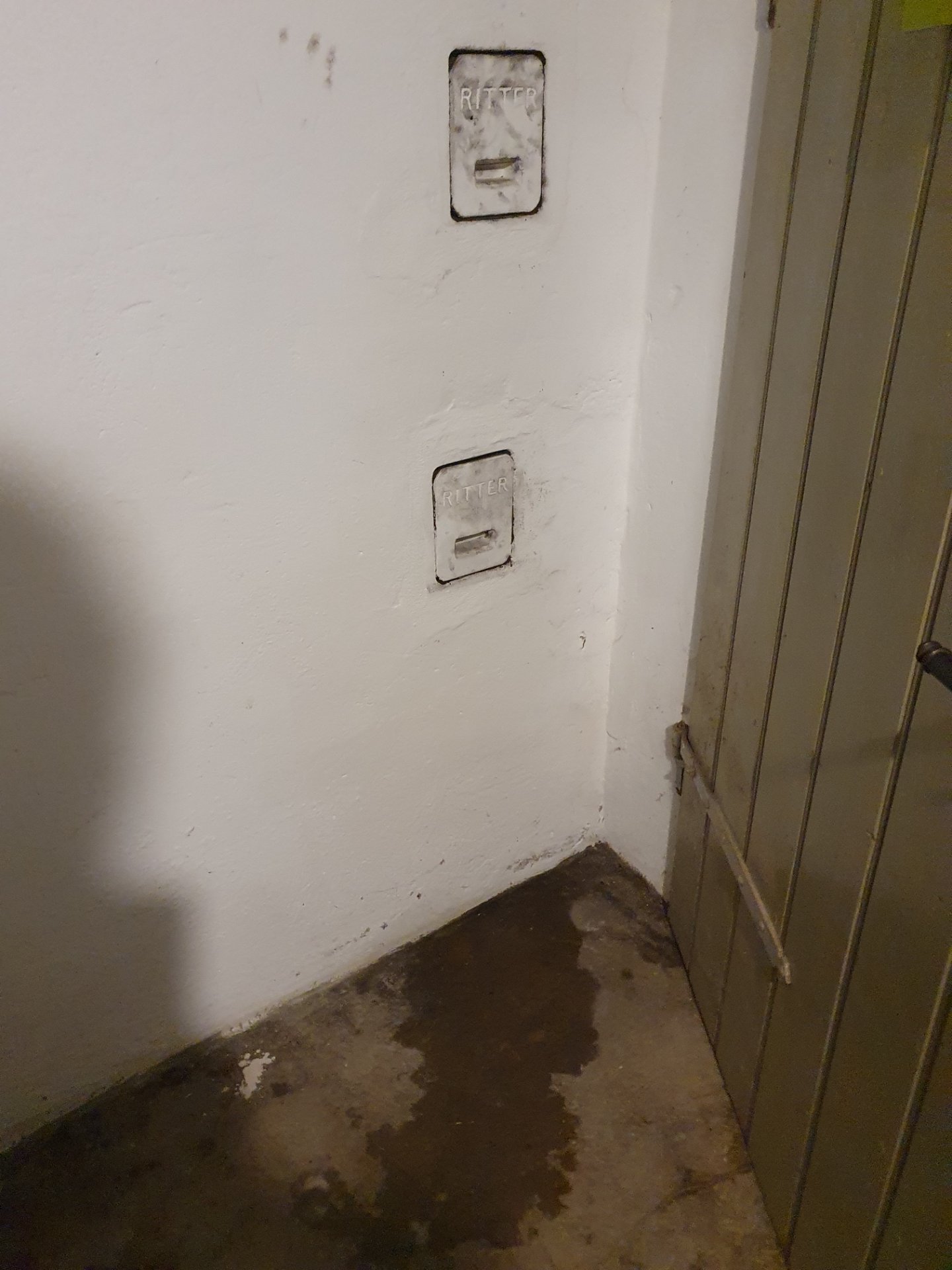

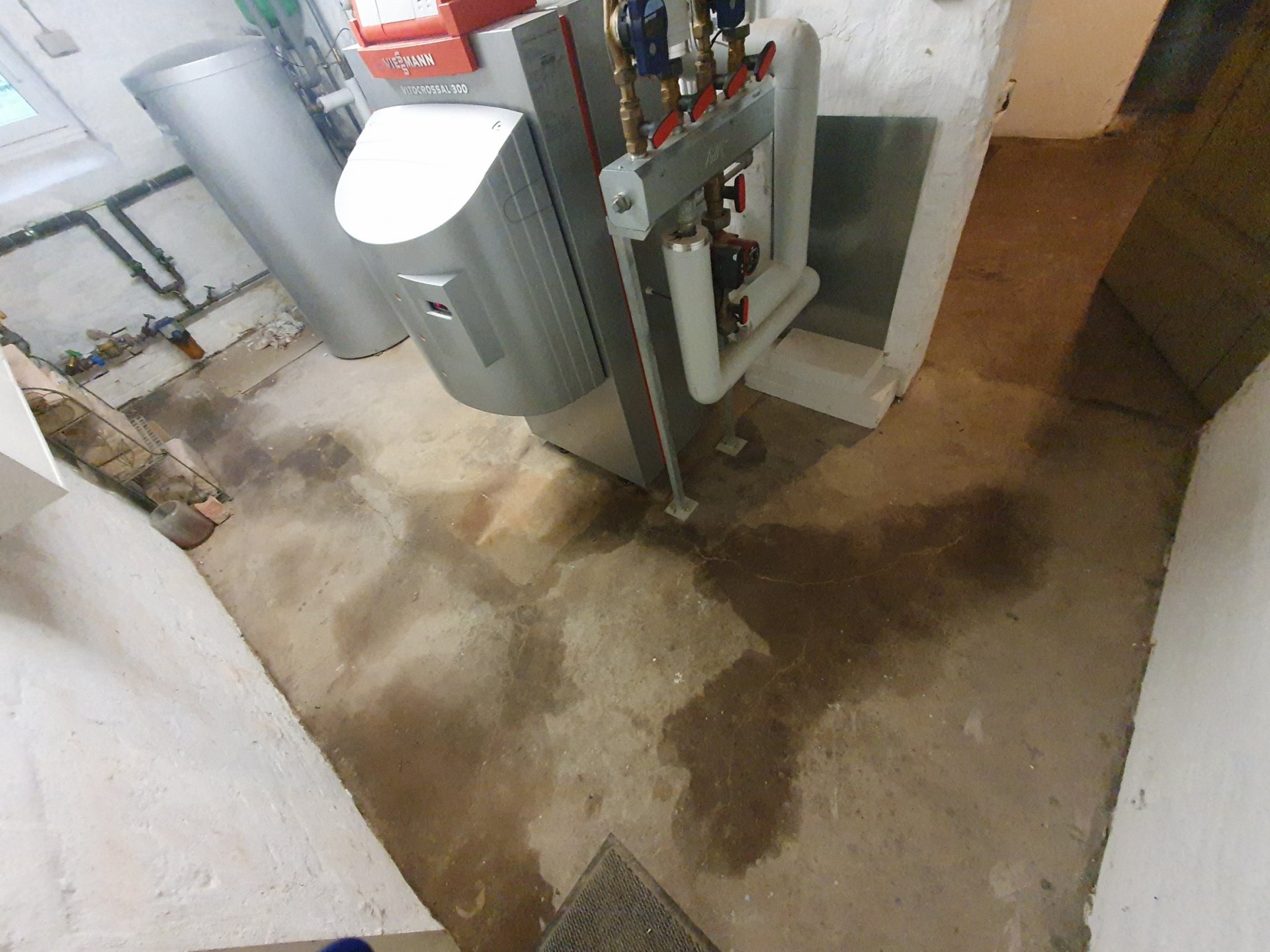

    meine Hütte ist von 1903. Als es so trocken war und dann der Starkregen kam war mir klar warum der Kellerboden an manchen Stelle Risse hat. Dort kam Feuchtigkeit rein. Keine Pfützen aber halt feucht (s.Bild). Einige Sanierer bieten eine Innenabdichting an und sagen: Auch wenn man von außen abdichtet kann von unten die Feuchtigkeit trotzdem eindringen und dann bringt es gar nichts außer Kosten. Aber beim Sandsteinsockel!?
    Was kann man tun? Was würdet ihr tun? Wie schlimm ist es überhaupt?
    Wieso ist am Schornstein so viel zu sehen. Oben auf dem Dach sah alles dicht aus und der Schornstein hat ein Deckel drauf.
    Gruß Chris

    Also beim Kaminzug ist vermutlich der Kondensatablauf nicht zur Kanalisation geführt.
    Habe zwei Bauten mit ähnlichem Kellerboden Bauzustand: Im Sommer stellenweise feucht......
    Der Boden ist dann unter dem Taupunkt

    Hm, beim Schornstein war ja nur nach dem regen, sonst ist da nichts, genau wie auf der Bodenplatte. Was kann bzw. was muss man dagegen machen? Wände mit Sandstein sin ja auch immer recht klamm!? Innen was drauf kleistern und damit nach außen abdichten?

    Ich bin jetzt seit 3/4J. der Eigentümer und frage mich ob man eher damit weiterlebt oder ob man sich darauf einlässt hier zu "sanieren", also wie vorgeschlagen die Wand und den Boden von innen abzudichten? Der Keller war/ist schon recht klamm. An die Außenwände sollte man auch nichts vorstellen, da es sonst schimmelt.
    Was meint ihr. Extreme Trockenheit und dann die Schüttung ist natürlich "noch" nicht alltäglich, aber man sieht unter den Umständen schon wo die Grenzen sind.

    Ich halte wenig von solchen Innenabdichtungen (richtig: Negativabdichtungen). Anstauendes Wasser drückt da von hinten gegen die Abdichtung und das ist halt immer kritisch, damit das dauerhaft funktioniert braucht man einen Top Untergrund, den man abseits der Sanierung massiver Betonkonstruktionen nur selten findet. Außerdem hat man dann die Feuchte noch immer im Baustoff, gerade im Sockelbereich ist damit das Problem der Frostschäden nicht gelöst. Das ist für mich eine (teure) Übergangslösung die nur selten sinnvoll ist.
    Dazu kommt, man kann später noch nicht einmal mehr einen Dübel in die Wand schrauben ohne die Abdichtung zu durchlöchern…
    Eine langfristige Strategie (umfassendes Sanierungskonzept) für das ganze Haus wäre anzuraten, jetzt sofort einfach irgendwelche punktuellen Maßnahmen sind erfahrungsgemäß überwiegender rausgeworfenes Geld. Mach mal langsam…
