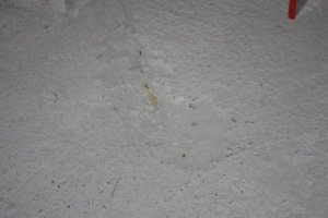

    Hallo an Alle,
    mit der Planung unseres Hauses bin ich schon etwas weiter. Wie vor ca. 2 Wochen schon in einem anderem Theam geschrieben renoviere ich gerade ein 60-iger Jahre EFH. Das Haus hat keinen Keller sondern nur eine Bodenplatte. Aufgrund der geringen Raumhöhe habe ich mich für folgenden Estrichaufbau im EG entschieden: 60mm PUR Dämmung, Noppenmatte 45mm Fließestrich mit 14mm Fussbodenheizung. Soweit ist alles klar.
    Nun stellen sich mir zwei neue Frage bei denen ich Eure Hilfe/Erfahrung sehr gut gebrauchen könnte:
    1. Die Bodenplatte is natürlich nicht eben. Sie hat sehr große "Buckel" und teilweise "Löcher" mit ca 1cm Höhenunterschied. Wenn ich nun die Pur-Platten darauf lege, liegen diese nicht vollflächig auf sondern es entstehen Hohlräume. Kann ich diese vernachlässigen oder muss der Boden entweder flachgeschliffen werden oder soll ich vorher eine "Schüttung" einbringen oder gibt es eine andere Lösung/Empfehlung?
    2. Natürlich wird die Bodenplatte auch noch gegen Nässe abgedichtet. Was empfehlt Ihr hierzu, Bitumbahnen kalt-/heißverschweißt? Kunststofffolie geklebt/verschweiß? Oder gibt es sonst noch eine gute Idee? Die Frage ist auch wenn ich Bitumenbahnen verwende, entstehen durch die Überlappungen an den Stößen wo verklebt/verscheißt wird erneut Hohlräume wenn ich die Dämmung darauf lege. Wie ist damit zu verfahren?

    wie groß ist denn der buckel ausnivelliert oder vermessen?

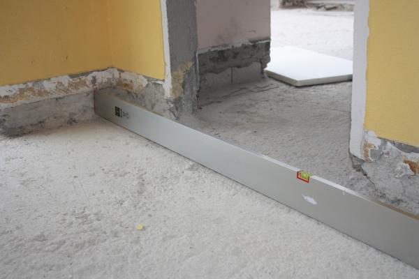

    Da die Aufbauhöhe kritisch ist, würde ich es bevorzugen, die Erhöhungen abzufräsen (geht - mit dem richtigen Diamanttopf auch "heimwerker-ambulant") und die Vertiefungen beizuspachteln.

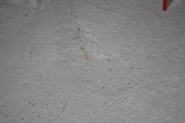

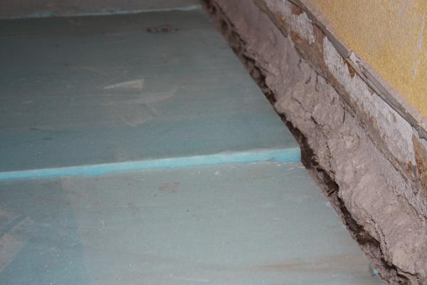

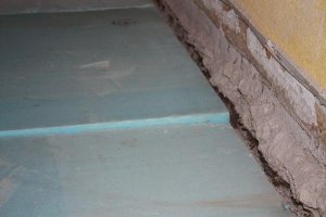

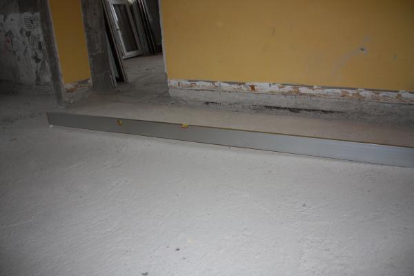

    Hallo Rolf!
    Wenn ich die Waaglatte anlege habe ich auf 3,5m - ca 2,5cm Höhenunterschied. Der Höhenunterschied läuft von Mittelpunkt des Hauses auf alle Seiten.
    Ich habe einmal ein paar alte Dämmplatten zur Probe aufgelegt. Einige liegen satt auf, andere "wackeln" wenn ich auf einer Seite drauf drücke. Auch hier sieht man einen Höhenunterschied von ca. 1,5cm mit einem sich daraus ergebendem Hohlraum unter den Platten
    Zutäzlich habe ich noch ein paar kleine Löcher so ca. 20x20cm, mit 2-3cm Tiefe. Diese würde ich mit "Reparatur-Beton" schließen.
    Hast du oder sonst wer eine Idee?
  6. #6 Gast036816, 09.07.2012
    mach erst einmal die krummen mörtelränder an den aufgehenden wänden weg und begradige das alles, da bekommst du keinen randdämmstreifen gestellt. die senke entweder mit spachtelmasse ausgleichen oder mit zementgebundener leichtschüttung auffüllen. an die flächenabdichtung denken. da kannst du eine punktuell geklebte bitumenbahn nehmen.
