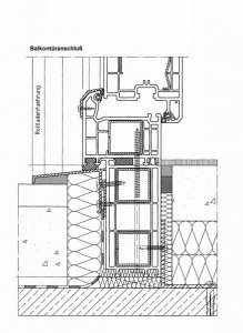

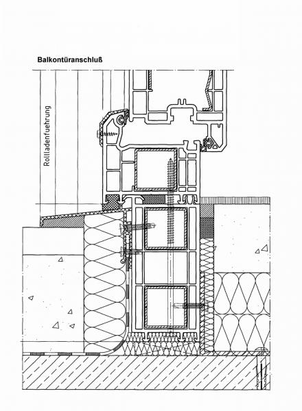

    Ein Vorschlag
    z. B.
    ich hoffe die Tür ist wirklich nicht nur "ausgeschäumt"

    Hallo Herr Schrage,
    Nein, mittlerweile ist das alles vom fb nachgebessert worden. also nicht nur ausgeschäumt.
    Danke fuer die Zeichnung.
    Ich erkenne auf der Zeichnung gar keine Schweissbahn unter der Tuer.
    Nur Dämmung. Und dann gleich die Bodenplatte.
    Sollte hier in dem Bereich gar keine Schweissbahn notwendig sein?...wie sonst ueberall auf der Bodenplatte...?
    Aussen epdm (verklebt und) mit Schrauben befestigt, ist klar.
