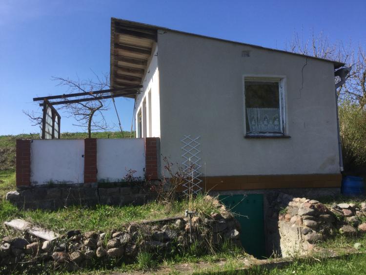

    Ich hoffe mir kann jemand mal helfen.
    Ich habe eine Gartenlaube mit Keller.
    Nun möchte ich die Gartenlaube abreißen :hammer: wobei der Keller bleiben soll weil sich dort die Wasser und Elektro Anschlüsse befinden.
    Mein Plan
    Gartenlaube weg.
    Vorhandene Bodenplatte 2 lagig verschweißen .
    Darauf neuen Estrich um die alte Bodenplatte zu vergrößern und einigermaßen auszugleichen.
    Es soll später eine Pergola mit Holzterrasse sich darauf befinden.
    Meine Frage :wow welche Schweißbahn bräuchte ich (da ich ja den Keller drunter habe )
    Vielen Dank schon mal voraus

    Hallo Lehrling,
    wie soll die Laube durch den Estrich größer werden? Das verstehe ich nicht.
    Den zweilagigen Schweißbahnaufbau benötigst du nur bei Dächern. Hier also eigentlich nicht,
    außer du befürchtest das nach dem Abriss des oberen Teils der untere eine weile frei stehen bleibt.
    Für die Bauzeit tut´s aber auch eine Lage http://www.soprema.de/soprema-produkte/einzelansicht/produkt/66189-sopravap-eva-35-sandfolie.html
    Das ganze haben aber auch andere Hersteller und notfalls tut´s für ein paar Wochen im Sommer auch eine simple Dachpappe.

    @Andybaut , hast Du das mit der Holzterrasse überlesen ?
    Da soll nix weiter drüber als eine Holzterrasse, also muss das doch ordentlich abgedichtet werden .
    @ Der Lehrling : Ich glaube aber das das mit dem Strom nix wird, den wird man Dir dann sicher abklemmen .

    Es besteht eine Alte Gartenlaube mit alter Betonterrasse.
    Den sollte die Gartenlaube abgerissen werden die Bodenplatte mit der alten Terrasse wird erneuert dadurch ergibt sich eine größere Bodenplatte :bau_1:
    Mir hat mein Bekannter empfohlen 2 lagen Schweißbahn und dann mindestens 20 cm neuen Estrich.
    Meine Frage bitte nochmal an euch Experten
    Welche Schweißbahn Sorte:yikes für die erste und zweite Bahn und brauch ich ein Voranstrich?
    Und vielleicht noch in welcher Richtung die Bahnen liegen sollte.
    Bei der Abdichtung handelt es aber nur um die Gartenlaube Bodenplatte weil dort nur der Keller drunter ist.
    Unter der alten Terrasse ist nix.
    Oder habt ihr vielleicht einen anderen Ablauf Plan .
    Vielen Dank
    Euer Lehrling

    ups. Da war ich wohl im Wahn.
    Ich dachte da kommt ein neues Haus drauf :-)
    http://www.bauder.de/de/flachdach/f...neubau/aufbau-auf-beton/neubaubeton-bsp1.html
    da kannst du dir einen Aufbau raussuchen. Das ganze geht auch bei jedem anderen Bahnenhersteller.
    Da gibt´s so viele Kombinationen, was soll man da empfehlen.
    Ich würde darauf eher eine Betonbodenplatte draufsetzen. Die ist in sich schon "wasserdichter" wie der Estrich.
    Die Detailpunkte am Rand könnten knifflig werden und die Frage für welche Last die vorhandene Decke
    ausgelegt ist. Die Decke für ein Haus wird anders gerechnet wie eine Terrasse.
    Jetzt kommen da nochmals 20cm Aufbau drauf.
    Ob das noch funktioniert erscheint mir die größte Frage.
    Eine Betondecke könnte man in sich so rechnen, dass die untere Decke keine oder weniger Last abbekommt.

    brauche ich den eine dampfsperre wenn ich keine Dämmung einbauen möchte.
    Und die Idee mit der Betonplatte ist nicht schlecht aber ich wollte noch elektrokabel in Estrich verlegen für Lampen etc.
    reicht für die erste Lage auch die V60 S4 Schweißbahn??
    Vielen vielen Dank im Voraus und ein schönes Osterfest :bierchen:
  8. #8 Andybaut, 14.04.2017
    Andybaut
    Andybaut
    02.04.2015
    5.127
    329
    Baden-Württemberg
    die Schweißbahn hilft auch gegen Feuchte aus einer evtl. zu errichtenden Betonbodenplatte.
    Da ist ordentlich Feuchte die nächsten Jahre drin.
    In eine Betondecke kann man Leerrohre einlegen. In den Estrich gehören definitiv keine Elektrokabel. Das schwächt den Querschnitt.
    Jetzt haben wir aber so viele Möglichkeiten, dass es schweirig wird. Also nicht Punkt 1 aus V1 mit Punkt 5 aus V3 mixen.
    Wenn du alles hast, einfach mal den fertigen Aufbau posten und dann schaun wir noch mal:-)
