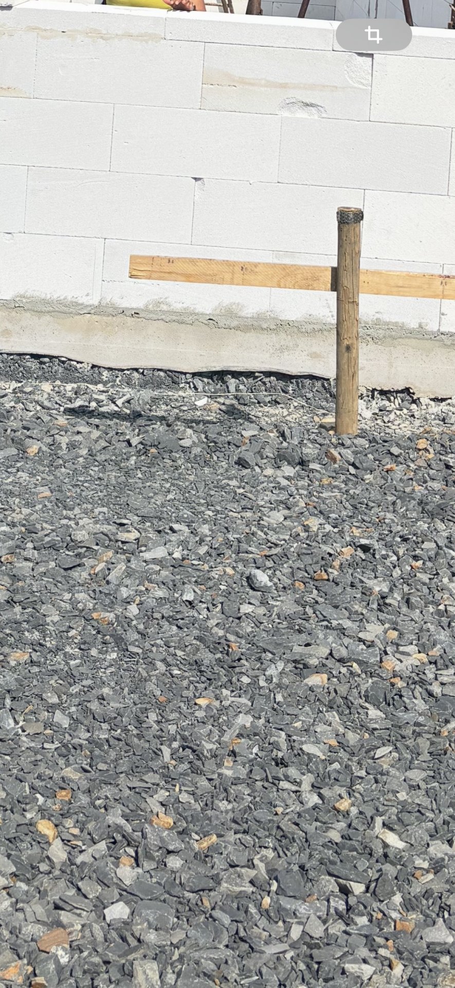

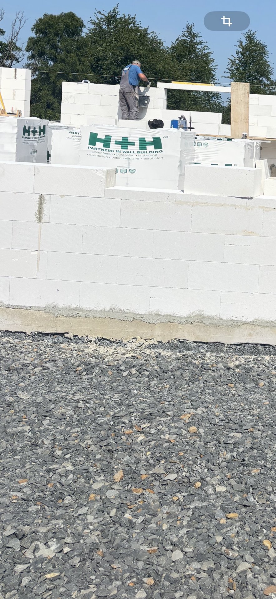

    beim aktuellen Baufortschritt habe ich festgestellt, dass die Unterseite der Bodenplatte an mehreren Stellen wellig ist und teilweise kein vollständiger Kontakt zur Schottertragschicht besteht. Die Bodenplatte scheint in bestimmten Bereichen “in der Luft” zu hängen (sieh Bilder).
    Ist das normal?

    Wie eben war der Schotter?
    Wurden die höhen auf Ebenheit nicht geprüft?
    Wenn die Statische Bodenplattendicke unterschritten ist, ist es fehlerhaft…

    - Wo finde ich die Antworten auf deine ersten beiden Fragen?
    - Laut Zeichnung sollte die Bodeplatte 20 cm dick sein. Ich kann sie diese Woche selbst nachmessen. Wenn die Dicke überall eingehalten wird, bedeutet das, dass der Defekt auf den Fotos kein Problem darstellt?

    Ist das ne Baustelle in Deutschland? Was macht der Clown da ohne Helm und ohne Gerüst auf dem Steinstapel?!
    So, wie der mauert muss man sich nicht wundern über die verpfuschte Bodenplatte.
    Warum wurde denn keine Sauberkeitsschicht angelegt, einfach gegen den Schotter betonieren würde mir nie einfallen?!

    ja, die Baustelle ist in Deutschland und ich kann nicht sagen warum wird da ohne Helm gearbeitet. (kann ich gerne nachhaken). Aber entspricht die Bodenplatte Ihrer Meinung nach nicht den Gesetzen/Normen?
