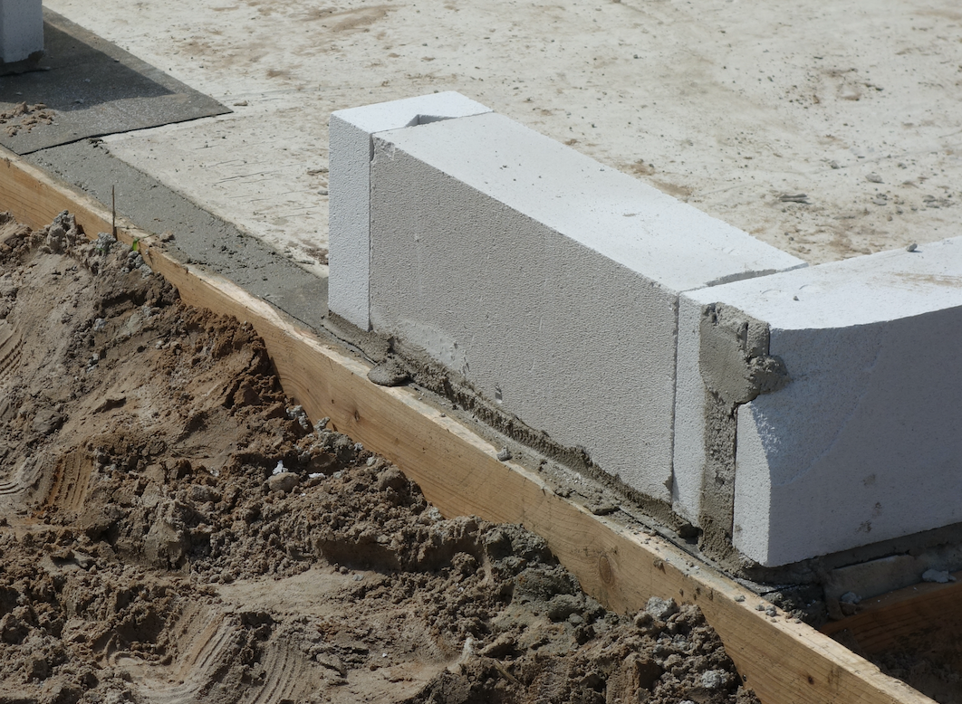

    ich war heute bei unserem Bau (quadratische Stadtvilla). Bislang wurde nur die Bodenplatte gegossen. Diese ist anscheinend an einer Seite zu kurz und es wurde wohl heute nachgebessert. Auf dem Bild sieht man die neue Schalung und da wo das bodentiefe Fenster hin soll die ca. 10cm aufgefüllte Bodenplatte. Dies zieht sich an der ganzen Hauswand (10m) lang. Ich habe keine Ahnung OB und WIE diese 10cm mit der restlichen Bodenplatte durch Stahl verbunden wurden.
    Was halten hier die Experten davon?
    Viele Grüße
    icyiceee

    STOPP!!!
    Das ist nicht in Ordnung...!

    Hat irgendwer gesehen, wie das gemacht wurde? Kannst ja mal die Nachbarschaft oder die Arbeiter fragen

    Statiker rausholen!!!

    Puh ähm wie soll dort eine Kraftübertragung auf die Bodenplatte erfolgen? Selbst mit Ankern sollte doch hier eine so große Scherkraft entstehen, das dort alles wegbricht oder?

    Joa das bekommt man statisch schon in den Griff, konsequent eingeklebte Bewehrung könnte(!) da zur Schubkraftübertragung schon reichen, ansonsten gibt es Sonerbauteile.
    ABER: Ich bezweifle stark, dass das hier erfolgt ist.
    ALSO: Die Baufirma fragen, was genau gemacht wurde und wo der Nachweis des Statikers ist.
    Oder den Statiker mal fragen. In NRW wäre der qualifizierte TWP für die stichprobenhafte Kontrolle zuständig, alternativ ein separater Prüfstatiker. Ohne Nachweis oder Freigabe eines zuständigen(!) Statikers geht das so nicht.
    Ne ne, auf den Nachweis des ausführenden bestehen!
