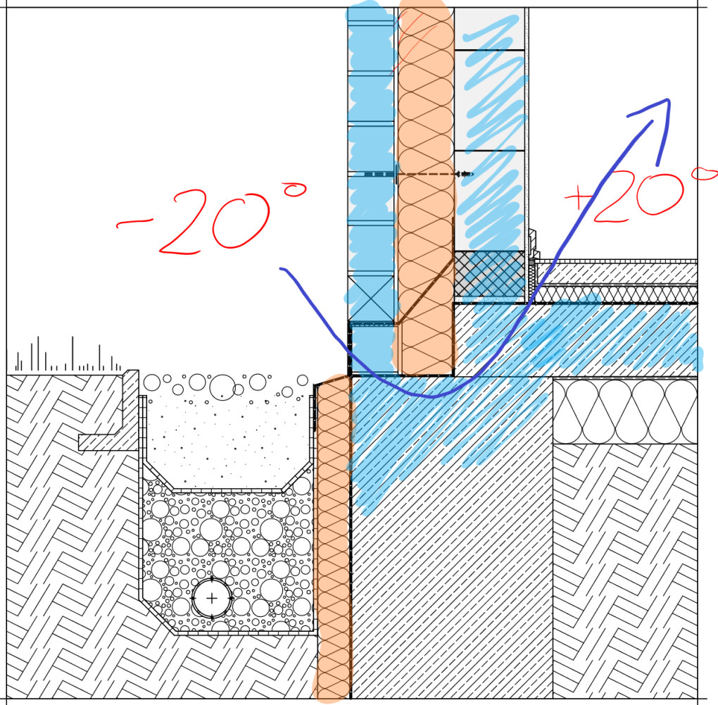

    wir haben das Abenteuer auf uns genommen in Polen ein Haus, mit folgenden Eigenschaften zu errichten:
    - Baugrund Lehm, Grundwasser bei -1,5m
    - keine Unterkellerung
    - 2-geschossig
    - Zweischaliges Mauerwerk bestehend aus 24cm KS, 20cm Dämmung, 11.5 cm Klinker.
    Im Bodengutachten ist eine Bodenplatte aus WU-Beton empfohlen. Leider kennt unser Architekt nur eine Bauweise, bei welcher zunächst Streifenfundamente (auch für Innenwände) gegossen und hiernach zwischen den Streifenfundamente kleine Bodenplatten gefertigt werden. Die Dämmung wird hiernach aufliegend montiert.
    Er empfiehlt nun die folgende Lösung:

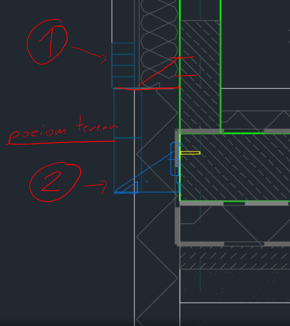

    Ringsumlaufend um die Bodenplatte sollen Konsolen montiert werden, auf welchen der Klinker steht. Die senkrechte Perimeterdämmung soll 80cm nach unten ragen. Die Kosten für diese Konsolen sind sehr hoch und für mich stellt sich die Frage der Dauerhaftigkeit der senkrechten Dämmung ohne zusätzliches Streifenfundament. Hier das Detail:

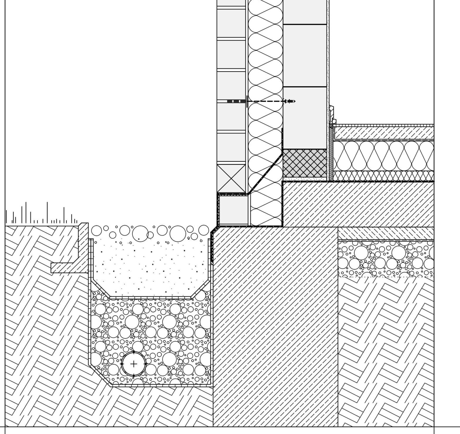

    Ich habe ihm nun das folgende Detail vorgeschlagen:
    Hier bemängelt er jedoch eine Wärmebrücke. Laut meinen Recherchen im Forum ist diese jedoch zu vernachlässigen.
    Alternativ könnte ich mir vorstellen, dass man den Sockelstein des KS-Mauerwerks mit einem KS-Wärmedämmstein ersetzt und eine, auf der Bodenplatte aufliegende, Dämmung verbaut:
    Ich wäre über eine Expertenmeinung hierzu sehr verbunden.
    Herzlichen Dank.
    Lukas
