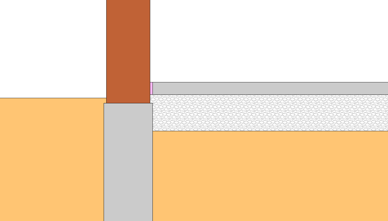

    mein Statiker schlägt vor, Streifenfundamente zu errichten und die Bodenplatte dazwischen mit Abstand zu lagern.Er sagt, bei einer durchgehenden Bodenplatte kann sich diese verformen oder sogar brechen, wenn starke Lasten an Stellen auf sie einwirken, wo diese nicht durch die Streifen abgetragen werden. Der Tiefbauer sagte, das wäre heute so nicht mehr üblich.
    Gibt es etwas, was dagegen spricht, die Bodenplatte zwischen den Streifen zu lagern?

    Was Soll dadrauf? Haus ? Hühnerstall?

    Kann man machen, wenn der Statiker 120 Jahre alt ist, mit dem Abakus rechnet und seine Ergebnisse in eine Steintafel ritzt. Nur ist es dann keine Bodenplatte sondern ein Kellerfußboden dem es egal ist, ob er aus gestampften Lehm ausgelegten Ziegelsteinen oder Beton gemacht ist.

    Wenn dieser Aufbau nicht gut sein sollte, was kann ich ihm dann entgegnen?

    Beantworte doch erstmal Ylmaz Frage.
    Es wurden ganze Städte, große Burgen und die Chinesische Mauer auf Streifenfundamenten gebaut.
    Das kann also nicht per se schlecht sein. Kann man auch heute noch machen, nur ist es nicht mehr zeitgemäß und Bodenplatte darf man zu dem einfachen Kellerfußboden dann nicht sagen. Es ist schlicht keine.

    Es soll ein nicht unterkellertes Haus gebaut werden.
    Streifenfundamente bieten sich an, weil bei einer Bodenplatte ohnehin Frostschürzen gebaut werden müssten.

    Ich verstehe noch nicht, wass grundsätzlich gegen Streifenfundamente spricht. Sie brauchen weniger Bewehrung als eine tragende Bodenplatte und sind durch die hohe Form sehr steif. Und was, wenn die Bewehrung in der tragenden Bodenplatte rostet?
    Im Baugrundgutachten steht, dass sowohl mit Streifenfundamenten als auch einer tragende Bodenplatte mit Frostschürze gegründet werden kann.
    Meine eigentliche Frage ist, ob etwas dagegen spricht, die nichttragende Bodenplatte zwischen die Streifen zu legen, wie in obiger Skizze dargestellt.

    Ja, Kosten, nicht notwendig, Einbindung zur Abdichtung ggf. anders/schwieriger/unüblich.
    Wenn Streifen dann richtig nur streifen, damit du dir den Aufwand für die Platte sparst. Wenn platte dann richtig !
    Unterschiedliche Setzung / Kippen Bodenplatte gegen Fundament und und und
    Dein Tiefbauer hat schon Recht, lass den altmodischen Quatsch, du weisst ja mit welchen Problemen die Häuser die so gebaut wurden gerne kämpfen.
    Hier gießen sich viele sogar für Terrasse, Gartenhaus und Garage ne Bodenplatte und du willst jetzt beim Haus Streifen ? Naja kann man alles machen.
