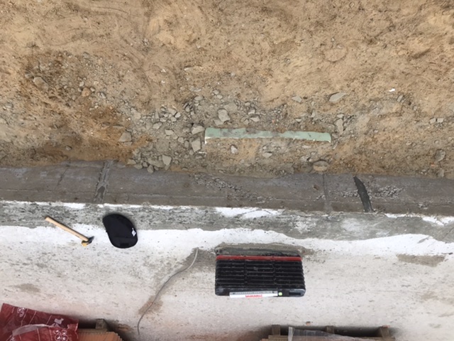

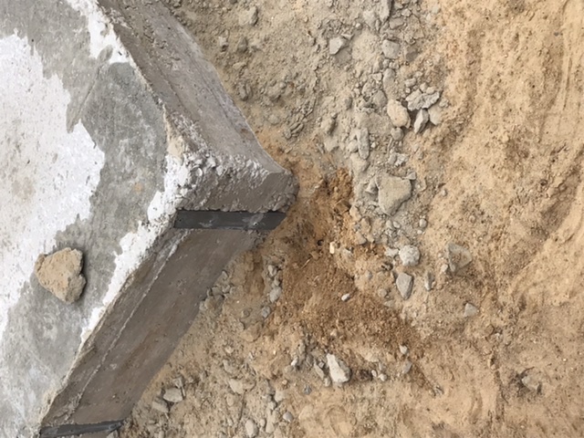

    Hallo liebes Forum,
    Ich schicke hier anbei ein paar Fotos unserer Bodenplatte. Dort sind einige Kiesnester und Absprengungen an den Seiten vorhanden.
    Können diese ausgebessert werden und wenn ja wie?
    Unser GU hat bereits eine Mängelrüge von uns erhalten. Bisher keine Reaktion.
    Eure Meinung würde mich interessieren

    Hallo, das fängt ja richtig gut an.
    So wie das aussieht bezweifle ich die Tragfähigkeit!
    haben Sie fotos von Bewehrung und Vorarbeiten?
    Was ist als Abdichtung für Mauerwerk verwendet worden?

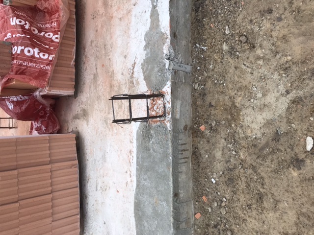

    Andere Bilder habe ich leider nicht.
    Am Montag wurden die Tiefbauarbeiten für die Standplatte gemacht.
    Die Fotos die ich jetzt hochladen stammen vom Dienstag Nachmittag. Da war ich nur kurz da weil ich nur wenig Zeit hatte.
    Als ich am Mittwoch morgen aufgetaucht bin um 7:30 wurden erste poroton Steine gesetzt. Ich war schockiert. Ich bin zwar extremer Laie aber das kam selbst mir dann etwas schnell vor. Wir haben dann unseren Gutachter sofort hinzugezogen der die Kiesnester entdeckt. Seitdem ist Baustopp.
    Was als Abdichtung genommen wurde weiß ich leider nicht.

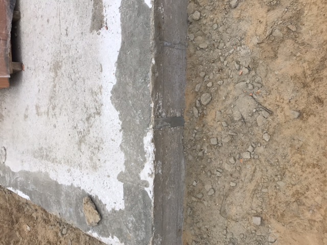

    Bei größeren Kiesnestern muss loses Material gestemmt, sand- oder wassergestrahlt werden und dann mit einem entsprechend vergütetem Spachtel nachgearbeitet werden.
    Was sind das denn für seltsame Amstandshalter? Wenn das eine WU-Platte ist, dann würde ich die entfernen lassen.

    Ist es denn normal bzw möglich dass die Betonplatte nachdem sie gegossen wurde nicht mal ansatzweise für 24 Stunden ruht? Wie gesagt gegen 15:30 war ich da am Vortag. Da war kein Beton zu sehen. Nächsten Tag um 7:30 wurde die Platte ausgeschalt und erste Steine gesetzt.
    Kann man davon ausgehen dass in der bodenplatte nicht sichtbar noch mehr Kiesnester sind wenn diese schon am Rand auftreten ?

    Kiesnester kommen am Rand vor, weil dort das Wasser aus der Schalung gelaufen ist, als nur dort.
    Warum sollte man nicht schon am nächsten Tag mauern, das passt schon.
    Ich hätte da jetzt nicht gleich einen Gutachter bestellt, sondern würde mich eher um einen externen Bauüberwacher kümmern.

    Nein bekommst Du nicht, weil Deine Bodenplatte sowieso noch seitlich und von oben abgedichtet wird.

    Unterhalb der Platte kann da auch nichts sein ?
