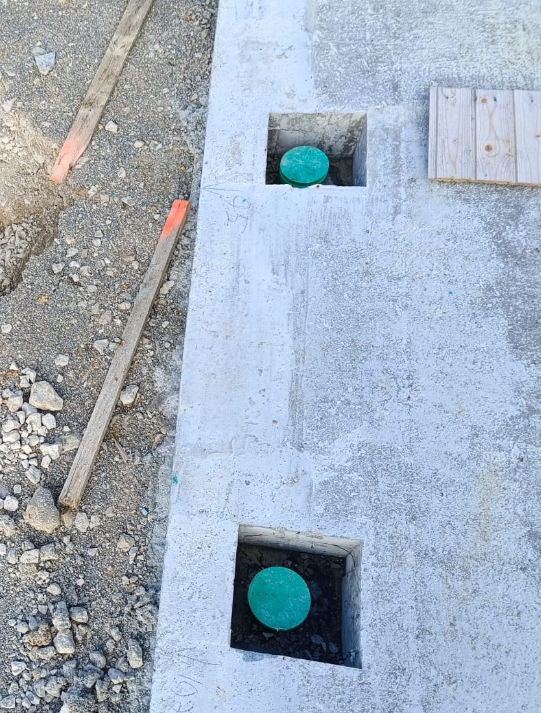

    Bei uns wurde am Donnerstag Bodenplatte gegossen von Firma Glatthaar.
    Leider haben wir so eine Ausführung der Bodenplatte nie gesehen.
    Unsere Bodenplatte hat quadratische Öffnungen wo KG Rohre liegen.
    Hat jemand Erfahrung damit. Wir sind sehr verunsichert.
    Und dachte das eingentlich es mit runden Öffnungen sein wird.
    Vielen Dank im Voraus

    Warum leider?
    Was genau bringt Euch so in Panik?

    Welchen Vorteil hätten runde Aussparungen?

    Wer hat denn die Grundleitungen so kurz gemacht?

    So wie wir Nachhinein mitbekommen haben ist die Bodenplatte in den Aussparungen nicht feuchte und Gas/ Radongasdicht es ist auch schwer es nachträglich dicht abzuschließen.Wie kann man sie Aussparungen nach den richtigen Maßnahmen verschließen. Gas und Feuchtedicht gegen Druckendes Wasser. Kann man Universaltrichter von kraso nachträglich Einbauen oder Mauerkragen?

    Leider sub unternehmen von Glatthaar. Ist es schlimm so kurz?

    Ich würde auf jeden Fall Mauerkragen aufziehen, dann die Rohre verlängern, so dass diese genug rausschauen und dann die Aussparung komplett mit Epoxidharzmörtel vergießen. Das sollte dann schon sehr dicht sein.

    Hallo, welche Hausbaufirma ist das? Bien-Zenker /Streif/Danwood will/wollte das die Entwässerungen so ausgeführt werden. Mittlerweile wechseln sie alle auf Anschlusstrichter.
    Wenn keine Drückendes Wasser vorhanden ist werden diese Aussparungen ausgegossen und mit Bitumenabdichtung oberflächlich Abgedichtet.

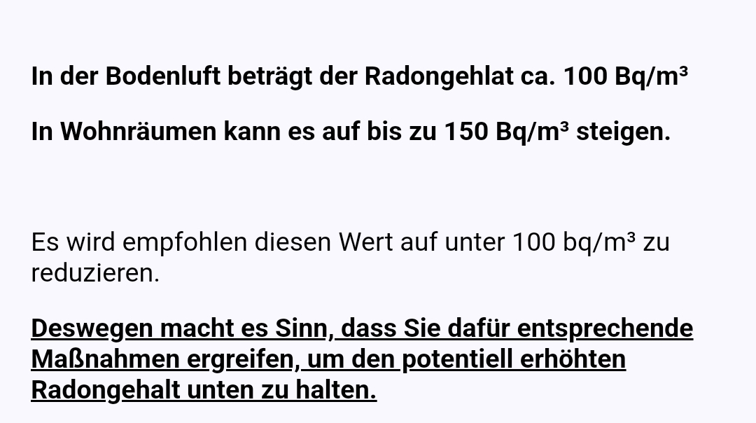

    Das sagte uns Sachverständiger. Und auch bei den Fachgeschäften. Das Eigentlich so macht man es nicht mehr.
    Sie sollten es eigentlich mit Universaltrichter es machen oder mit dem Mauerkragen gleich. Der Sachverständiger sagte mit Injektion verprassen Hausfirma möchte es nicht so machen.
    Die Frage bleibt alternative. Radon werde sind bei 150.
    Was hält ihr von nachträglichen Universaltrichter?

    Schwabenhaus?
    Nachträgliche Anschlusstrichter bringen nichts

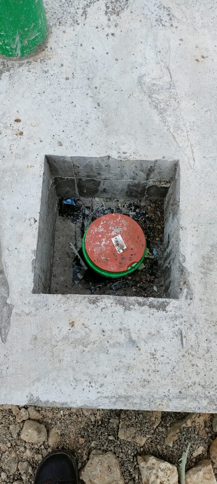

    Ok ja haben wir uns auch so gedacht. Das wurde von Fertighausfirma Schwabenhaus so entworfen leider und Glatthaar führte es so aus.
    Wie haben zwar ein Angebot für Universaltrichter in der Bodenplatte aber da die Aussparungen 30 cm je Seite haben mußte man auf 36 abspritzen dann Entwässerungsrohr verkürzen und den Universaltrichter von kraso draufsetzen dann mit Beton vergießen ob es was bringt. Und dicht wird wissen wir nicht wurde eine Firma es machen .

    Wenn es Maßnahmen gegen Radon erforderlich gewesen wären hätte man das bei der Planung berücksichtigen müssen. Glatthaar kann gar nichts dafür. Dieser wird 100 Fach im Jahr so ausgeführt.
    Ich wüsste wie man das Fachgerecht dicht bekommt aber da der Gesamte aufbau ewtl. Falsch geplant ist bringt das auch nichts.
