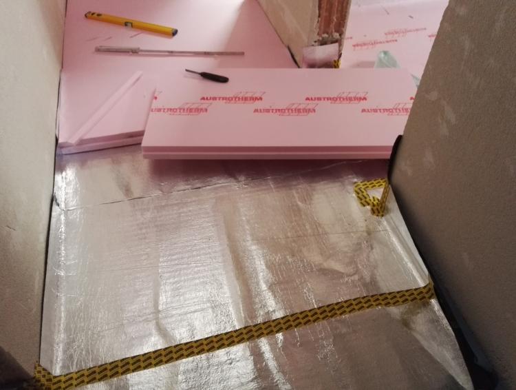

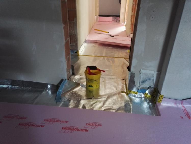

    ich habe eine Fachfirma (Baufirma) beauftragt bei meinem Neubau den Estrich zu verlegen. Die Ausführung im Keller soll laut der Fachfirma wie folgt aussehen. Auf die 6cm XPS Platten soll eine ALUJET Floorjet PE gegen aufsteigender Feuchtigkeit verlegt werden. Da ich diese Arbeiten ausführen soll, hat mich das Stutzig gemacht da auf der Alujet steht das diese Auf die Bodenplatte gehört (dies hat mir Alujet auch Telefonisch bestätigt). Also wurde die Folie von mir wie auf den Bildern zu sehen auf die Bodenplatte aufgebracht. Die Fachfirma hat sich das angeschaut, und gesagt das dies so richtig ist. eine seitlich Abdichtung an den Wänden soll nicht erfolgen. Die Fachfirma meint das der Dampf entweichen muss und dies geschieht so Seitlich (damit es mir die Fliesen nicht hochdrückt). Jetzt meine Frage: kann man das so ausführen ohne mit feucht Schäden Rechnen zu müssen?
    Keller ist aus WU Beton und die Bodenplatte ist aus ca. 30 cm Ortbeton WU C 25/30 mit unterbodenplatten Dämmung 12cm XPS
    Bodenaufbau im Keller: 6cm XPS Platten, 3 cm Trittschall, 6,5 cm Estrich (FB-Heizung) 1,5 cm Belag
    DANKE

    die Abdichtung( dampfsperre) gehört in diesem fall unter die dämmung.
    mfg

    Hallo Yilmaz,
    dies hab ich so gemacht, ich habe hier mehr angst wegen denn Seiten (Wände).
    MFG
