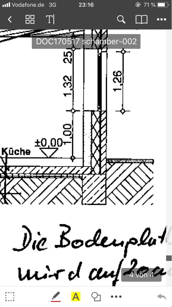

    Hallo Bauexperten,
    wir sind heute auf etwas gestoßen, dass uns nun zu denken gibt.
    Es geht um unsere Bodenplatte:
    Aufbau Dämmung 8 cm und 20 cm Beton
    Umlaufend eine Frostschürze
    Nachdem wir ringsum den Sand abgetragen haben, haben wir folgendes Bild gesehen. Wir können das Styrodur unter der Bodenplatte sehen. Ist das normal? Ich bin der Meinung es wurde falsch verlegt. Wir haben keine Verbindung zur Frostschürze. Soweit ich das beurteilen stoße ich im Internet nur auf Bilder wo eine nahtlose naht zwischen Bodeplatte und Frostschürze zu sehen ist. Falls Bilder benötigt werden können diese Nachgereicht werden. Würde mich über jede Meinung freuen.
    Vielen Dank im Voraus.

    Zur Ergänzung auch das Seitenprofil vom Haus gibt es nicht her. Im Anhang ein Ausschnitt.

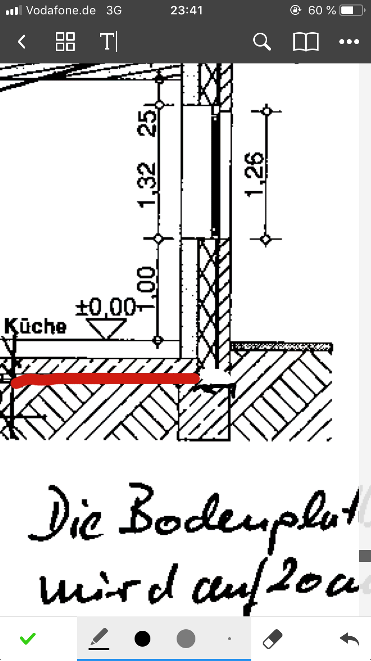

    So sieht es nun aus:
    Rot ist die Dämmung. Die endet bündig mit der Bodenplatte und liegt mit auf der Frostschürze.
  4. #4 Fabian Weber, 15.05.2018
    16.591
    6.621
    Ich würde das mal dem Statiker schicken. Falls es nämlich ein umlaufendes Streifenfundament für den Lastabtrag der Rohbau-Außenwände ist, könnte das schon problematisch sein.

    Danke für die erste Rückmeldung. Ich werde es definitiv dem Statiker schicken und evtl. einen externen Prüfer anschauen lassen. Lt. Statik soll es eine umlaufende Frostschürze sein.
    Mein Vertrauen zum Statiker ist nicht gerade das Beste. Deswegen muss ich mir eine externe Meinung einholen. Hilft euch die Statik?

    Wurde von Seiten des Statikers eine Bewährung in der Frostschürze vorgegeben?
    Ansonsten, was soll das sein? Die Frostschürze zur Häfte mit den Bodenplatte und zur Hälfte mit dem Mauerwerk besetzt?
    Anbei ein Bild unserer Bodenplatte (20cm) samt Frostschürze (40/80cm) und der entsprechenden Dämmung (12cm).
