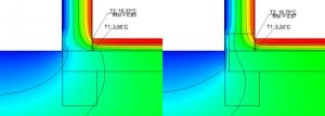

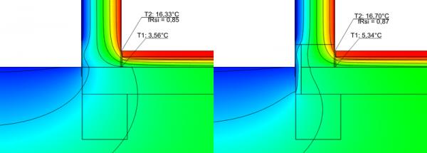

    Etwas besser geeignet ist vielleicht die fRsi Berechnung. Folgendes ergibt sich für ein Lambda=0,09 Mauerwerk:
    Kann man jetzt festhalten, dass bei sehr gut wärmedämmenden Mauerwerk die stirnseitige Dämmung der Bodenplatte rausgeschmissenes Geld ist? Oder habe ich etwas übersehen?

    Setz mal das Erdeich 15 cm tiefer an, da müsste der Unterschied größer sein. OK Gelände = OK Fundamentplatte sollte lieber nicht zutreffen (Abdichtung).

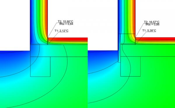

    Hier das Ergebnis:
    Wie erwartet ist der Unterschied geringfügig größer.
    (Bei mir ist leider Gelände OK == OK Bodenplatte.)

    Im Beispiel oben ist die Differenz der Psi sogar 0,002. Das ist dritte Nachkommastelle! Und das wo bei der Psi Berechnung die Variante mit Dämmung sogar eigentlich im Vorteil ist (da auf der Außenseite bis UK Frostschürze Außenlufttemperatur angenommen wird).
    Alles schön und gut. Die Frage wäre ist all die Rechnerei überhaupt aussagekräftig?

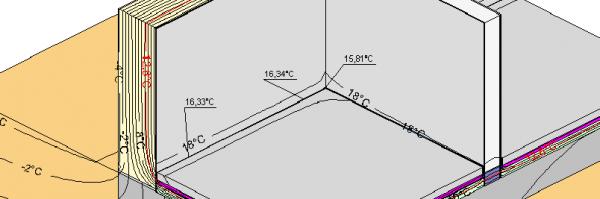

    Ich hab mich noch gefragt was denn mit Innenwänden ist. Z.B. KS Mauerwerk mit Kimmschicht. Hier ist obiges Beispiel in 3D:
