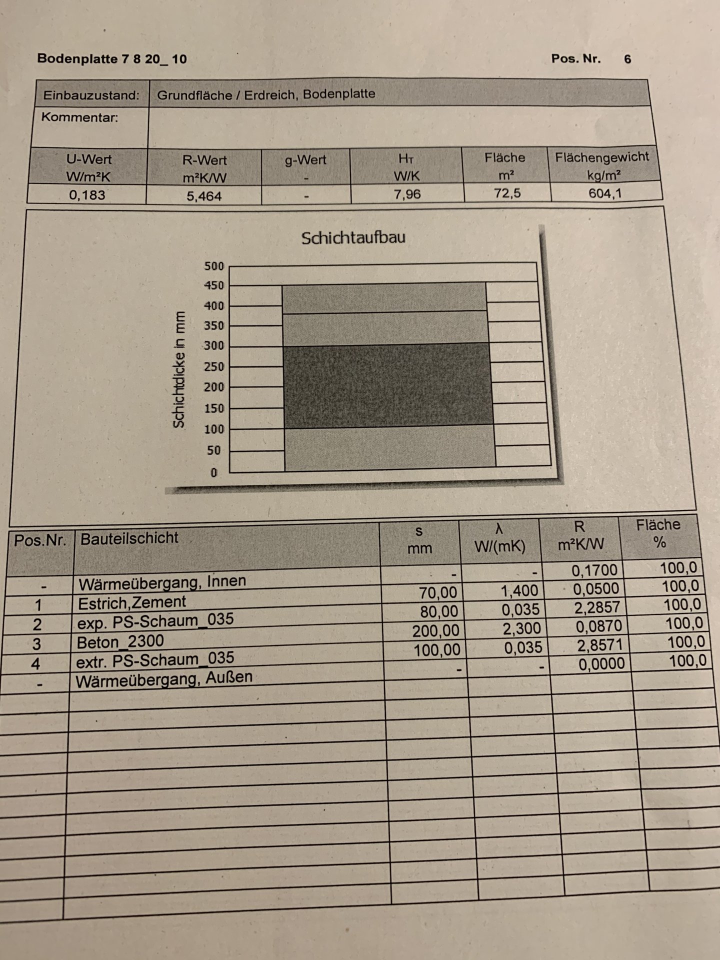

    Hallo Zusammen,
    da ich echt gute Erfahrungen hier im Forum gemacht habe, wollte ich euch gerne auf ein erneutes Problem ansprechen:
    Bodenplattenaufbau gemäß EnEv habe ich euch als Lichtbild beigefügt.
    Bisher sieht es ganz gut aus.
    Jetzt ist der Beton gegossen.
    Meine Frage:
    Was sind extr. Ps-Schaum ?
    Konkrete Beispiele Links Marken ?
    wie verhält es sich mit einer Bitumenschweißbahn ?
    wo kommt der ps schaum hin wo die bitumenbahn ???
    Kollidieren die beiden Aufbauarten miteinander?
    Vielleicht kann mir ja jemand mit seiner Erfahrung weiterhelfen.
    2. Der Beton wurde Freitag gegossen und Montag hat man mit den Wänden angefangen ?
    Ist da überhaupt bei WU Beton 25/30 die Druckfestigkeit erreicht?
    danke im voraus und bleibt alle gesund

    Unter dem Beton ist lt deinem Planer XPS vorgesehen, innen auf der Bodenplatte EPS.
    Die Abdichtung/Dampfsperre auf dem Beton fehlt-
    es müßte mögl. eine mit Alueinlage und Sd-Wert von 1500 m sein-
    diese bilden gleichzeitig eine Sperre gegen Radon, was je nach Belastungsklasse sinnvoll sein kann.

    Sicher- wo sonst?
    Es geht um die aus dem Beton diffundierende Feuchtigkeit, die nicht in den Dämmstoff eindringen darf- wird praktisch von allen Dämmstoffherstellern vorgeschrieben, ganz abgesehen von DIN-Vorgaben.
    Wenn der Beton nach einigen Jahren seine Ausgleichsfeuchtigkeit erreicht hat und es sich zB um WU-Beton handelt kann bei diffusíonsfähigem Bodenaufbau evt auf Absperrungen verzichtet werden.

    Ich würde es auch eher Abdichtung gegen Restfeuchte nennen.
    Also unter der Platte müsste XPS liegen mit Dämmstoffklasse PB für Perimeterdämmung Bodenplatte.
    Das steht auf jedem Paket. Sowieso solltest Du alle Baustoffe dokumentieren, am besten immer den Karton, Eimer, Paket usw. fotografieren und archivieren.

    Auf die Oberseite der BoPla gehört eine Dampfsperre/Abdichtung (Sperrschicht gegen nachstoßende Restbaufeuchte)
    - lt. VOB/C als G 200 DD und G 200 S4 als Flächenabdichtung und Horizontalsperre unter dem Mauerwerk.
    - lt. BEB-Merkblatt dürfen alternative Abdichtungsmaterialien gewählt werden (sehr beliebt ist Katja Sprint)
    Wer es weglässt riskiert bei später auftretenden Schäden an diffusionsdichten Bodenbelägen ein erhöhtes Haftungsrisiko.

    Das stimmt so nicht - natürlich muss diese hin, Auswahl gibt es ja einiges, aber aus der Skizze des Wärmeschutznachweis etwas zu konstruieren ist etwas weit her geholt :winken

    Ja - nee - hat mit dem EnEV-Nachweis gar nichts zu tun, sondern mit den a. a. Regeln der Technik.

    Fakt ist doch, dass diese "Abdichtung" auf der WU-BoPla in diesem Fall gar keine Abdichtung gegen irgendeine Wasserbeanspruchung nach DIN 18533 ist, sondern als Dampfsperre gegen restfeuchteinduzierte Wasserdampfdiffusion aus der Bodenplatte in die Estrichdämmung wirkt.
