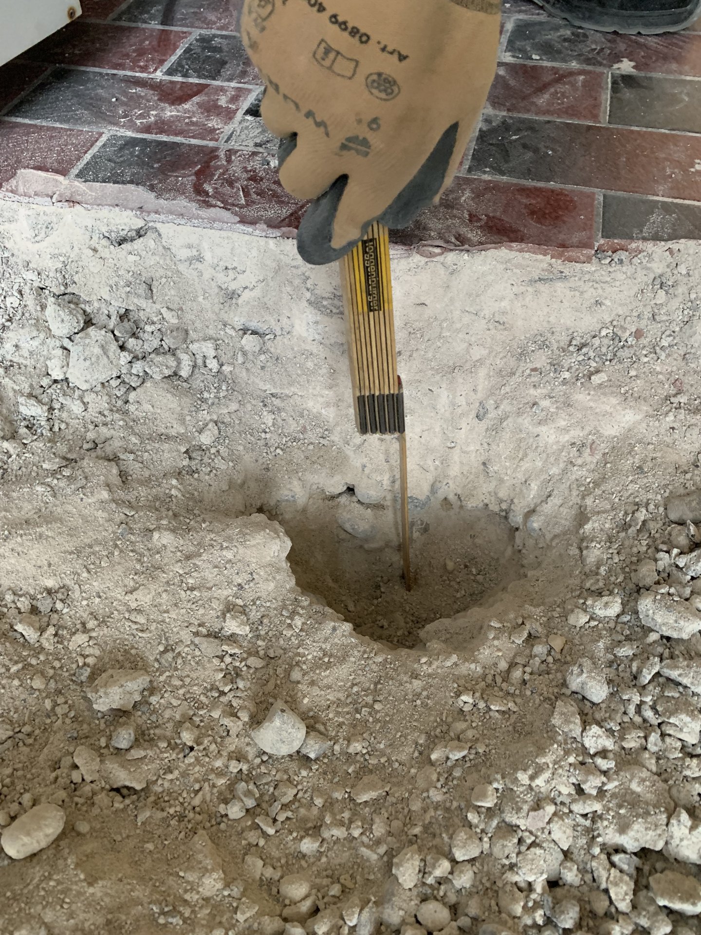

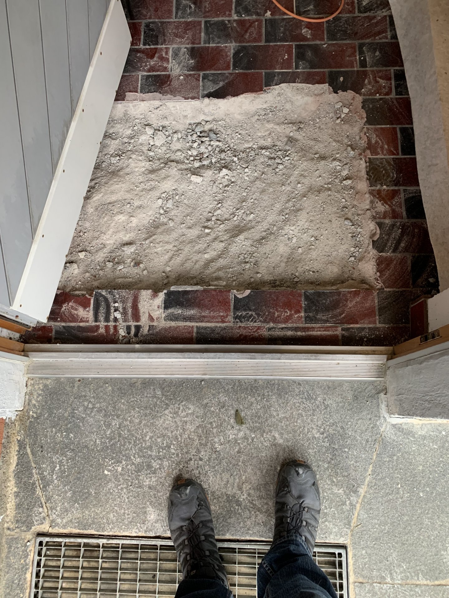

    Hallo zusammen im Haus Baujahr 1970 im Hang ohne Fundament (UG erdanliegend EG, DG begehbar) stellte sich beim Entfernen des Estrichs heraus, dass die auf dem Plan eingezeichnete Bodenplatte nicht existent. Der Bodenaufbau ist im besten Falle Magerbeton, man kann mit der Hand auf 20-30 cm ausgraben.
    Was sind die Optionen? Auskoffern bis an die Grenze vom Streifenfundament (das wären 50 cm) oder verdichten, Foamglas drüber? Es wären mindestens ca 60 m2 und 3 Zimmer + Flur, Bad, wenn man Tank/Technikräume außen vor lässt. Danke und Grüße.

    In diesen Baujahren ist ein Magerbetonestrich Standard.
    Warum nicht so lassen?

    Wenn es die letzten 50 Jahre funktioniert hat einfach so lassen....

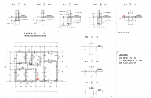

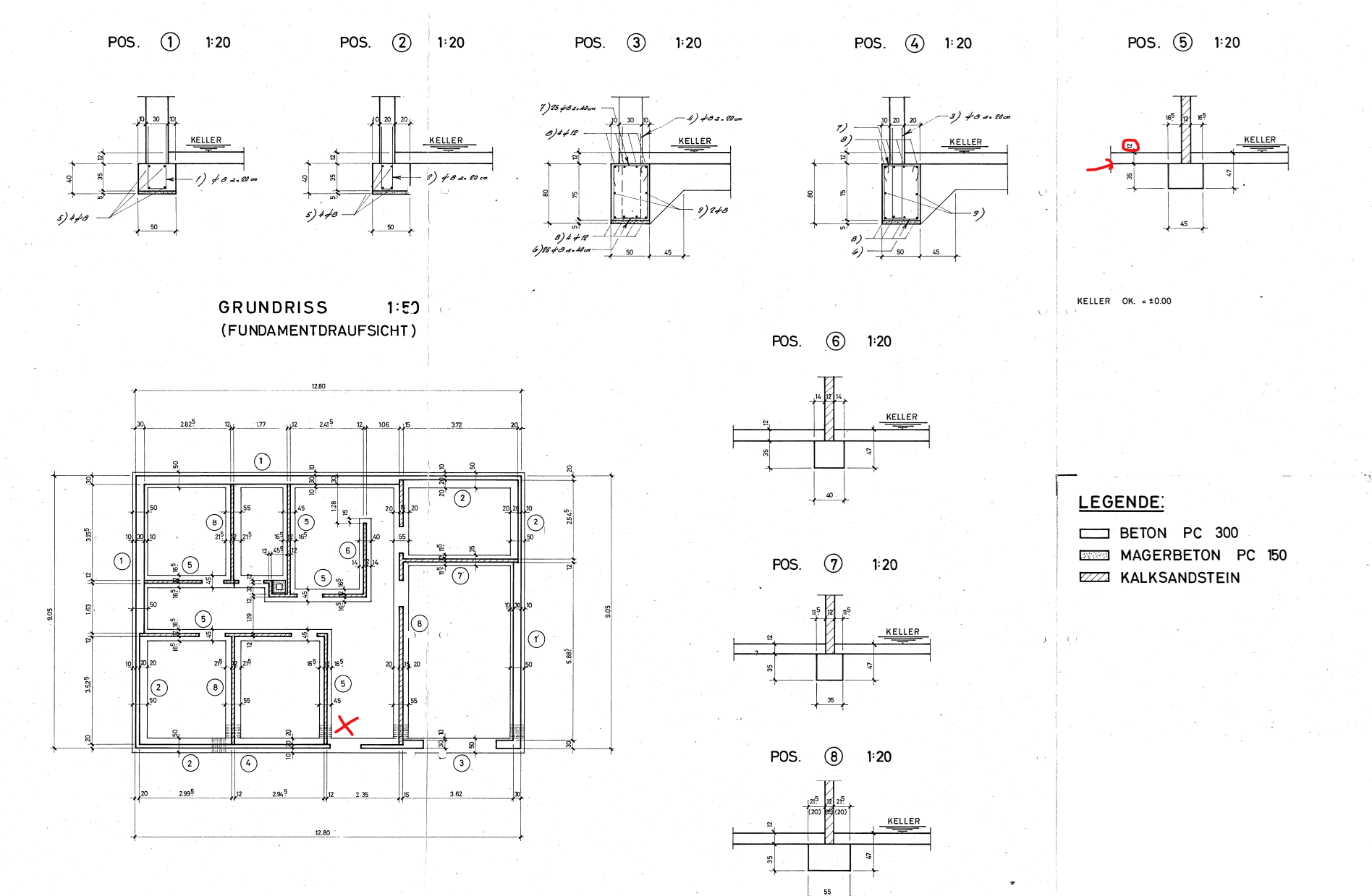

    Hm, ist es keine arglistige Täuschung, wenn auf dem Plan PC 300 Beton steht und in der Tat Magerbetonestrich verlegt worden ist?
    Was hiesse "so lassen" - wieviel darf man abtragen und was kommt da drauf? Geplant war Dünnschicht oder Trockenbau FBH auf 3 cm PIR oder Foamglas.
    Wir haben mit 8 cm Aufbauhöhe geplant. FBH Aufbau benötigt einen festen, ebenen Untergrund - normal Betonplatte.

    Meinst du, du findest den noch, der da vor 52 Jahren arglistig getäuscht hätte?

    50 cm Raum für Raum abtragen. Achtung Gefahr des Einsturzes der Mauern,,,
    Sauberkeitsschicht.
    Beton 20 cm
    Dämmung nach Wahl.

    Der Hausverkauf ist gerade mal 2 Wochen alt, der alte Besitzer hat die Bodenplatte im UG bereits vor Jahren wegen des Leitungsschadens aufgemacht und musste über den Zustand bescheid gewusst haben. Aber das ist ein anderes Thema. Der Bodenaufbau in Fall "so lassen" wäre interessant und was man an den Übergängen zu den innen und aussenwänden macht.

    Ich bin gar nicht abgehoben. Der Mann ist vom Fach, hat die Reparaturarbeiten selbst ausgeführt, von der Versicherung bezahlen lassen, unter Aufsicht vom Architekten im Jahr 2004 durchgeführt und hat für alles Unterlagen nur dafür nicht. Ich hatte vor der Übergabe, nach der Vertragsunterzeichnung freundlich gebeten mich eben 1 m2 aufspitzten zu lassen, das wurde kategorisch abgelehnt. Und ja, wenn man weiss, dass die Pläne nicht stimmen, muss man es zugeben, das nennt man Ehrlichkeit. Darum kümmert sich aber ein Fachexperte, bzw. Rechtsschutz.

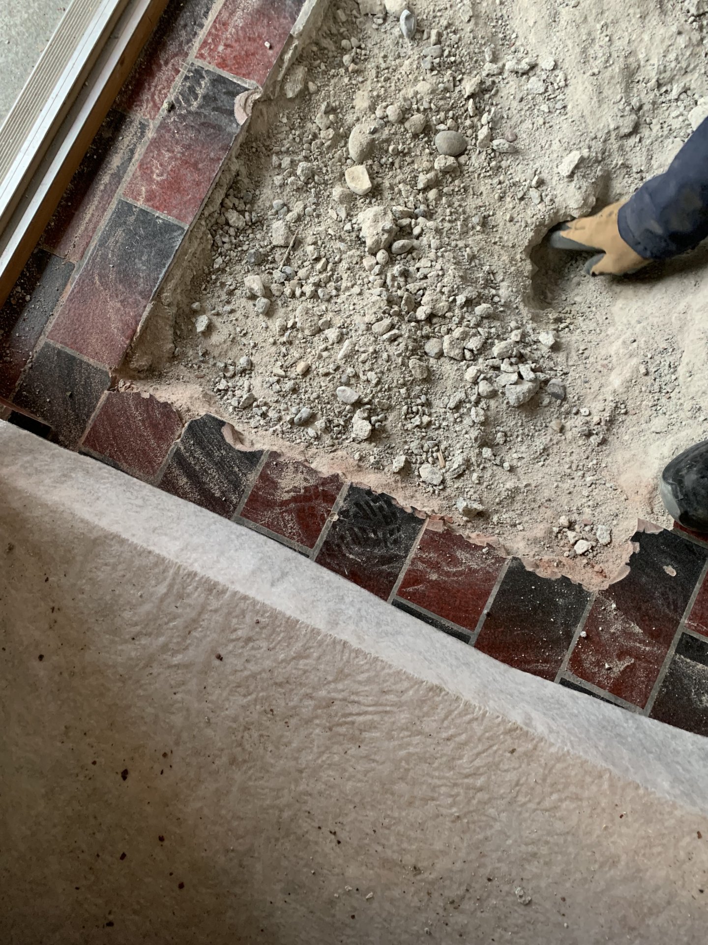

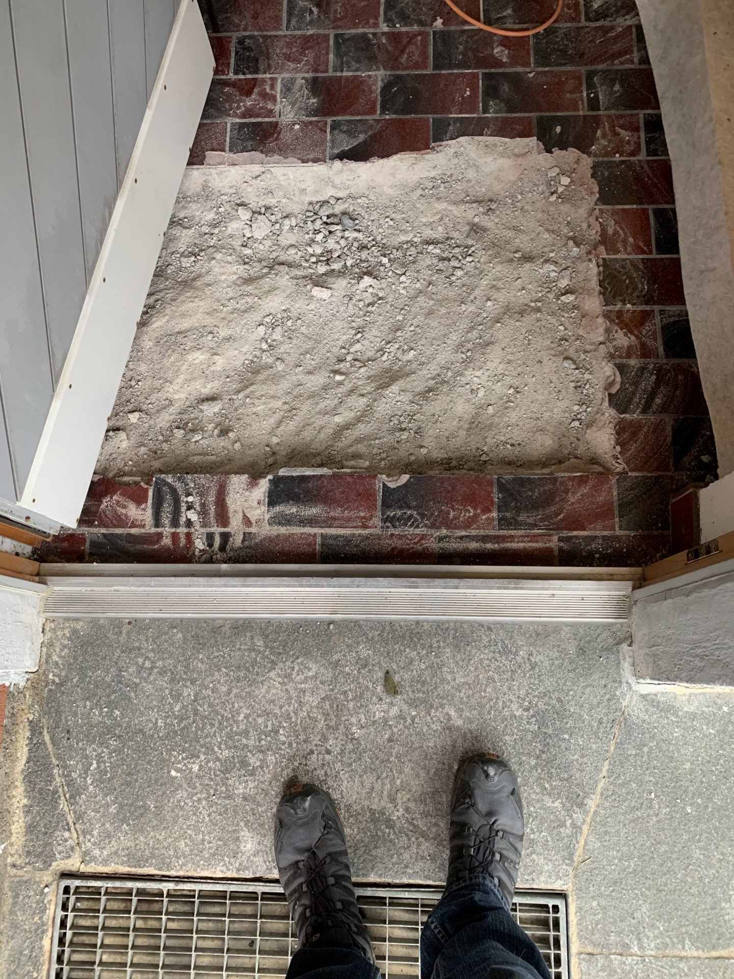

    Wir haben uns gestern die Lage mit dem Baumeister und dem Architekten angeschaut. Das Ausgraben/Auskoffern ist aufwändig, teuer und kann am Ende mehr Schaden einrichten als es Nutzen bringt (Verbindung Betonplatte - Wand). Momentan ist der Kies unter der Platte gefühlt trocken. Vorschlag vom Baumeister - Fussbodenheizung auf die vorhandenen Klinkerfliesen im Flur verlegen. In anderen Räumen im UG kann man Estrich besser trennen und abtragen, dort würden wir einfach mehr dämmen um alles auf eine Raumhöhe zu bringen. Mit Dämmung und entweder Dünnschicht oder Trockenbau FBH würde ich 10 cm Höhe von 240 auf 230 verlieren, das wäre aber vertretbar. Leider müssen die Türen/Treppe angepasst werden. Diese Anpassungen sind aber deutlich günstiger (20 vs 50k) als das Ausgraben+Neue Platte. Zahle ich bei so einem Aufbau später drauf oder kann man es angehen? Etwas Sorge macht mir die Dämmung auf die Fliesen und die Taupunktverschiebung. In anderen Räumen im UG (Gäste, Sport, Keller) liegt jetzt die Alu-Bitumen Folie drauf, die würde wir erneuern. Im Flur müsste man diese Folie auf die Fliesen auftragen, klingt irgendwie komisch.
