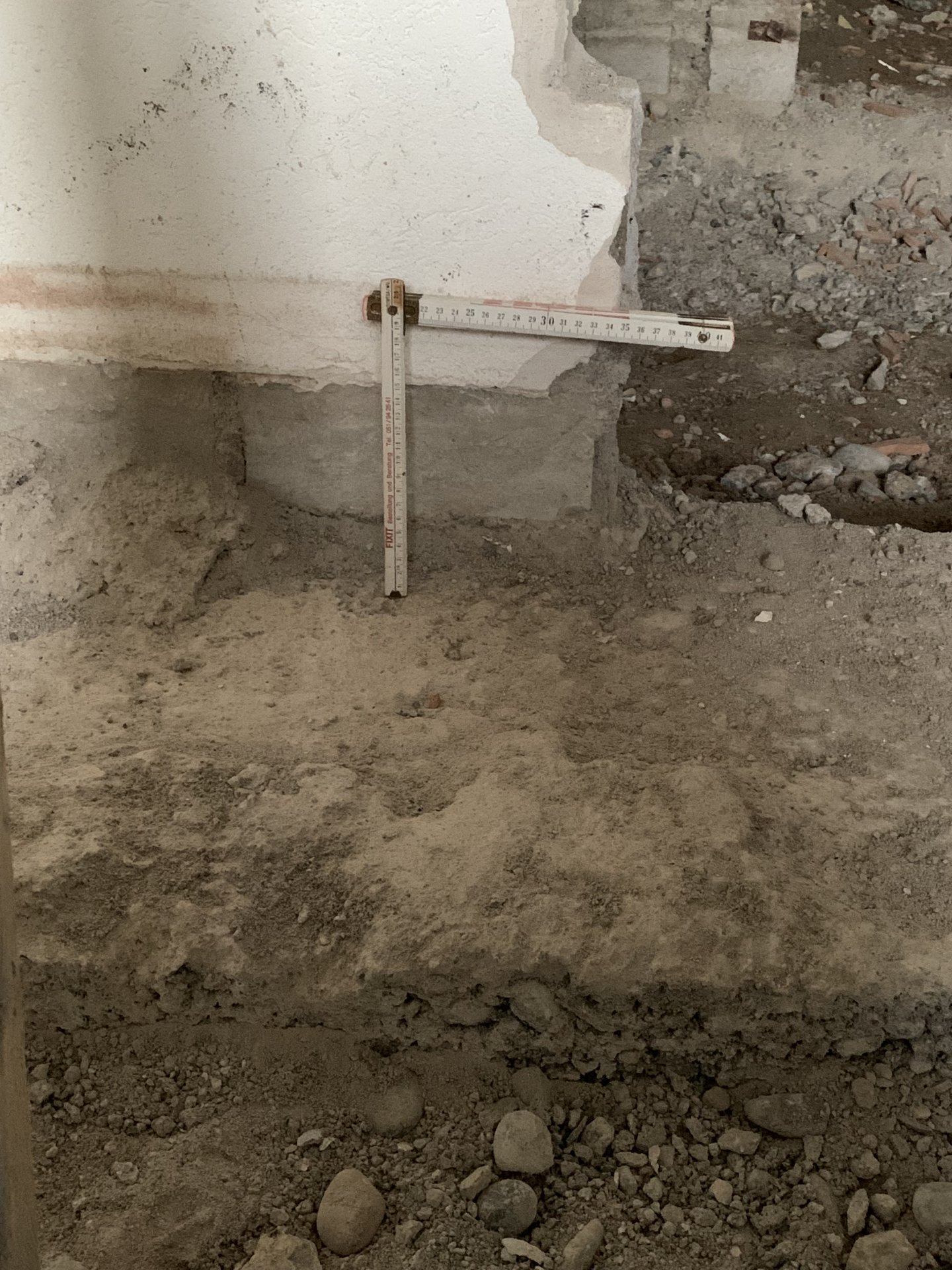

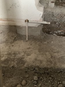

    Die alte nicht tragende Bodenplatte ist im UG Geschichte, die wurde ausgestemmt. Strefenfundament kommt auf der Tiefe zwischen 15-18 cm zum Vorschein. Da ich insgesamt 25 cm für den neuen Aufbau benötige (10 cm Betonplatte, 15 für Dämmung + FBH), würde ich die Bodenplatte zwischen dem Streifenfundament giessen lassen. Ist es so in Ordnung? Auf die Armierung würde ich verzichten.

    Was passt denn nicht und was haben vermeintliche Entlüftungsprobleme der Radiatoren mit der FBH zu tun?
    Wofür brauchst Du eine 10 cm starke Betonplatte?

    Als Sicherung gegen den Hangdruck......

    Man hätte den Boden im UG für die Dämmung eher aufmachen müssen, die Einzelheiten zum Radiatorenproblem habe ich gerade nicht greifbar, die sind jetzt nicht mehr wichtig, wo die alte Platte ausgekoffert ist. Ich bin kein Fachmann (ein Laie), es gab bisher eine Bodenplatte. Ich gehe davon aus, dass diese beim Haus Bj. 1970 mit dem Streifenfundament im Hang wieder benötigt wird. Neu wäre eine Überlegung diese Bopla zwischen dem Streifenfundament zu giessen, nicht auf den Streifenfundament zu legen, um die Höhe einzusparen. Wenn es Alternativen gibt - z.B. auf die Bodenplatte verzichten, Foamglas-Platten, darauf Estrich mit FBH, wäre ich für die Vorschläge dankbar.

    Es gab eine nichttragende Estrichschicht als Kellerfußboden. Auf einer Bodenplatte steht das Haus. Deins steht auf Streifenfundamenten.

    Ok, dann nicht tragende Bodenplatte. Unter Estrich verstehe ich die Schicht darauf = Unterlagsboden, dieser war von der Bodenplatte durch Bitumenfolie getrennt, zwar nicht in allen Zimmern aber so war es. Sei es drum, beide sind raus.

    Die neue nicht tragende Bodenplatte zwischen den Streifen vom Fundament ist gegossen. Jetzt muss eine Dampfsperre drauf - mir wurden 2 Varianten offeriert, Bitumen-Alu (heiss und vollflächig) vs Speed (günstiger) und bitumenfrei aber kalt geklebt. Leider gibt es auch noch einen Höhenunterschied in den Räumen mal habe ich 110 mal 113 cm bis zum Meterriss. 10 cm wird knapp mit Dämmung/FBH, weiss nicht ob man alle Räume ausgleichen muss oder ob man mit CaF Estrich später ausgleichen kann.
