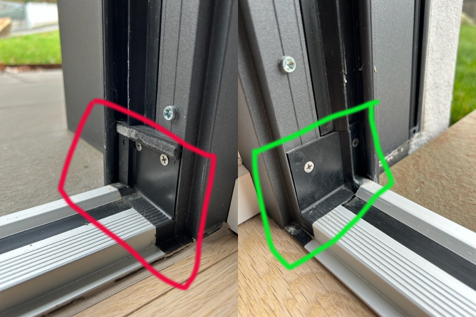

    Hallo Profis,
    bei unserer Haustür sind neben dem Bodenprofil falsche sog. Dichtteile verbaut worden, weshalb sich im Winter Kondenswasser zwischen Flügel und Rahmen niederschlägt.
    Das Foto zeigt rot umrandet das falsche Teil und grün umrandet am Beispiel einer anderen Tür, das richtige Teil:
    Nun muss man, um diese Teile zu tauschen, auch die Bodenschwelle ausbauen. Allerdings sitzt diese auch nach entfernen aller Schrauben (auch unter der Mitteldichtung der Schwelle) bombenfest. Da scheinen mir Schwelle und dem Bodenprofil darunter verklebt bzw. (mit Silikon?) abgedichtet worden zu sein.
    Wie könnte man die Schwelle nun trotzdem (vorsichtig) ausbauen, ohne die Bodenbeläge daneben oder die Tür selbst zu beschädigen?
    Danke für euren Ratschlag!

    Wenn es um den gesamten Unterbau geht, ist das beschädigungsfreie Ausbauen nicht möglich. Das Bodeneinstandsprofil ist an das Mauerwerk und den Untergrund abgedichtet (z. B. mit Flüssigkunststoff, EPDM-Folien, etc.).
    Ich würde mich in dem Fall, nachdem es ein offensichtliches Problem bei der Tür ist, ausschließlich auf die Gewährleistung der Firma verlassen, die das Teil eingebaut hat.
    Selbst Hand anlegen ist auf Grund der hohen Risiken (Stichwort Abdichtung, Folgeschäden und durch Veränderung nicht mehr wirkende Gewährleistung) keinesfalls ratsam.
    => Ruf die Firma an, die das Teil eingebaut hat und lass die das regeln.

    Danke für die Hinweise Domi,
    Das Bodeneinstandsprofil ist nicht betroffen bzw. muss nicht ausgebaut werden. "Nur" die Sichtbare Alu-Schwelle muss halt raus, um die Dichtteile an der Seite zu tauschen.
    Prinzipiell würde ich ja gerne das die ursprünglich Firma machen lassen, aber die sind, nun ja, nicht greifbar...

    Welcher Profilhersteller ist es denn?
  5. Pyrate
    Pyrate
    03.01.2020
    135
    Akotherm
