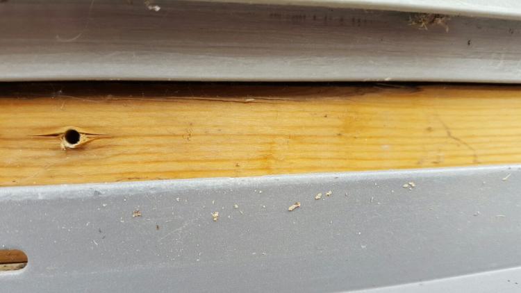

    leider ist beim Bau unseres Holzständerhauses so einiges schief gelaufen und wir arbeiten das Ganze jetzt juristisch auf. Ein Streitpunkt hierbei ist die Ausführung der Bereiche unserer Hauseingangstüren. Die Schwellen frieren trotz nachgestellter Eingangstüren (vom Schreiner gefertigte Holztüren mit einer Dichtungsebene) im Winter regelmäßig von innen ein, es kommt entsprechend auch zu Kondenswasserbildung.

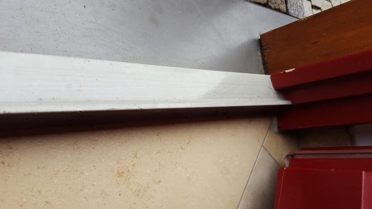

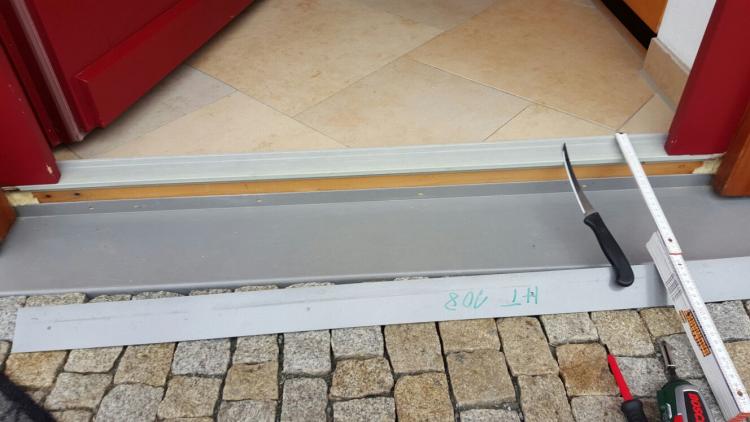

    Die Schwelle (s. erstes und zweites Foto) wurde auf ein Stück Kantholz vor den Estrich gesetzt, hierbei ist eine Lücke zwischen Schwelle und Kantholz geblieben (s. zweites und drittes Foto). Der Bereich wurde nicht weiter abgedichtet. Dies haben wir nun provisorisch soweit uns möglich nachgeholt (Kompriband im oberen Bereich zwischen Schwelle und Kantholz sowie diffusionsoffene Folie). Temperaturmäßig hat dies nichts gebracht. Wir sind der Meinung, dass die Schwelle thermisch nicht getrennt ist. Die Baufirma bestreitet dies, weiß es aber auch nicht genau. Was sagt Ihr dazu?

    Mit dem 1. und dem 3. foto kann man nicht viel anfangen. Das 2. Foto lässt Böses ahnen, da keine Abdichtung erkennbar ist, die bis unter das Schwellenblech gehen muss. Die Betretbarkeit des grauen Blechs davor muss ebenso angezweifelt werden.

    Das erste Foto zeigt die Spalte zwischen Schwelle und Kantholz. Das dritte Foto zeigt die Form der Schwelle, deren thermische Trennung wir anzweifeln. Das Problem der Abdichtung ist uns bekannt und zumindest schonmal von der Baufirma anerkannt worden. Wir suchen nach der Ursache der niedrigen Temperaturen auf der Innenseite.

    Das Blech da oben drauf? Das ist ein durchlaufendes Blech. Also sicher zu 100% nicht getrennt.
    Ich würde es zwar nicht so planen. Aber ob es eine Vorschrift gibt,
    die besagt, dass eine Schwelle thermisch zu trenn ist könnte ich nicht mal sagen.
    Der Verstand sagt einem, dass das sein muss. Aber vielleicht darf man das leider Gottes
    tatsächlich so bauen.

    Soweit der Gutachter gemessen hat, ist die Oberflächentemperatur an der Schwelle viel zu niedrig. Sowohl die Baufirma, die am Tag der Begutachtung zugegen war als auch der Gutachter sprachen direkt von der thermisch getrennten Schwelle, die im Normalfall eingebaut wird. Falls es andere Möglichkeiten gibt, die Schwelle am Einfrieren zu hindern bzw. ausreichend hohe Oberflächentemperaturen herzustellen, sind wir hierfür ebenfalls offen.
    Das Alublech (mittelgrau) ist nur ein Schutz der umlaufenden Bodenschwelle (Holz). Mit dieser kommen wir im Eingangsbereich gut zurecht. Die Schwelle ist so hoch, dass jeder einen großen Schritt darüber macht. Die Schwelle (hellgrau) besteht meines Erachtens aus Kunststoff. Damit meine ich das Ding, das sich direkt am Boden in der Tür befindet. Das Pflaster wurde als Sockel davor gesetzt.
