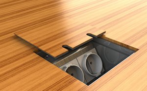

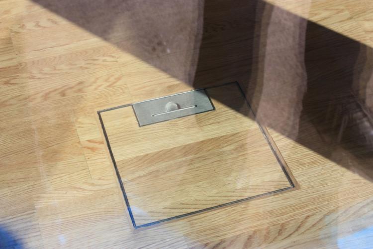

    Ich möchte im Neubau eine Bodensteckdose einbauen lassen, und zwar in einen Boden, der eine Fußbodenheizung und Parkett bekommt. Die Bodensteckdose soll mit dem gleichen Parkett verlegt werden.
    Ich habe zwei Varianten gefunden:
    Wo seht ihr Vor- und Nachteile der beiden Varianten? Mit welchem Preis inkl. Einbau muss ich rechnen?

    Für Steckdose und Netzwerk ist die 2te geeignet. Sieht aus wie eine Udhome von Obo.

    Im Bereich von Büroräumen und deren Drumherum ist die rechte Variante üblich und sinnvoll. Bedenke, dass im Bürobau oft Hohlraumböden verbaut werden, da gibt's dann auch keine Probleme mit der Aufbauhöhe, die im Wohnbereich meist deutlich niedriger ist. Das ist ein größeres Problem als die FuBoHzg.

    Wir haben die Zweite drei Mal im Haus: einmal im Eltern-Schlafzimmer (Fernseher an Bettende) in Ausführung für Teppich, und zwei Mal im Wohnzimmer (Rack mit Anlage drüber) und Küche (unter Kochinsel), wo man Parkett oder Fliesen reinlegen kann. Beide Arten sind Innen gleich, der Aufsatz und Rahmen ist ein anderer.

    Die zweite abgebildete Dose sitzt in einer größeren Stahldose, wo 2 x 3 Steckdosen reinpassen mit einem Tiefgang von ca. 10-12cm. Bei normaler FBH meist kein Problem. Wichtig ist das die mit dem Estrich mit schwimmen kann ...

    Einen Steckdosen-Tank wie im rechten Bild ,befestigt man im Normallfall auf dem Rohboden.Zur Not mit Aufstock-Elementen.
    Die Höhen-Anpassung an den Fußboden-Aufbau wird durch Stell-Schrauben ermöglicht.
    Bei ganz reingedrehten Stell-Schrauben ist der Tank ca.7 cm hoch(als Beispiel)
