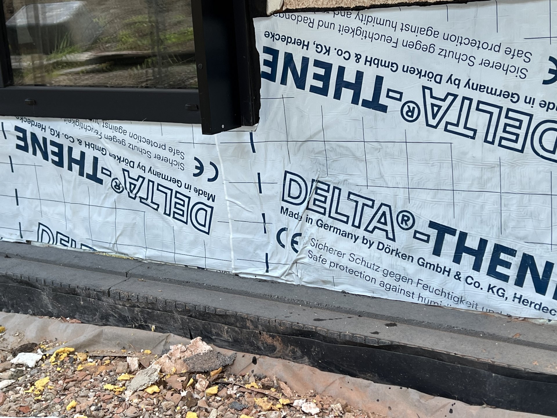

    IMG_5634.jpeg Hallo Zusammen,
    ich hoffe, hier bei den Experten Hilfe zu bekommen. Unser Fensterbauer hat die Fenster mit so einem schwarzen Band ringsum abgeklebt. Nun wurde vom Rohbauer die schon unten vorhandene Abdichtung (DeltaThene) bis an die untere Türkante, sowie rechts und links ca. 30 cm hochgezogen (siehe Bild). Unter der DeltaThene Bahn wurde mit Weber 933 Egalisierungsspachtel alles eben gemacht. Ist das dann so dicht ?
    VG Steffen

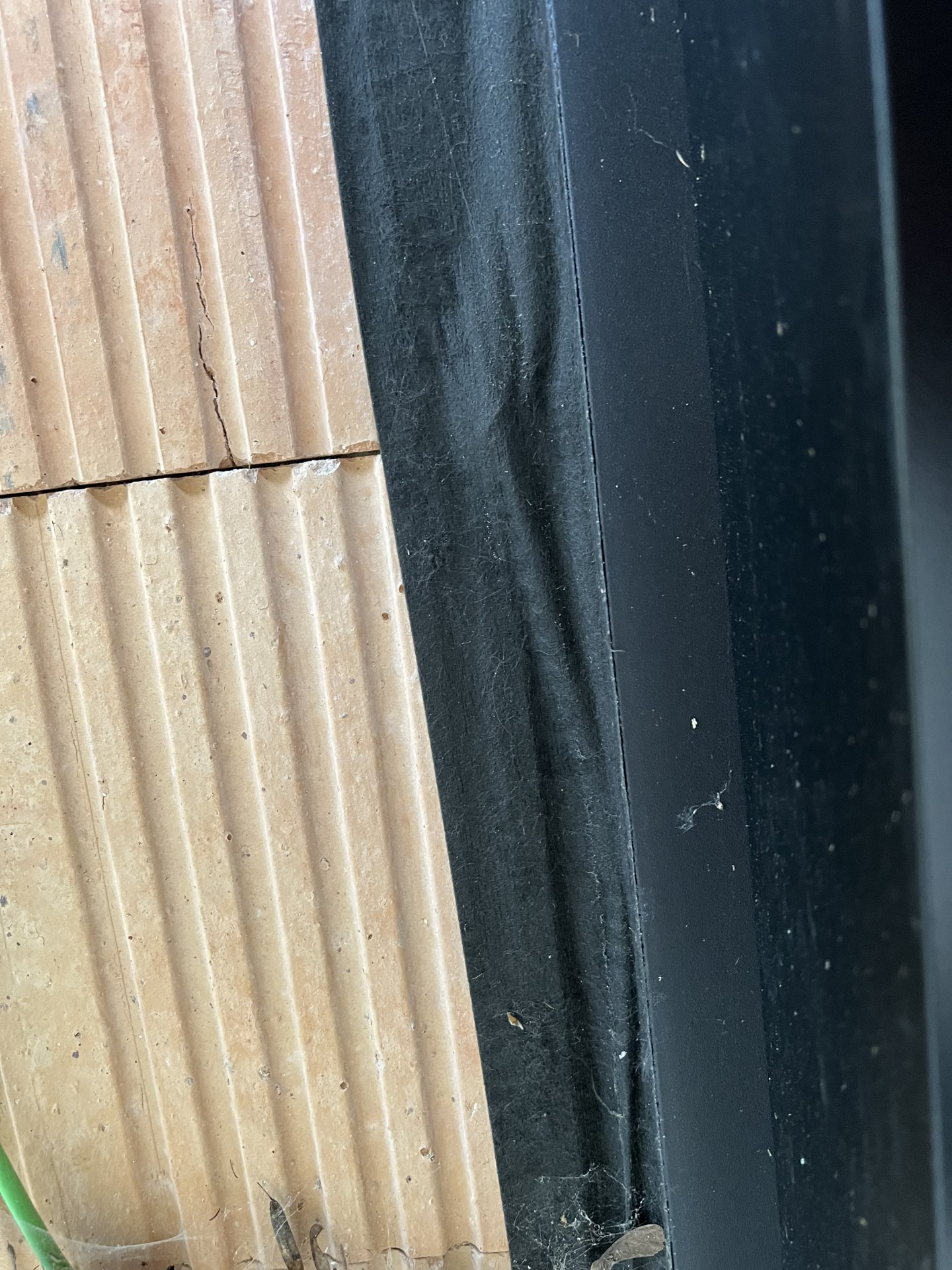

    Hier ein Bild von dem Band

    Meine Glaskugel glaubt auf den (Schlechten) Fotos eine Festverglasung und eine gewöhnliche nur Schlagregendichtes Dichtband zu sehen = Bauwerksabdichtung ist im Bodenbereich nicht gegeben.
    Bessere Fotos würden sicher helfen.

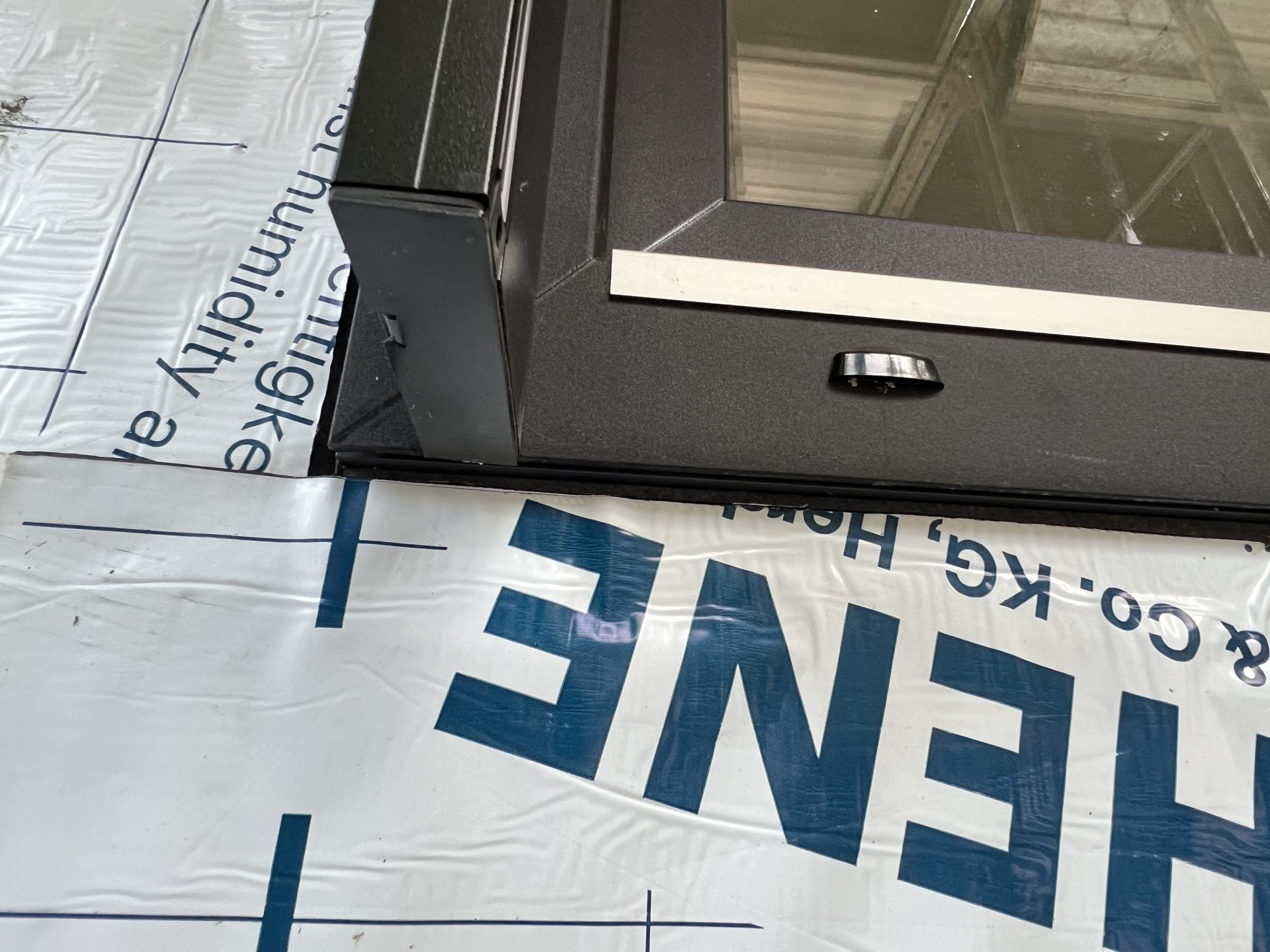

    Hallo, ja es ist eine Festverglasung und 2 Türen. Das Dichtband ist ringsum gleich. Und da drüber wurde nun einfach die DeltaThene drüber geklebt. Also lag ich mit meiner laienhaften Vermutung richtig, dass das so nicht in Ordnung ist ? Das heißt, die DeltaThene muss in einem Bereich wieder ausgeschnitten werden und dann mit flüssigem Kunststoff abdichten ? Oder kann die DeltaThene bleiben und der flüssige Kunststoff kommt da noch drüber ?
    Ich versuche heute Nachmittag noch ein besseres Bild zu machen.

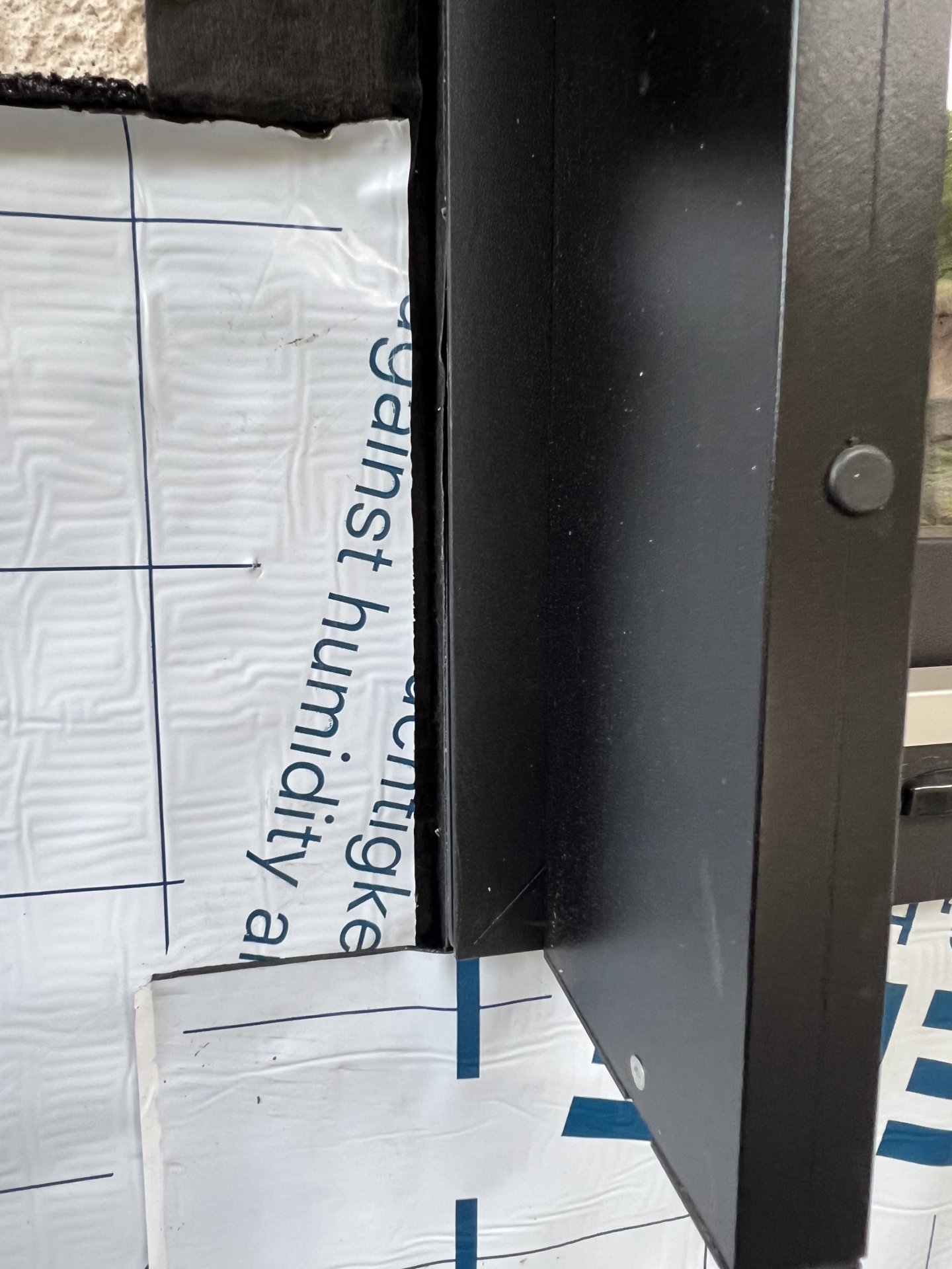

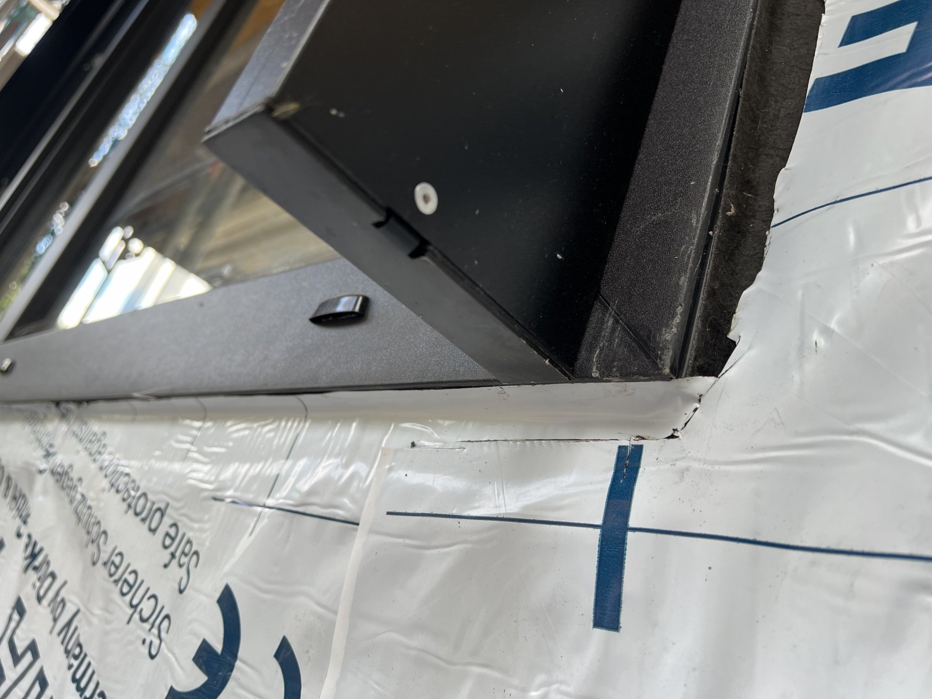

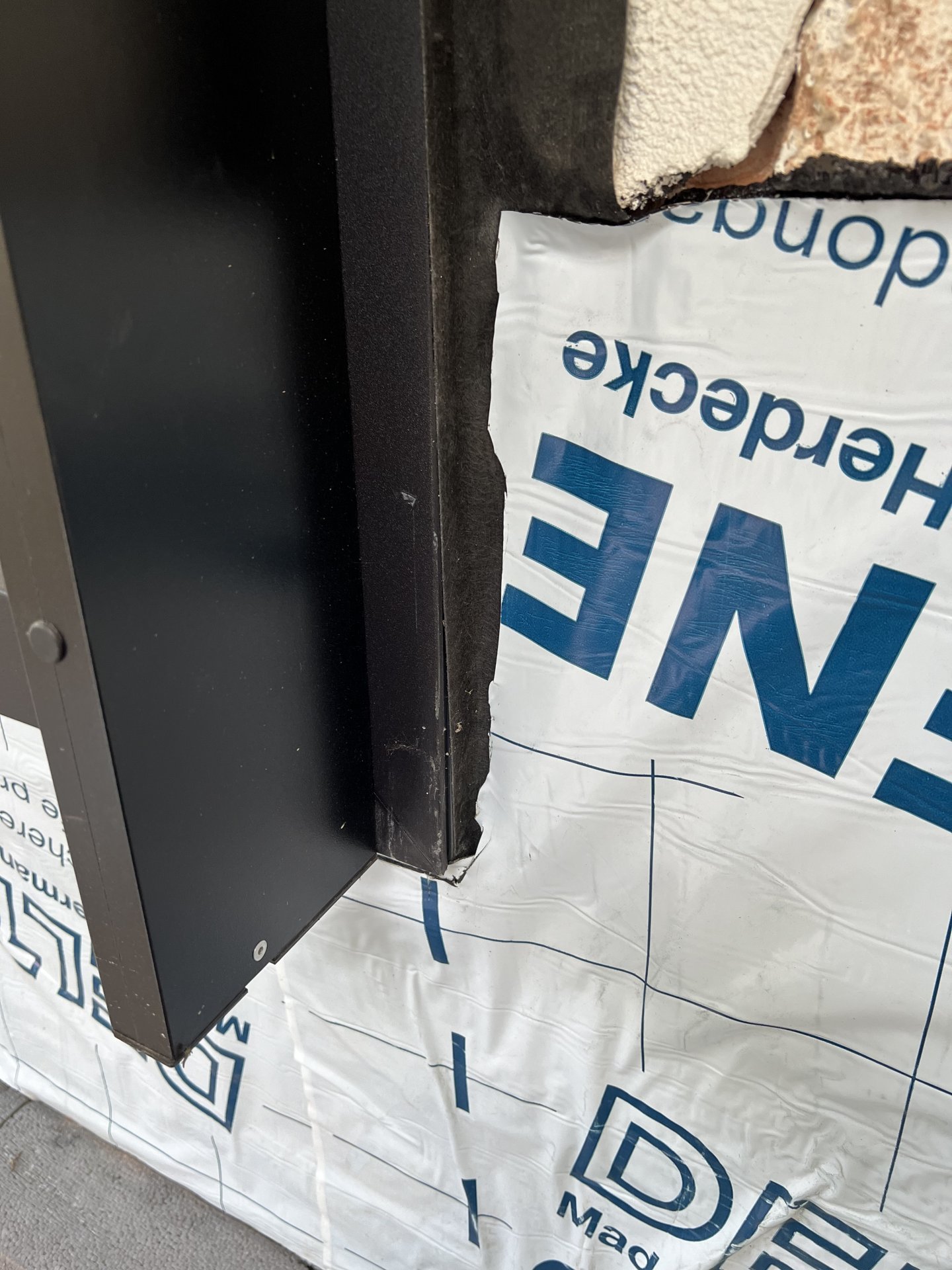

    hier noch mehr Bilder (hoffentlich kann man da mehr sehen).
