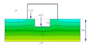

    da wir planen, unseren Schildkröten eine Überwinterungsgrube im Gewächshaus anzubieten wollte ich mich nach einer Möglichkeit erkundigen, die Bodentemperatur zu ermitteln.
    Klar, messen wäre erstmal das Mittel der Wahl, das wird während des Winters 2013/14 erfolgen.
    Benötigt wird eine Temperatur zwischen 4 und 8 Grad, wie tief müsste man graben, um zumindest frostfrei zu sein und vermutlich spielt auch die Bodenqualität eine Rolle?
    Man liest überall pauschal von 80 cm, reicht das aus? Angedacht war, die Grube nach unten nicht zu dämmen und die Erdwärme (sofern man das überhaupt so sagen kann) nutzen zu können, ich denke da an das Prinzip mit den Wärmepumpen.
    Dazu brauchen wir natürlich dann eine Temperaturüberwachung und eine Zuheizmöglichkeit, für mich stellt sich allerdings generell erstmal die Frage, ob ich die Tiere bei mir im Keller "herunterkühle" oder in einer entsprechend tiefen Grube zuheize, um die Vorzugstemperatur zu erreichen. Ein Bekannter von mir hat einen separaten Keller für diese Zwecke, muss allerdings auch zuheizen. Hier bin ich etwas verunsichert, wenn ein zwei Meter tiefer Keller nicht ausreicht um frostfrei zu sein läuft doch irgendwas falsch ...? Bei mir sind mindestens 12 Grad im Winter im Keller.

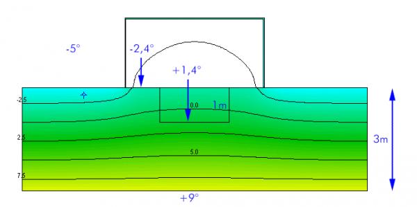

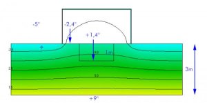

    Wenn Erdreich im zugegrabenen Zustand in 1 Meter Tiefe frostfrei ist, bleibt es das nicht mehr, wenn man eine 1 Meter tiefe offene Grube macht. Er kühlt an der Oberfläche aus. Hier eine Simulation, die den Effekt zeigt (nicht die exakten Temperaturen, die sich einstellen).
