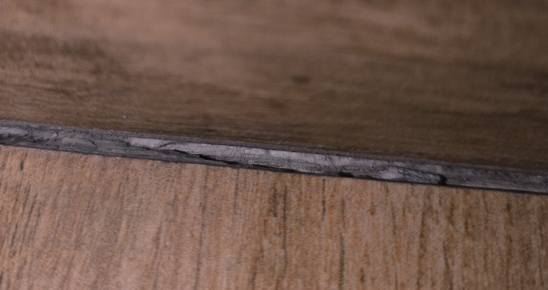

    Hallo, wollte heute die Silikonfugen in der bodentiefe Dusche austauschen. Die hatten vereinzelt kleine schwarze Schimmelflecken schon und sahen manchmal oll aus. Silikonfugen waren komplett rum an den Rändern der Dusche. Das Bad wurde nach einem Wasserschaden an der Dusche schon einmal saniert. Vor etlichen Jahren vom Vorbesitzer. Schon beim rausschneiden des Silikons fiel mir auf dass die Fliesenfugen drunter manchmal nass waren.

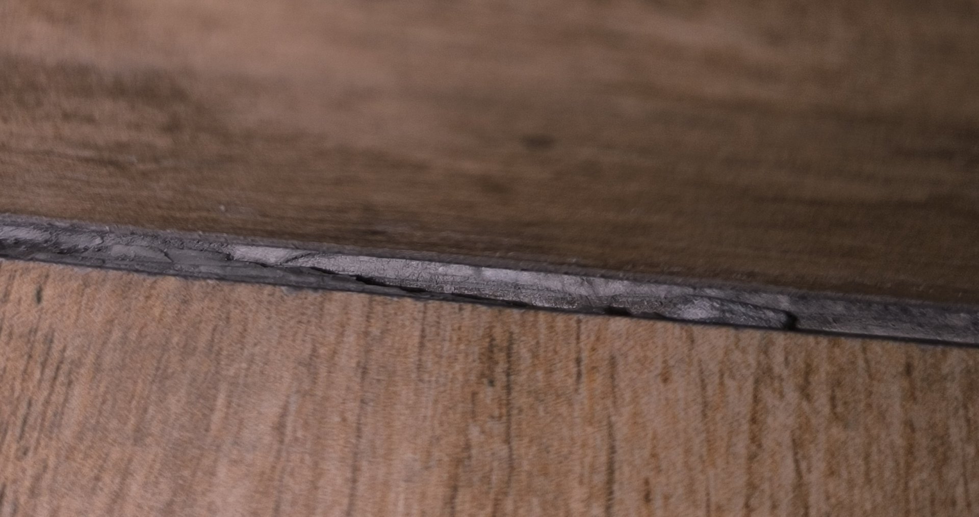

    Mir fiel auch auf dass nach vorne hin die höher liegenden Fliesen komplett in den Randfugen mit Silikon gefüllt waren. Also die vorderen Fliesen liegen ja wegen Gefälle höher etwas und haben dann tiefere Fugen bis zum Raumboden. Habe da bestimmt 2cm Raupen rausgekratzt, worauf ich eine 2cm tiefe Fuge hatte. Vorne beim Ablauf war natürlich keine tiefe Fuge wegen dem Gefälle. Hätten die Fliesenfugen nicht auch mit Fliesenmörtel gefüllt gehört?
    Dann der Gau: Vorne links war etwas Fliesenmörtel unter der Fuge rausgebrochen. Dort war die Fuge auch leicht schimmlig gewesen. Dahinter war dann ein kleiner Hohlraum, wo Wasser drin stand! Das darf doch nicht sein? Oder doch? Ich habe leider keine Ahnung wie die Abdichtung unter der Dusche ist und ob der Wasserschaden vom Vorbesitzer überhaupt durch eine Fachfirma saniert wurde, oder in Eigenleistung..... (Bzw Pfuschleistung?)...
    Jetzt habe ich natürlich etwas Panik. Steht Wasser unter der Dusche? Habe ich beim rausgekratzen des ganzen Silikons was beschädigt an der Dichtung? Hab ich überhaupt eine? Muss ich die Fliesen rausholen und nachsehen?
    Da es ein Bad im 1. OG ist, habe ich die Decke drunter begutachtet. Nichts ist da feucht. Alles ok.
    Wie repariere ich diese tiefen Fugen jetzt? Erst Fliesenmörtel rein und dann wieder Silikon?

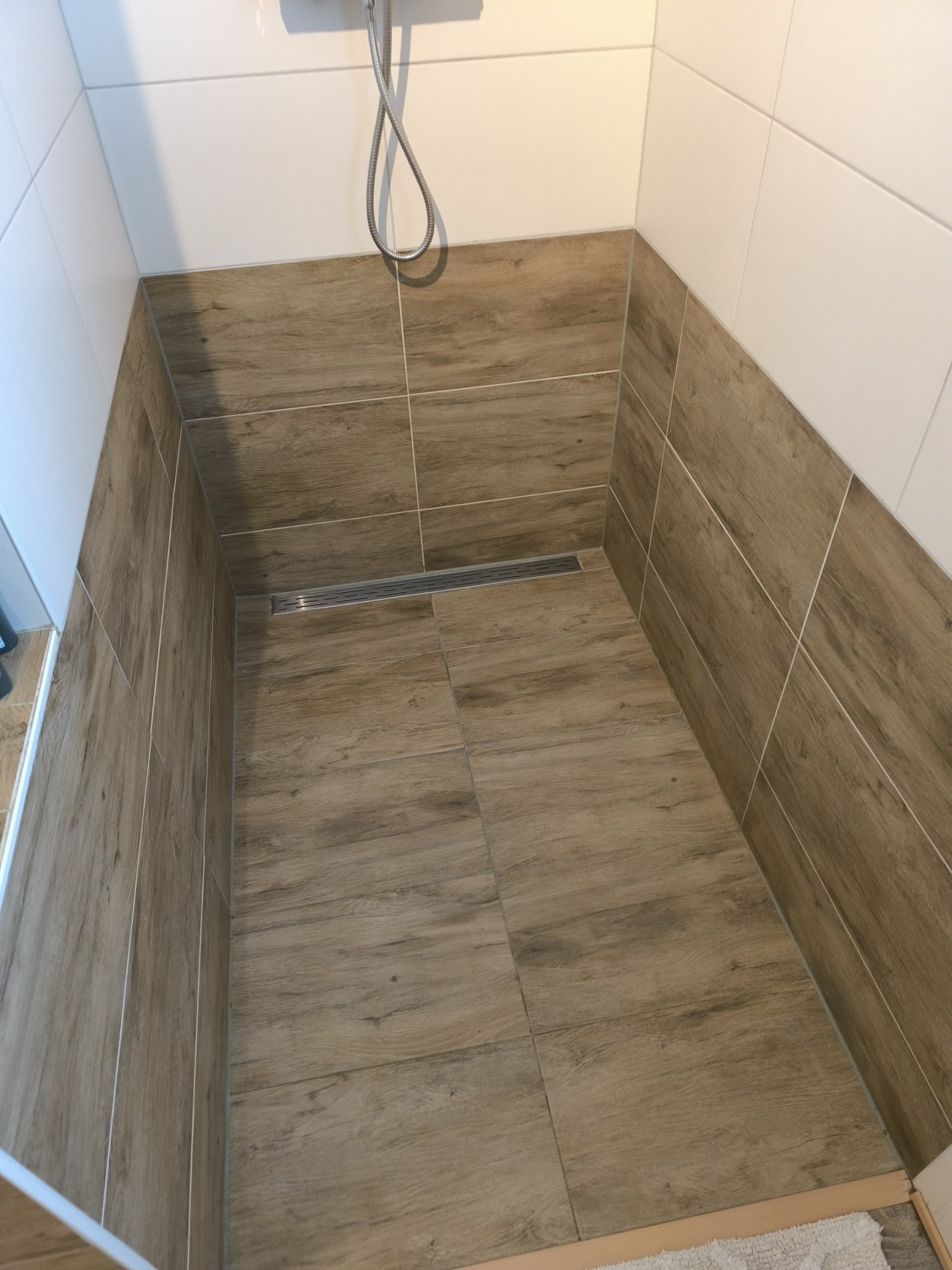

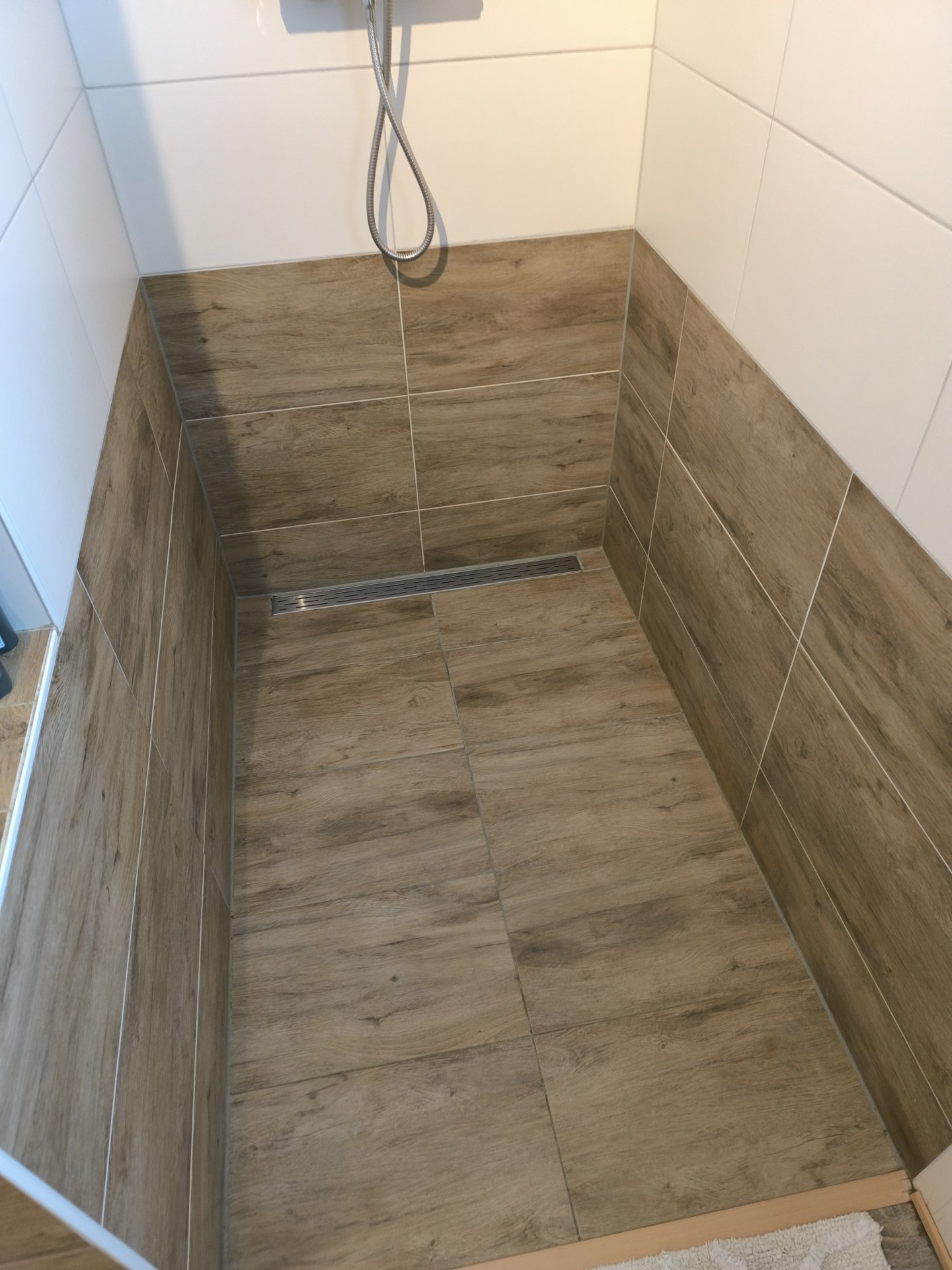

    Hoffe, dass ich mich nicht zu verwirrend ausgedrückt habe. Anbei ein Abbild der Dusche.

    Naja - im Boden-Wand-Anschluss sollte eigentlich hinter den Fliesen ein flexibles Dichtungsband eingebaut sein.
    Ich hoffe mal dass du dieses Dichtband nicht zerstört hast, bei deiner wilden Pulerei!!!
    Wenn die Fugen 2 cm tief sind, dann drück eine Hinterfüllschnur aus geschlossenzelligem Schaumstoff rein und zieh die vorderseite mit Silikon ab.
    Und beim Nächsten mal Wartungsfuge sanieren nimm einen Silikonschneider damit du nicht zu tief schneidest und das Flexband ganz bleibt.

    Die Abdichtung ist zwischen Estrich und Fliesenkleber. An den Ecken (Boden/Wand) ist aber kein Fliesenkleber/keine Fliesen. Dafür gibt es dann Hinterfüllschnüre. Sofern die nicht verbaut wurden kommst du halt direkt auf die Abdichtung, wenn du unvorsichtig Silikon rausschabst.

    Leider ist die Abdichtung direkt hinter der Fliese bzw. hinter dem dünnen Fliesenkleber.
    Für so "Deppen wie dich" hat die Industrie deshalb "Fugenmesser", "Sikikonentferner", "Fugen-Hai" erfunden, damit du nicht mit einem Cuttermesser zu tief in den Fugen rumfummelst.
    Für so "Deppen wie dich" hat der Fachverband des Fliesenlegerhandwerks seit einiger Zeit auch den Einbau von Schnittschutzstreifen zwischen Fliese und Flexband empfohlen (aber wer weiß schon ob das bei dir eingebaut wurde).
    Leider kommen diese Infos bei dir alle zu spät.
    Kann sein du hast die Ixel-Dichtungen jetzt gründlich kaputtsaniert.

    Tatsächlich ist an etwas 10cm Stelle glaube ich da eine Abdichtung durch. Aber ich glaube nicht, dass ich das war. Sieht so aus als ob es vorher schon so war.... Also Fliesen raus und neu machen? Würde mir nen Fliesenleger nächste Woche organisieren. Worauf sollte ich achten, damit es vernünftig gemacht wird? Muss nur die Stelle erneuert werden? Oder muss alles raus?
