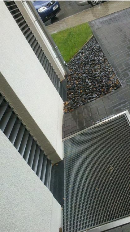

    Hallo Forum,
    soll/kann/muss man hier noch eine bauliche Maßnahme zum Schutz der Fenster vor eindringendem Wasser fordern?
    Das vordere Fenster ist aufgrund des Lichtschachts wohl unkritisch. Das dahinter liegt aber sogar noch etwas unterhalb des Niveaus des Pflasters. Ist das etwas breitere Schotterbeet als "Rückhaltebecken" für Oberflächenwasser ausreichend? Sollte man da vielleicht noch eine Ablaufmöglichkeit in das Fallrohr schaffen?
    Vielen Dank!

    Was passiert, wenn das Fallrohr verstopft oder vereist ist?

    hallo
    kommt drauf an wo.
    belag schliesst verdächtig hoch an den sockelputz an.
    gruss aus de pfalz

    Kommt das Wasser dann nicht ohnehin an der Revisionsöffnung heraus? Oder sind die so dicht, dass das Wasser darüber meterhoch in dem Rohr stehen kann?
    Meinst du das Pflaster zwischen den beiden Fenstern? Ja, da sind die 15 cm auch nicht eingehalten, sind eher so 12 bis 13 cm. Da will ich den Bauträger noch überreden, wenigstens die Schotterrinne zu verlängern. Gibt ja auch keinen Grund, an dieser Stelle das Pflaster bis zur Hauswand zu führen.
    Aber richtig Bauchweh macht mir halt das bodentiefe Fenster. Gibt noch ein zweites in ähnlicher Lage.
    Kann/muss man da nicht eine besondere Dichtigkeit oder so fordern? Für Kellerfenster gibt es ja Lösungen, bei denen das Wasser sogar davor stehen kann.

    Ich erlaube mir, diese Frage nochmal hochzuschieben.
    Soll man hier noch irgendwas fordern? Dass die aaRdT bei dem bodentiefen Fenster und auch dem Fassadensockel nicht eingehalten wurde, ist klar (äh, oder?). Aber ich will auch nichts bemängeln, wo man am Ende eh nur noch die Schultern zucken kann.
    Speziell zum Fenster würde es mich interessieren, ob es da noch besondere Möglichkeiten der Abdichtung gibt. Immerhin befindet es sich sogar unterhalb OKG. Und das Schotterbett ist ja nicht einer Ablaufrinne gleichzusetzen, oder?
