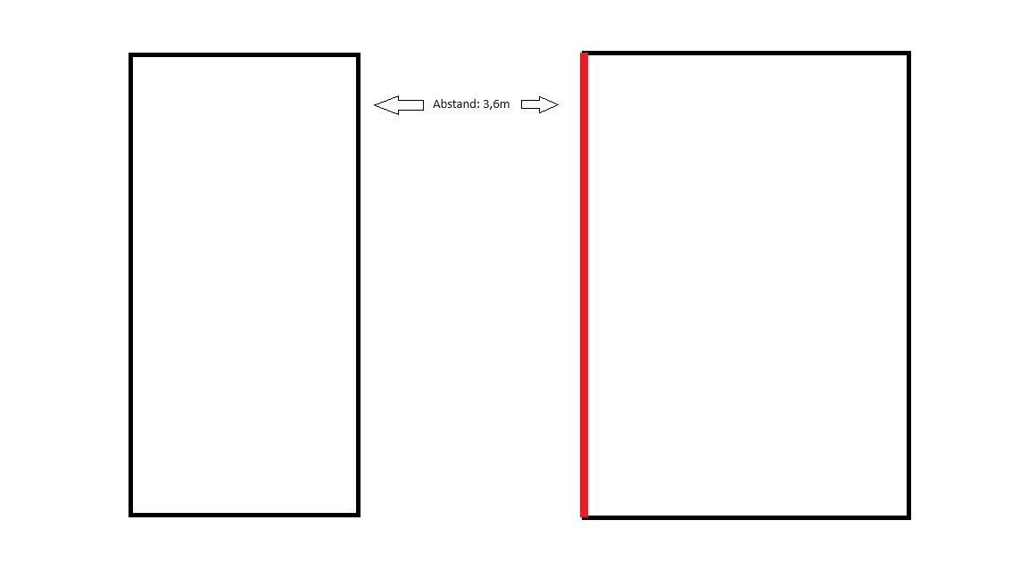

    ich möchte gerne für den einen Raum unseres Hauses bodentiefe, Schiebefenster einbauen. Maße davon sind ca. 2m x 2,2m.
    Da der Raum sich im 1. OG befindet und die Treppen sehr klein und eng sind, ist ausgeschlossen, dass die Fenster über die Treppen hochgetragen werden können.
    Alternativ wäre, dass die Fenster über eine Gasse zwischen meinem Wohngebäude und dem des Nachbars in den Raum gebracht wird.
    In der Abbildung sind die Fenster in die rot markierte Mauer einzubauen.
    Meine Frage ist: würde ein Kran in diese Gasse mit der Breite von 3,6m reinpassen? wenn nicht, kann man
    irgendwie ohne Kran die bodentiefen Schiebefenster hoch kriegen, um sie bauen zu können?

    Das muss ja der Fensterbauer sagen der den Auftrag annimmt. das wäre ja sein Problem dann.
    Man könnte auch andere Geräte nutzen die Fenster ins 1 OG zu bringen die können auch privat Leute Mieten

    Danke für die Antwort. Ich möchte in diesem Momentan die technische Machbarkeit wissen... Als Laie kenne ich nur Kran, allerdings wäre die Frage, ob ein LKW mit Kran in die Gasse passt...

    Da wir den LKW für die Anlieferung nicht kennen und nicht wissen wie die örtlichen Bedingungen sind wie sollte man das sagen können dass das ding da rein passt oder wieder raus kommt. Wir wissen also noch weniger als der Leihe da wir das vor Ort nicht kennen. Wie soll da einem geraten werden. Einen Blinden der schon immer Blind war ist es schwer zu erklären wie die Farbe blau aussieht...

    Nehmen wir an, LKW käme nicht darein. Welche Alternative gäbe es denn?

    Man kann einen Kran auch davor stellen. Warum fragt ihr nicht einen Fensterbauer? Die kennen solche Situationen und könne auch was zu den Kosten sagen. Oder wollt ihr die Fenster selbst einbauen?

    Warum nicht "manuell". Das Ding wird doch eh aus mehreren Teilen bestehen. Rahmen per Hand oder Leiter hochheben und die beiden Glaselemente durchs Haus.

    Das geht auch mit einem simplen Gerüst (das ist aus Sicht der Arbeitssicherheit möglicherweise eh erforderlich)
    Ein Kran muss auch nicht direkt vor dem Fenster stehen. Das Element hat i.d.R. keine Einzelteile, die >>100kg wiegen...

    Ich kenne Treppenhäuser da wäre ein Glaselement in der Größe schon fast unmöglich hochzutragen.
    Aber eine Lösung die geht, gibt es fast immer.

    Ich würde mal behaupten, dass ein LKW mit Ladekran da problemlos hin kommt, solange der Fahrer nicht komplett unfähig ist.
    Eng ja, unmöglich keinesfalls.
    Für die Angebotserstellung muss sich die Firma, das eh vor Ort angucken. Die nehmen dann sowieso ihre bevorzugten Hebegeräte.
