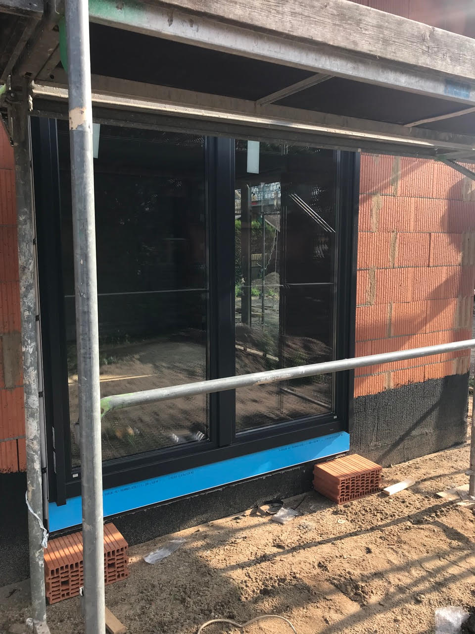

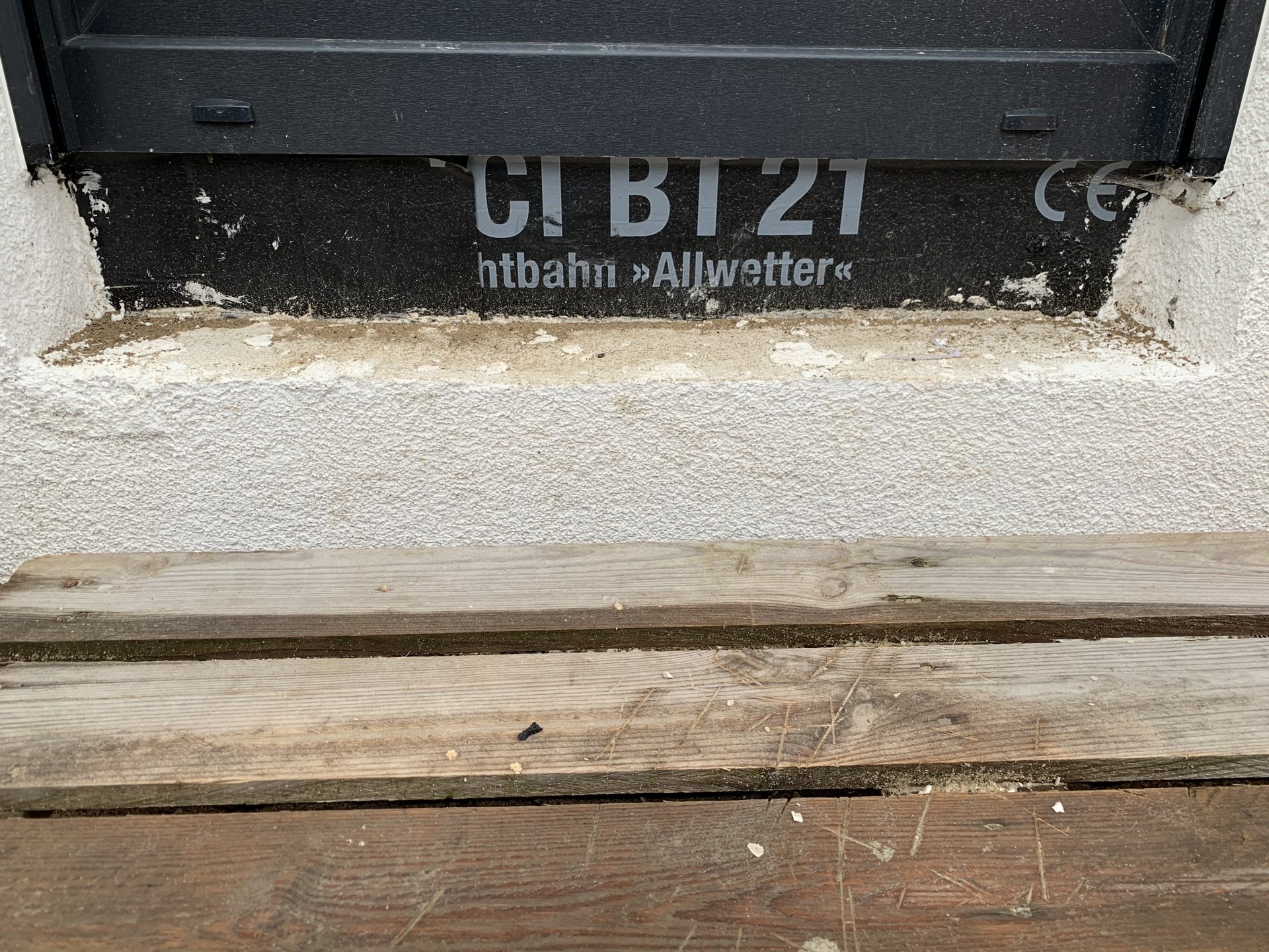

    Hallo lieben Experten,
    ich war bisher ein aktiver Leser des Forums, nun möchte ich auch aktiv was nachfragen.
    Speziell geht es um die Fensterbänke bei den bodentiefen Fenstern. Unser Bauunternehmen war so freundlich und hat dessen Einbau uns überlassen...
    Anbei zwei Bilder angehängt. Der Höhenunterschied von der Dämmung bis zur zukünftigen trittsicheren Fensterbank (Endlage der Rolladen) beträgt ca. 14cm.
    Welche Art die Fensterbank sein soll ist zweitrangig (Alu oder Naturstein), natürlich muss die Befestigung auf den richtigen Gewicht ausgelegt werden.
    Konkret habe ich folgende Fragen:
    • Welche Befestigungskonzepte gibt es, um die Fensterbank auf der richtigen Höhe zu befestigen?
      • ich habe ein Montageset für Dämmfassaden bei einem der Bauhäuser gefunden. Einfach gesagt ein Winkel mit Auflagefläfe. Wie wird das aber montiert? Hinter der schwarzen Dichtfolie ist der Fensterrahmen - wird das darein geschraubt?
      • oder wird die Höhenunterschied mithilfe der WDVS-Dämmung ausgeglichen und dadrauf wird Fensterbank befestigt?
        • ist es dann trittsicher? Oder gibt die geklebte Dämmung irgendwann nach und wird abfallen?
    • Wie kann man Terrasse und Fensterbank kombinieren?
    Ich würde mich über jede Antwort sehr freuen! Diese muss nicht ausführlich sein - Stichpunkte würden auch genügen. Ich brauche irgendwelche Anhaltspunkte wonach ich weiter Recherchieren kann.
    Viele Grüße
    Ilja

    Wenn dort eine Terrasse hinkommt und dann muss eigentlich dort nach DIN 18533 eine Rinne vor die Tür und keine Fensterbank.
    Aber persönlich würde ich die Rinne weglassen und einfach den Höhenausgleich mit XPS machen und die Terrassenplatten darüberlegen.

    Bei uns habe ich zB die Terrassendielen in die Laibung rein laufen lassen und die Unterkonstruktion am Haus entlang.
    Bei schwellenlosen Übergängen müßte in den meisten Fällen gegen Schlagregenschutz ohnehin ein Rost montiert werden.
    Zuerst den Bereich fachgerecht abdichten, dann könnte druckfester Dämmstoff wie zB Glasschaumplatten verklebt werden und hierauf der Terrassenbelag.

    Die kann auch etwas weiter 'vorne' sein.
    Zuerst abdichten mit FLK oder mbk2 etc dann die thermische Trennung durchführen ( entweder einen Thermstein oder Dämmung und vorne Beton/Estrich) abdichten der nun horizontalen oder leicht geneigten Fläche ( Neigung ist zu bevorzugen) bei Natursteintritt die Wassernuten/Nasen nicht vergessen, bei Alu die Endstücke und Stützprofile etc, die Ausladung des Tritts relativ kurz wählen, viel Auflage scheint ja nicht vorhanden - ansonsten bräuchten Sie wieder Halte/Winkel etc
    Ansonsten Regelquerschnitt WDVS Atlas oder von Herstellern...
    Edit :die verwendete Dichtbahn bräuchte eigentlich eine mechanische Verwahrung - daher meine Empfehlung dort mit FLK etc nochmals nacharbeiten an den Rahmen und Flanken etc
  5. #5 Fabian Weber, 14.03.2020
    16.588
    6.621
    Ja die Abdichtung sieht nicht ganz fertig aus, was natürlich seitlich zum üblichen Problem wird, weil da ja schon das WDVS fertig ist.
    Jede Woche der gleiche Fehler.

  7. #7 Fabian Weber, 14.03.2020
    16.588
    6.621

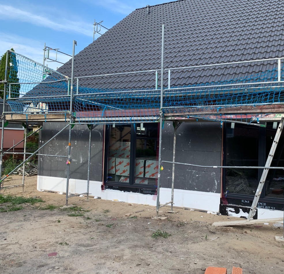

    Wie willst Du denn hinter den Rollenschienen noch fachgerecht abdichten, da ist ja schon verputzt?
    Hast Du Fotos als noch kein WDVS drauf war?
  8. IljaM
    IljaM
    13.03.2020
    Hab ich, allerdings kurz davor und kurz danach. Dazwischen habe ich leider nichts.
    Wie hast du das Fenster dadrunter abgedichtet? Mit der Noppenfolie ausgelegt, damit das Wasser dort abfließen kann? Könntest Du evtl. ein paar Fotos machen?
