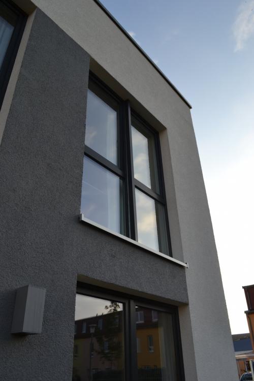

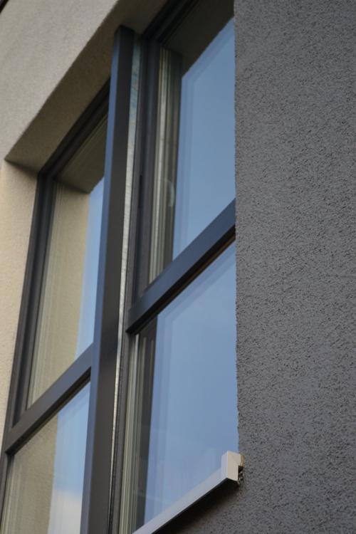

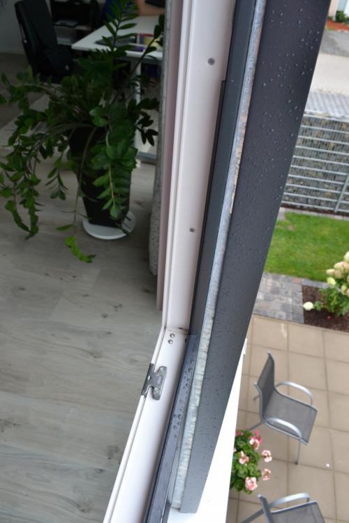

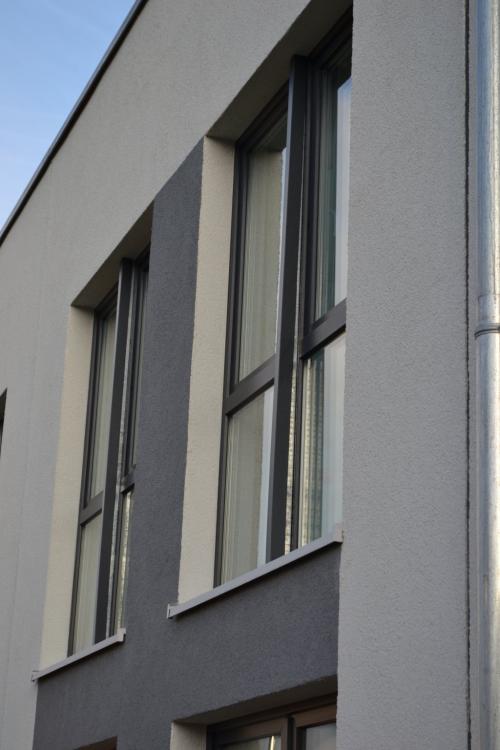

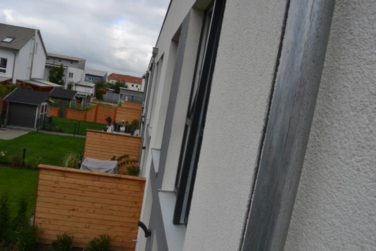

    ich wende mich mit einer Frage an euch. Kurz zur jetztigen Situation:
    Wir haben im 1.OG 2 bodentiefe Kunststofffenster (BxH: 182cm x 228cm) mit 3fach Verglasung. Das untere Element (ca. 95cm hoch) ist feststehend. Das obere läßt sich öffnen. Der Fensterrahmen ist 8cm breit.
    Nun wurden uns nachträglich von außen Metallprofile aufgeschraubt. Argumentation des Bauträgers lautete sinngemäß:
    zur Versteifung bei großer Windlast.
    Nun frage ich mich ob dies so üblich ist oder nur Schadenbegrenzung, da bei der Herstellung der Fenster vergessen wurde diese Versteifung zu integrieren. Ich halte es für fragwürdig da ja auch der Rahmen zersört wurde.
    Ich hoffe unter euch sind Fensterbauer die sich mal dazu äußern.
    Auf dem beigefügten Bildern erkennt man auch das die Verblendung nicht hält.
    L G und einen schönen Sonntag

    Eine Gesamtansicht würde sicher helfen.
    Mir ist kein modernes Fensterbausystem bekannt das auf diese Weise ertüchtigt wird.

    Bei einem Zweiteiligem Element kann sowas durchaus vorkommen, weil keine durchlaufende Stütze vorhanden ist. Meist aber gibt es recht stabile koppelelemente

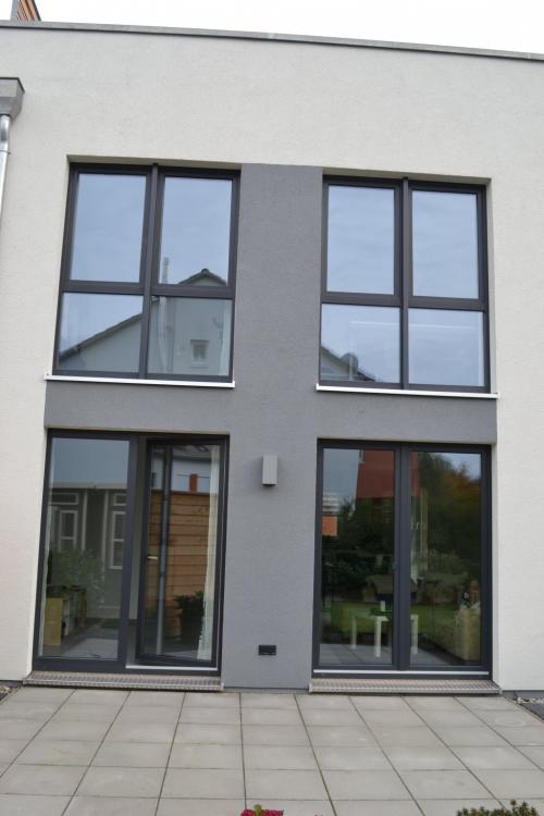

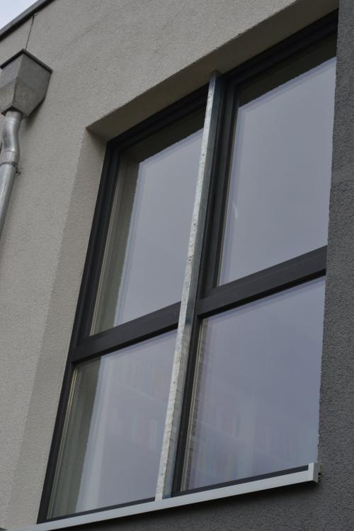

    Guten Morgen,
    vielen Dank für die ersten Rückmeldungen. Ich habe an diesen Beitrag Bilder der Gesamtansicht angehangen.
    Weiterhin habe ich das so bei keinen weiteren Haus gesehen, auch wenn dort weitaus größere Fenster verbaut sind.
    Mir kommt es so vor als wolle man einen Produnktionsfehler kostengünstig beheben.

    Also wenn dein BT Diese Zusätzlichen Profile angebracht hat, würde ich mich direkt an den Hersteller( Fensterbauer oder Profil Hersteller) wenden.
    Ich persönlich sehe hier keinen Grund für eine zusätzliche Verstärkung. Auch sind die Profile aus verzinktem Vierkantrohr, wo sich die Frage stellt. Wie lange bleiben Diese so?
    Was ist mit Rost, wo sie verschraubt sind ?
    Schon daß die Verblendung nicht hält, halte ich hier für einen Mangel.
    Auch bei 2 flügigen Elementen, gehen die inneren Versteifungen durch. Sonst wäre die Gefahr, bei starken Belastungen, daß die Schweissverbindungen brechen könnten.

    Vorsatz Profile gibt's bei jedem System. Je nach Fenstergröße und Anforderungen (Gebäude, Standort, Höhe..... Absturzsicherheit..) reicht die Profilstatik, auch mit im Pfosten eingebauter Maximaler Stahl Armierung, nicht! Statik Kopplungen sind auch möglich aber bei diesem Fenster bringt das nur Nachteile (DopeltProfilbreite, Wärmebrücke, Kosten) nicht
