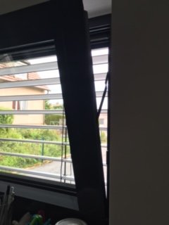

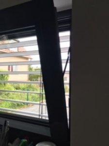

  17. #17 Gast82596, 03.08.2017
    Gast82596
    Gast82596 Gast
    Hier ein Bild einen Kippfensters mit Fangschere. Bitte erkläre mir warum ich den Flügel nicht 2 m hoch machen kann. Zum Reinigen kann man die Fangscheren ausklinken und dann den Flügel komplett öffnen (liegt dann eben im Raum uns man sollte zu zweit sein.

    Da ist das Bild
  20. #20 driver55, 04.08.2017
    driver55
    driver55
    22.02.2008
    6.851
    1.784
    Pforzheim
    Weil man vom Fenster vermutlich sonst erlschlagen wird. 3-fach Verglasung und dieser Mechanismus.....:shades
    Ich sehe ein Fenster mit vielleicht 1 m...
