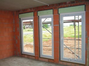

    Bodentiefe Fenster, Rahmenaufdopplung oder in Wandstärke in Höhe des Fussbodenaufbaus mauen?
    Ist wahrscheinlich blöd das ich mir gedanken drum mache, aber ist es vom Abdichten und der Wärmedämmung nicht besser?
    Mit Mauer meine ich siehe Bild......geliehen hier fenster | Baublog von Katja & Alexey

    Ein Bodeneinstandsprofil wird bei sowas normal verbaut - die sind auch gedämmt und können vorne ebenfalls noch gedämmt werden.

    rein fachlich ist es schon richtiger wie auf dem Bild dargestellt

    und auf welcher Höhe kommt dann Estrich. Oberhalb vom Stein?, gleiche Höhe? wie verläuft der Fertigbelag?
    Ich habe in Fensterelementstärke einen Holzbalken verwendet, dann mit Dämmung und Estrich direkt am Element abgeschlossen, und somit keine Stufenübergänge. und dementsprechend keine Risse im Parket bzw. Estrich.

    So sieht es aus - die Kante ist fachlich nämlich falsch ;)

    ich würde es immer mit einer Rahmenverbreiterung unten machen.
    Dämmtechnisch werden sich alle Varianten nicht viel geben,
    aber wenn dort keine Fensterbank, sondern ein durchlaufender Fußboden hinkommt ist eine Verbreiterung besser.
    Durch eine Verbreiterung wird der Estrichaufbau oder Unterbau nicht gestört.
    Auf dem Bild sitzt der Estrich teilweise auf dem "Standardaufbau" und teilweise auf den Steinen auf.
    Wenn´s dumm läuft ist der Estrich dort sogar noch in seiner Dicke gestört.
    Estrich mag´s aber am liebsten konstant und nicht mal so und mal anders.

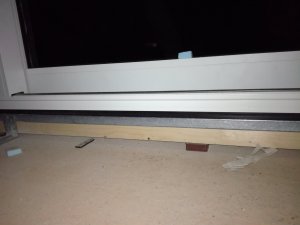

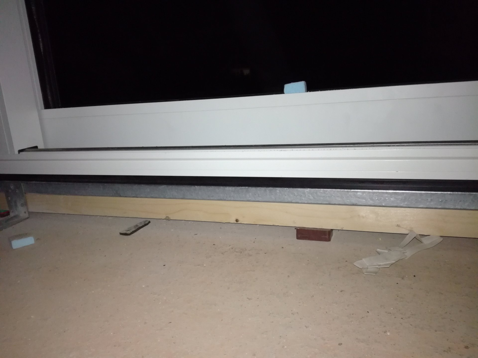

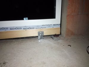

    Ich habe ein ähnliches "Problem".
    Bei mir wurde eine bodentiefes, festverglastes Element und eine Hebe-Schiebetür ebenfalls auf einem Holzbalken gelagert (siehe Fotos). Ich bin ebenfalls skeptisch. Ist das nach den Regeln der Technik? Gerade hinsichtlich Verrottung und Feuchteeintritt von außen ins Holz habe ich so meine Bedenken. Im Bereich der Hebe- Schiebe Tür wird auf der Außenseite keine Fensterbank angebracht, sondern die Terasse schließt etwa auf Höhe FFB an die Tür an.
    Durch die Balkenmontage entsteht doch eine zusätzliche Fuge die ebenfalls abgedichtet werden muss.
    Der Fensterbauer vertritt die Meinung, dass das alles so i.O. ist, immer so eingebaut wird und kein Grund zur Sorge.

    Also ich denke, wenn es dauerhaft über Jahre in dem Bereich so feucht sein sollte, daß Dir der Holzbalken verrottet, stimmt was grundsätzliches nicht, bzw. ist etwas bei anderen Gewerken meckerlich schief gelaufen.
    Außerdem sind dann irgendwann die Winkel und das Vierkantrohr auch verschwunden. Ob verzinkt oder nicht.
