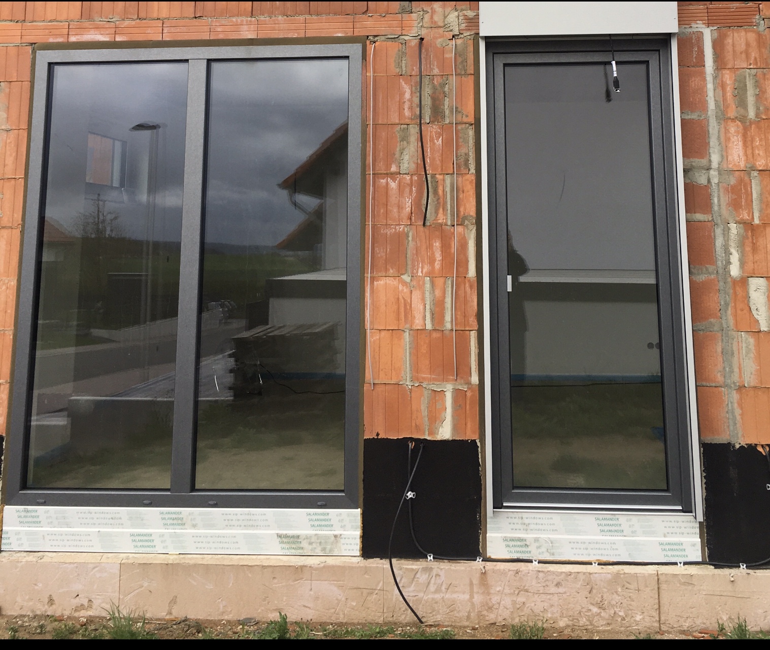

    wir haben den Fensterbauer mit dem Einbau der Fenster im Neubau beauftragt.
    Ich frage mich nun, ob das, was sein Gewerk betrifft, so fertig ist.
    Es gibt einen Vertrag ohne besondere Vereinbarungen nach BGB, also schuldet er den Stand der Technik. Muss da nicht zumindest noch was abgedichtet werden, insbesondere unten?

    Ja, muß abgedichtet werden. Gibt sogar ein Merkblatt dafür. Ob das der Fensterbauer macht? Kommt auf den Auftrag drauf an.
    Wenn ich mir aber schon das E-Kabel da so ansehe, weiß ich was los ist...

    Ist die Abdichtung denn Sache des Fensterbauers, wenn nichts Besonderes dazu vereinbart ist? (Ausführung nach anerkannten Regeln der Technik)?
    Wo ist dieses Merkblatt zu finden?

    Wenn ich mir aber schon das E-Kabel da so ansehe, weiß ich was los ist...[/QUOTE]
    Bedeutet das, dass das Kabel da nicht hin gehört?
    Der Elektriker hatte zwei Steckdosen vergessen und leider war der Putzer gerade mit der Wand fertig, als er kam, um die Kabel noch zu ziehen. Im Beisein des BL hat er dann die Verlegung durch die Außenwand vorgenommen, obwohl ich darum gebeten habe, doch lieber die Kabel „unter dem frischen Putz“ zu verlegen.

    Da muss chon noch was abgedichtet werden, aber das da schuldet der Fensterbauer nicht automatisch "kostenlos".

    Fenster müssen fachgerecht abgedichtet werden.
    Wenn man Einbau der Fenster in Auftrag gibt, dann muss man die Abdichtung extra beauftragen?
    Wir läuft das in der Praxis? Beauftragt man damit üblicherweise wen anderes als den Fensterbauer?

    Dieses Detail mit den Fußpunkten der bodentiefen Fenstern ist ein Stück weit "Niemandsland", dafür ist niemand wirklich alleinig und automatisch zuständig...
    Sowas machen regelmäßig die Dachdecker, vereinzelt auch die GaLa.
    Wenn der mal wieder zufällig mit dabei ist, der müsste das alles wissen.

    Danke, das ist sehr hilfreich, dann bin ich mit dem Dachdecker ja auf dem richtigen Weg.
    Aber dann ist das Kabel für eine ordentliche Abdichtung im Weg. Wie löst man das vernünftig?
    Leider ist der Estrich, etc. schon drin …

    Na ja, hier treffen folgende Gewerke aufeinander- aber, keiner macht das kostenlos, es muß nur jemand koordinieren:
    Fensterbauer,
    Rohbauer (der hat doch vermutlich die Abdichtung am Mauerwerk gemacht) auch an den Laibungen?
    "Dachdecker" für die Abdichtung ans Fenster (oder auch der Fensterbauer)
    Putzer
    Fensterbankbauer (?)
    So, ich habe es so verstanden, daß Du die Fenster beauftragt hast, und das ist dann der Punkt, wo sich einer auf den anderen verlässt...
    Und dem Eli würd ich was erzählen....

    Dem musste ich leider schon eine ganze Menge „erzählen“.
    Wie würde man denn die Sache „halbwegs brauchbar“ lösen können?
