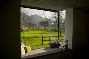

    Wir planen unser WoZi Fenster neben unterer Terassentüre auch mit BRH50 aus genau diesem Grund "Sitzbank" so. Unser Schreiner soll die Fensterbank übertief ausführen, dann bildet sich darunter ein Regal für DVDs und Konsolenspiele.
  8. #8 toxicmolotow, 22.06.2014
    toxicmolotow
    toxicmolotow
    08.09.2013
    1.471
    Sparkassenfachwirt
    NRW
    Sowas in der Art, nur flacher. Die Tiefe braucht es aber, damit es eine Sitzbank wird.

    War nur ein beliebiges Beispielfoto, unser Haus steht noch nicht, soll aber so werden.
