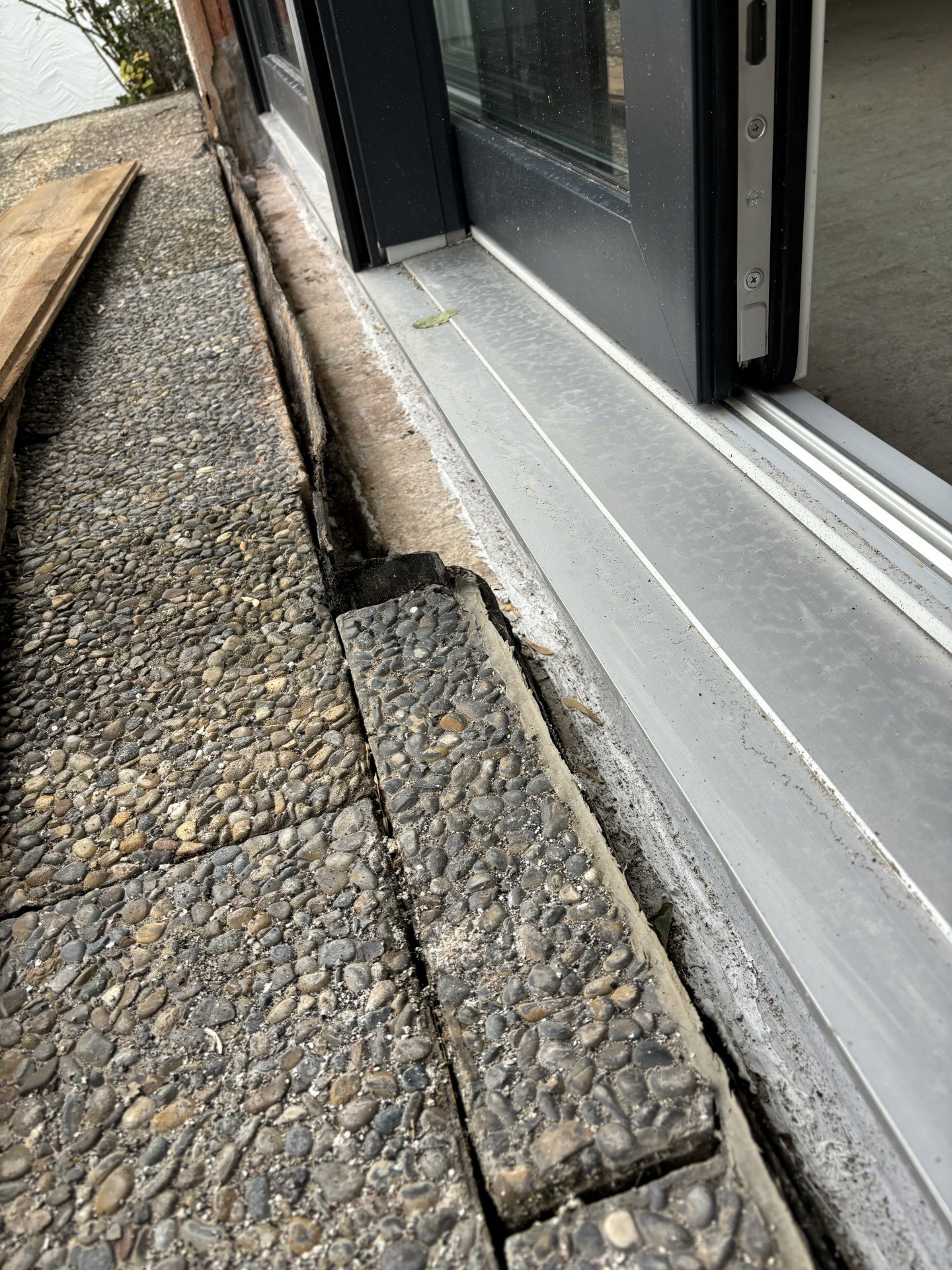

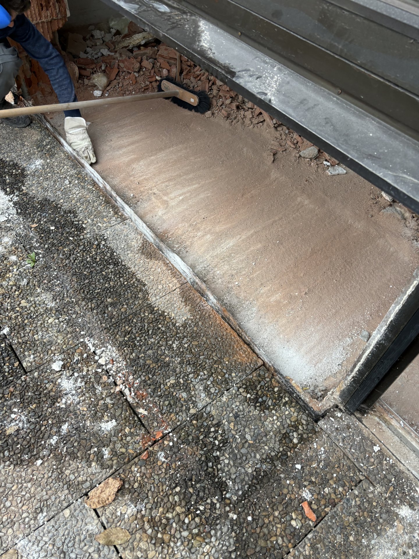

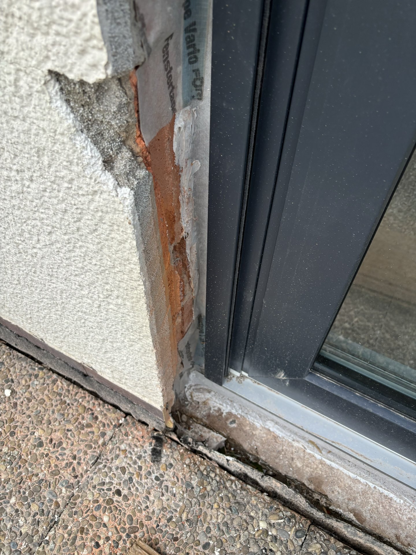

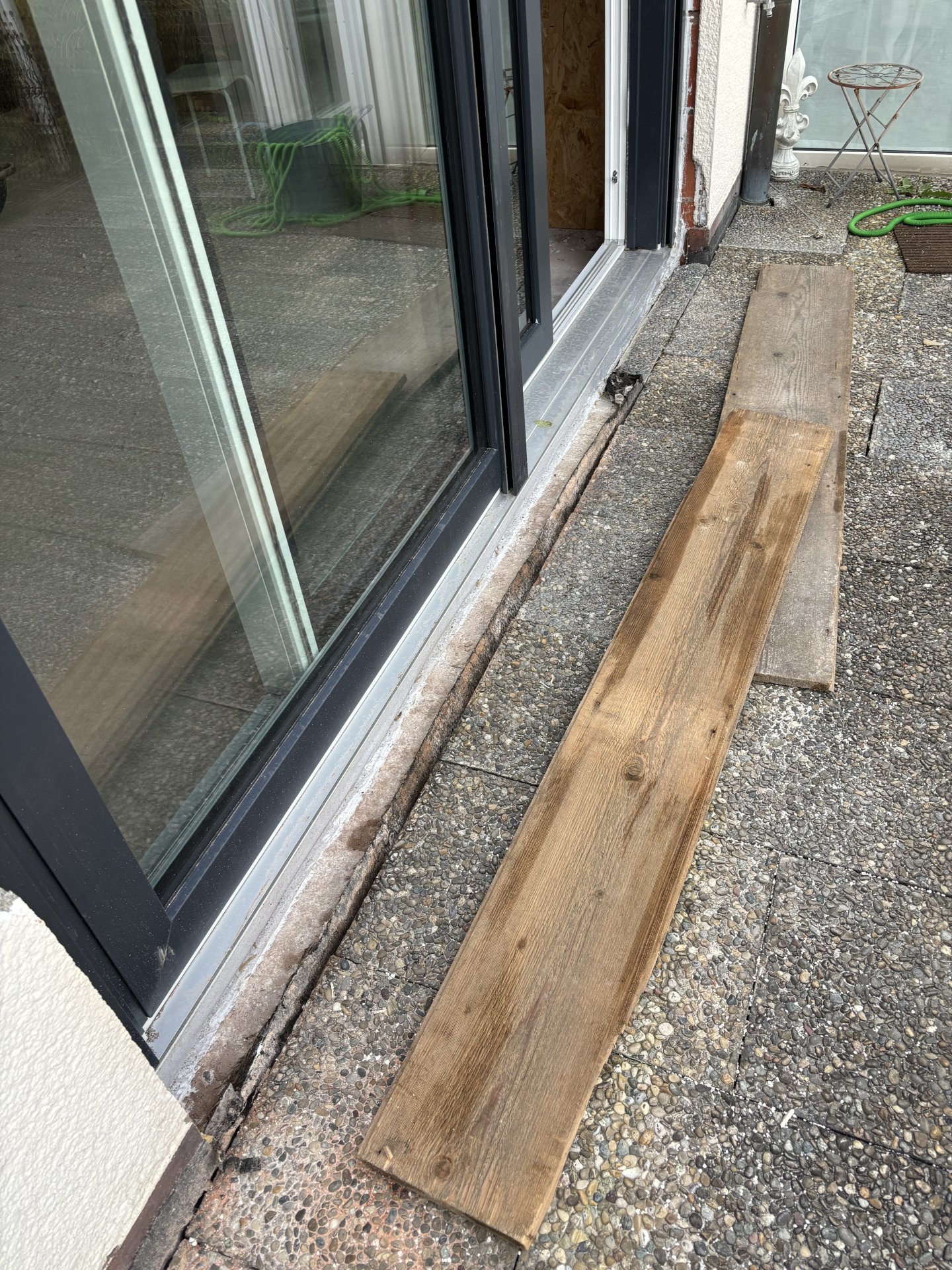

    bitte seht es mir nach, das ist erst mein zweiter Eintrag hier im Forum. Ich hoffe, ich bin in der richtigen Rubrik gelandet und schildere mein Anliegen verständlich.

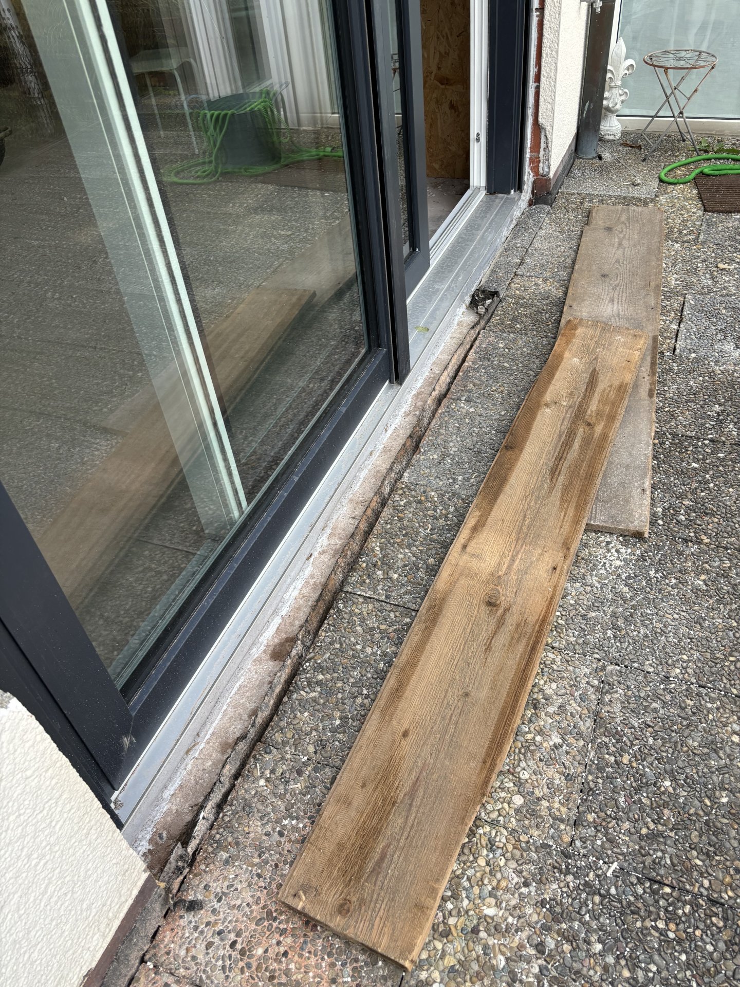

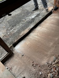

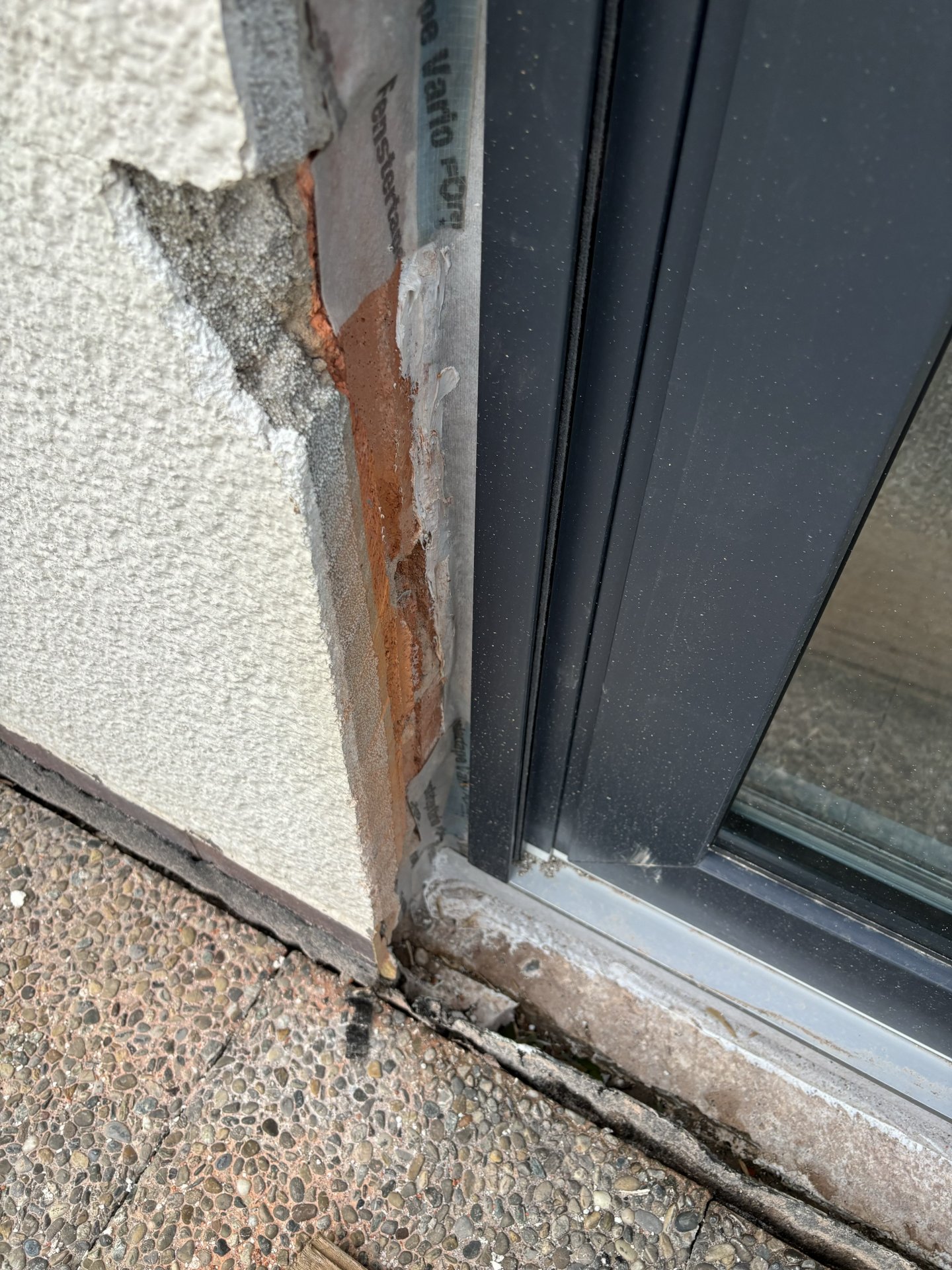

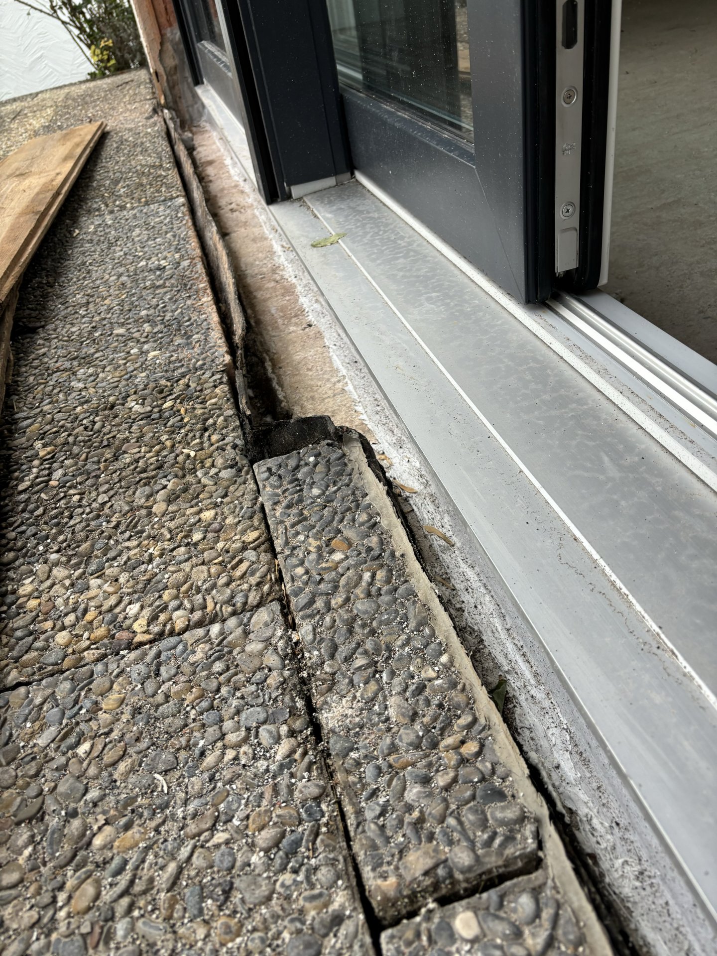

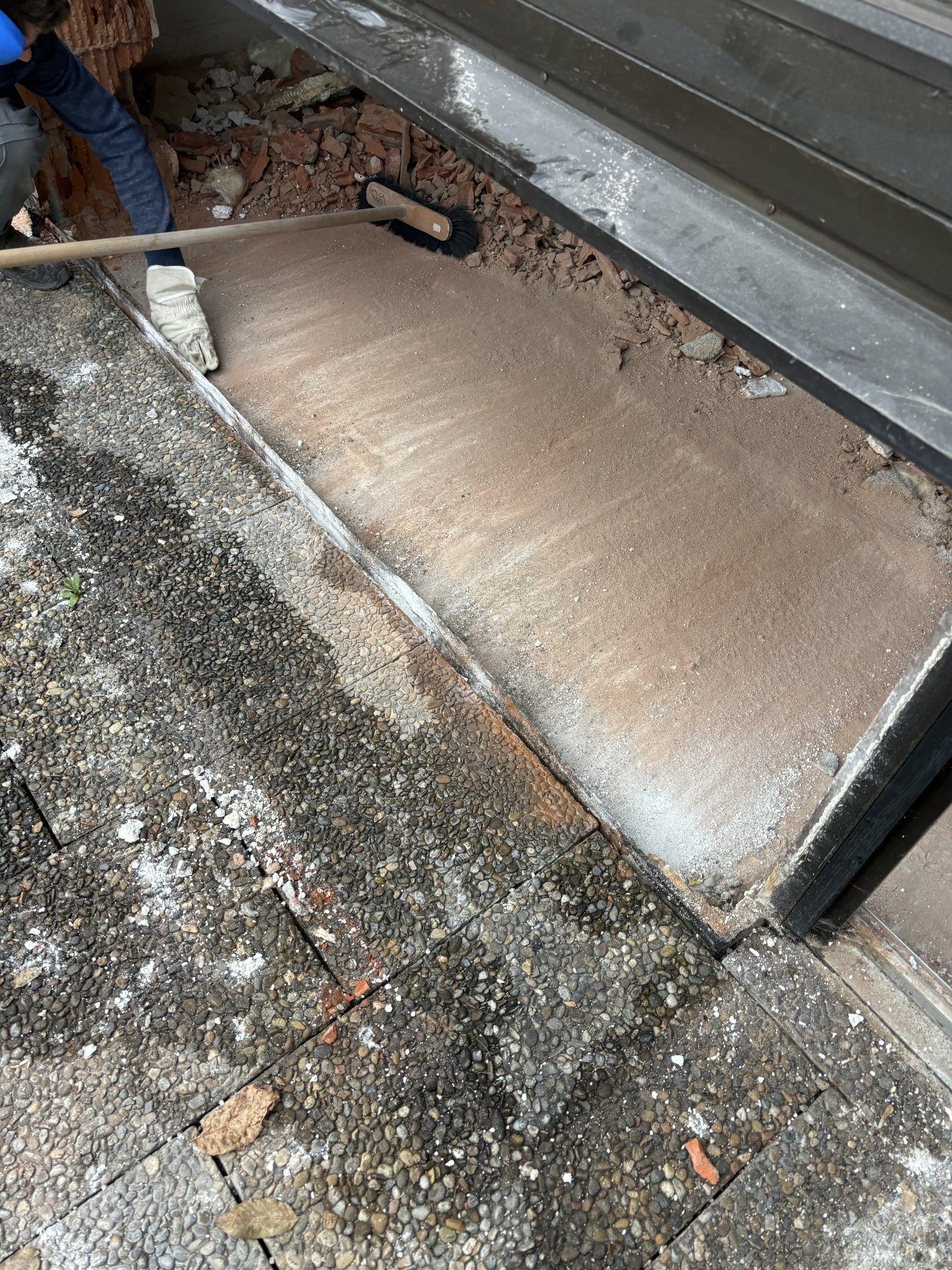

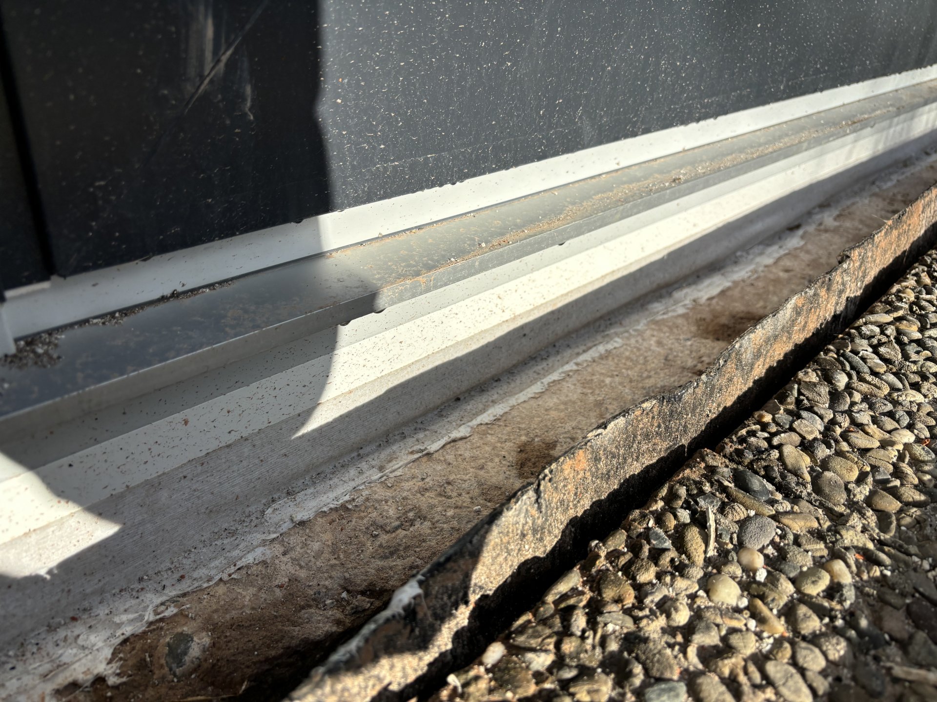

    Ich saniere gerade ein Haus, Baujahr 1975, und habe neue Fenster eingebaut, darunter auch eine bodentiefe Terrassentür. Die Tür wurde vom Fensterbauer nur mit Dichtband abgedichtet, und jetzt stellt sich mir die Frage, wie ich die Abdichtung im Bereich der Terrassentür am besten löse. Hier meine Situation und die Alternativen, die ich bisher in Betracht gezogen habe:

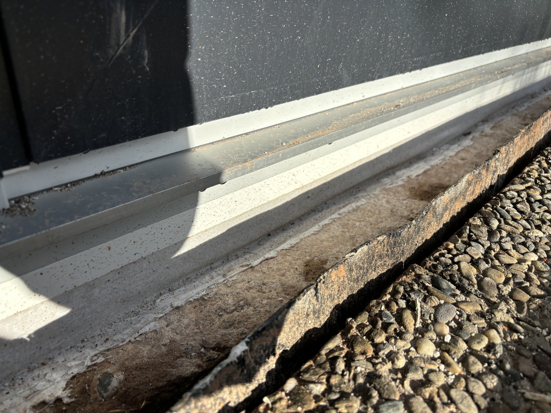

    Aktueller Zustand
    Die Terrassentür wurde bislang nur mit Dichtband abgedichtet.
    Zum Schutz habe ich eine schwarze Folie über die Abdichtung geklebt, damit möglichst wenig Feuchtigkeit eindringt.
    Der endgültige Bodenaufbau auf der Terrasse hat ein Gefälle weg vom Haus.
    Alternative 1: Abdichtung durch Dachdecker
    Ich habe ein Angebot von einem Dachdecker bekommen, der den Bereich mit Flüssigkunststoff abdichten würde.
    Kosten: ca. 800 Euro.
    Problem: Er möchte die Arbeiten nur durchführen, wenn es mindestens zwei Tage lang durchgehend über 5 °C bleibt und trocken, auch nachts. Bei den aktuellen Temperaturen ist das schwierig, und es könnte bedeuten, dass die Abdichtung erst in vier Monaten möglich ist.
    Frage: Ist es problematisch, den Bereich so lange im jetzigen Zustand zu lassen, wenn ich ihn mit einer Folie provisorisch gegen Regen schütze?

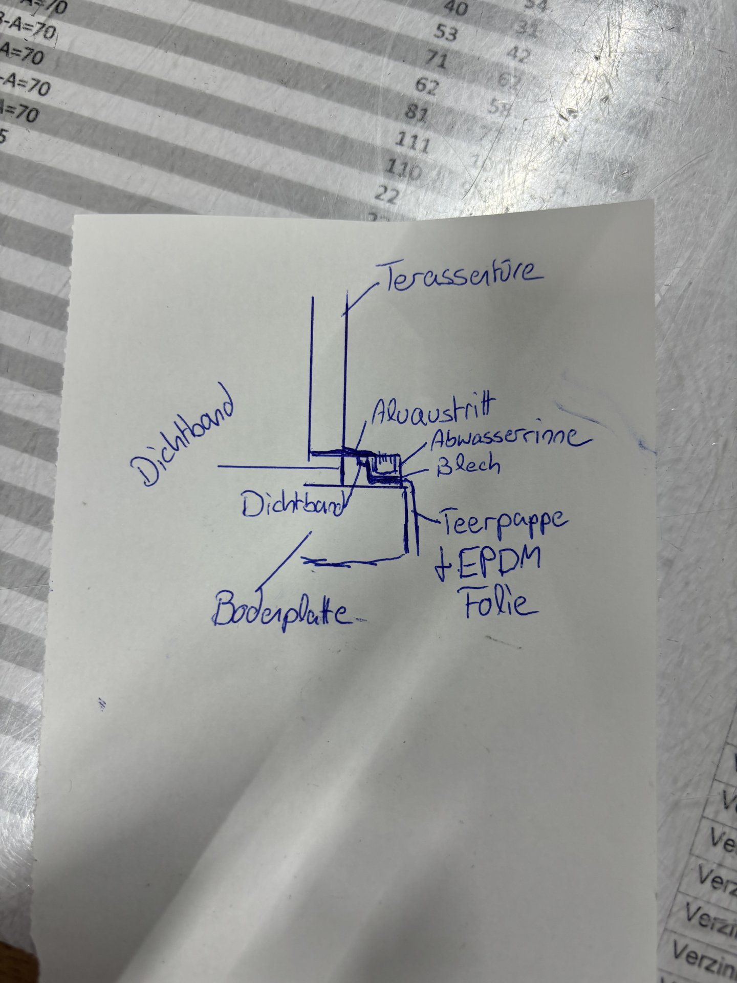

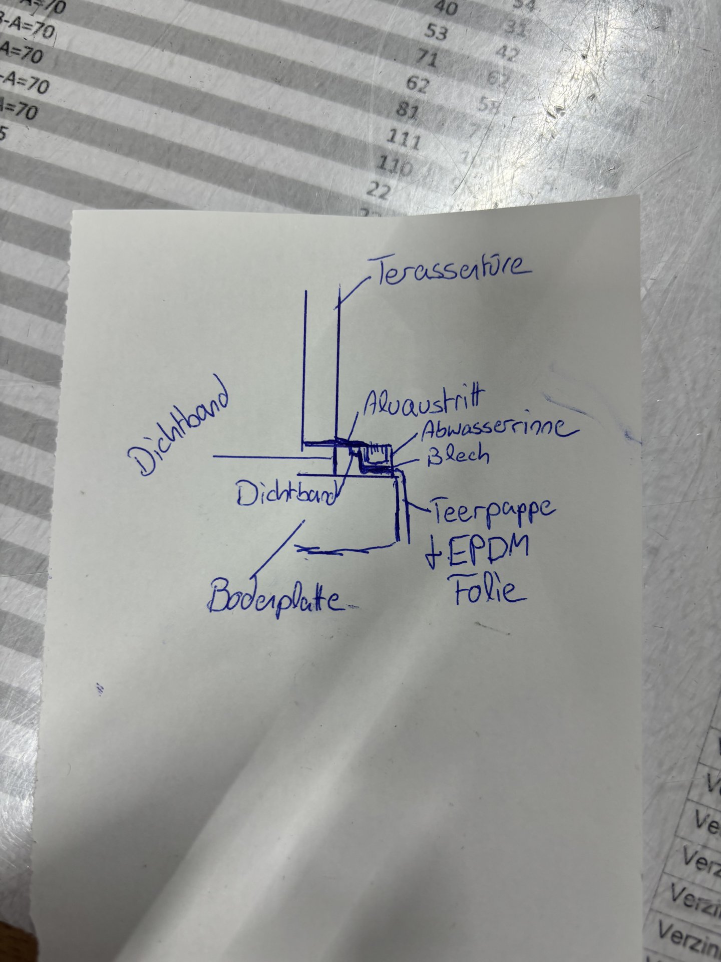

    Alternative 2: Eigene Lösung mit EPDM-Folie und Edelstahlblech
    Ich habe viel recherchiert und überlegt, ob ich die Abdichtung selbst in Angriff nehmen kann. Mein Plan wäre folgender:
    1. Verbindung zur Hausabdichtung: Die EPDM-Folie soll mit der bestehenden Bitumenabdichtung (Teerpappe) des Hauses verbunden werden.
    2. Edelstahl-Winkelblech: Ein Winkelblech würde ich parallel zum Dichtband und dem Aluminium-Eintritt der Tür einbauen.
    Es soll ca. 1 cm unterhalb der oberen Kante des Aluminiumprofils verlaufen, um Bewegungen durch Ausdehnung zu berücksichtigen.
    Oben würde ich einen kleinen zusätzlichen Winkel anbringen, um Dichtband aufzutragen und die Verbindung zur Tür herzustellen.
    3. Unterer Bereich des Blechs: Mit der EPDM-Folie verkleben, um eine wasserdichte Verbindung herzustellen.
    4. Entwässerung: Eine Abwasserrinne mit Gitter soll das Wasser auffangen und unter der Terrasse in den Garten ableiten.
    Meine Fragen an euch
    1. Alternative 1: Sind 800 Euro für die Abdichtung mit Flüssigkunststoff angemessen? Und wie kritisch ist es, wenn ich das Abdichten erst im Frühling machen lasse?
    2. Alternative 2: Ist mein Plan mit der EPDM-Folie und dem Edelstahl-Winkelblech praktikabel oder einfach nur Pfusch?
    3. Gibt es andere Lösungen, die man als Laie machen kann?
    Vielen Dank schon mal für eure Meinungen. Ich bin gespannt, was ihr zu meinem Ansatz sagt und ob ihr Erfahrungen mit ähnlichen Situationen habt.

    EPDM-Folie? Da kann es doch bei stauendem Sickerwasser von unten hinter die EPDM sickern, oder?
    Wäre da nicht eine Grundierung aus Dichtschlämme und anschließend eine Remmers Baudicht 2K die bessere Lösung?
    Lt. Fachregeln soll die Rinne "unmittelbar entwässern". Wie funktioniert die Entwässerung bei dir?

    Die Vorarbeiten sind hier wohl der Preistreiber wenn mann es vernümpftig macht
    Der FK der 2 Tage 5 Grad + braucht ist bestimmt auf PU basis und steht beim einkaufen eher unten im Regal.
    800 sind ok. oder günstig.
    Eine Abdichtung der Bodenplatte sehe ich auf deinen Fotos nicht
    Die Bitumenbahn rechts links und vor der Hebeschiebetür sieht eher nach einem nachträglichen hilfeschrei aus.
    Frag doch mal deinen Hausverkäufer warum das so ist.
    Wenn du es Regendicht bekommst warte auf einen Dachdecker oder wer auch immer das für dich machen kann.
    Hast ja bestimmt innen noch genug Arbeit
