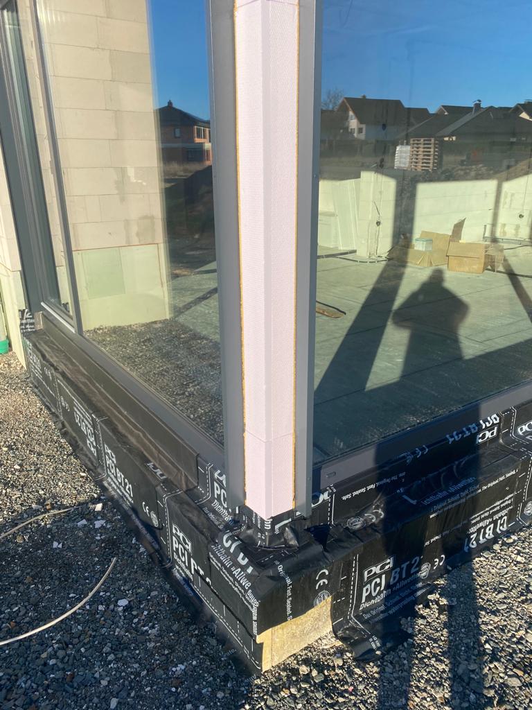

    Hi zusammen!
    wir haben ein bodentiefes Eckfenster im Rohbau. Jetzt geht es an die Abdichtung (welcher der Fensterbauer nur von innen übernimmt). Es kommt bei starkem Regen Wasser unten durch das Fenster durch, obwohl wir schon selbstklebende Bitumenbahnen entlang geklebt haben.
    Vielleicht kennt jemand noch eine andere Lösung um die bodentiefen Fenster ordentlich gegen Wasser abzudichten?

    mit einer EPDM Folie (Rapanolfolie) wird das in aller Regel gemacht.
    Wer hat denn die äußere Abdichtung mit im Auftrag?

    Sonderbar! Für den Dachdecker sollte das kein Problem darstellen - die Fensterbauer streuben sich häufig davor zur Bodenplatte abzudichten.
    Baust du alleine oder hast du einen Architekten der die Planung und die Bauleitung macht?

    Wow! Dann würde ich den Dachdecker wechseln oder du schaust dir die DIY-Filme zur Verwendung von EPDM-Folie an (Flüssigkunststoff geht auch, da würde ich den Faserverstärkten nehmen).

  10. #10 Mmaaammmggg, 26.04.2023
    Mmaaammmggg
    Mmaaammmggg
    10.09.2022
    30
    Anbei mal ein Foto von der aktuellen Abdichtung

    Sollte die Schwellenabdichtung als Teil der Sockelabdichtung nicht wasserdicht an die Abdichtung der Bodenplatte angeschlossen werden?
    Wie hoch soll denn das Gelände angefüllt werden? Wie sind die Bodenverhältnisse bzgl. Versickerungsfähigkeit?

    Wir haben vor zukünftig eine Terrasse aus Holzbohlen zu machen und zuvor noch eine Drainage und Ablaufrinne zu legen, damit das erste Wasser versickern kann. Dann kommt noch eine Überdachung drüber.

    Auf den Rohbau abdichten Du musst, also Dämmung erstmal weg!
