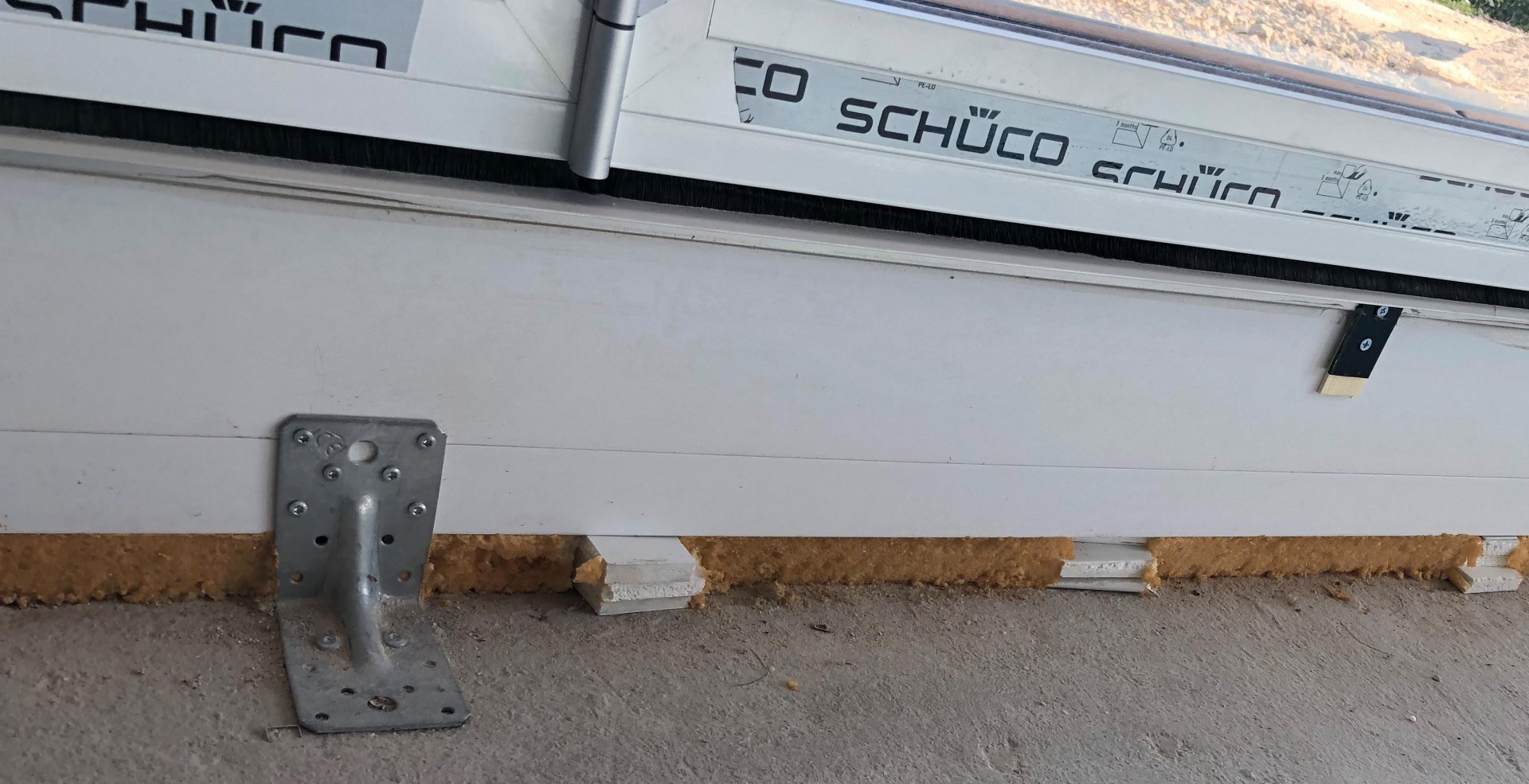

Diskutiere Bodentiefes Fenster Abdichtung innen im Fenster/Türen Forum im Bereich Neubau; Hallo, wie ist ein solches bodentiefes Fenster innen abzudichten? Vielen Dank schon mal. Gruß Steffen

    Es fehlt das luftdichte Vlies.

    Gar nicht. rausreißen und neu

    Ist die wichtigere Außenabdichtung genauso laienhaft durchgeführt worden?

    Außen fehlt Anbindung an die Abdichtung des Mauerwerks, die eher da sein sollte.

    Innen fehlt die Abklebung von Rahmen auf die Rohdecke. Außen wie Lexmaul schon geschrieben ha,t bringt es nichts auf die Dämmung zu kleben, es muss an die Bauwerksabdichtung angeschlossen werden.

    Eben, und das wird mir lexmaul sicherlich erklären, wie er das fachgerecht anstellen will, ohne den ganzen Salat rauszureißen. Bin mal auf Antwort gespannt. Und der bmf Winkel hat da schon 3x nix zu suchen

    Ich sagte ja, was fehlte und das wird einfach auf Rahmen und das Bauwerk geklebt - wo ist das Problem? Dafür muss nix abgerissen werden...
    Der Winkel - nun ja, kann man drüber streiten. Ist aber auch kein Problem abzudichten.

    innen kann man es ja noch machen, was an dem Winkel falsch sein sollte erschließt sich mir nicht, der wird ja überklebt.
    Außen müsste man ggfs. die Dämmung nochmal wegnehmen, um die Abdichtung auf den Rohbau zu kleben.

    Innen also mit einem Fensteranschlussband (Vlies) den Anschluss von dem Kunststoffsockel zur Bodenplatte herstellen.
    Außen an der Vorderseite die Abdichtung wieder lösen und dann? Styrodur weg und darunter abdichten zur Bodenplatte? Oder Abdichtung auf das Styrodur? Und womit wird dann abgedichtet?

    Styrodur weg, Kleber entfernen.
    Abdichtung z.B. mit Flüssigkunststoff.

    Ist es im EG oder höher? Bei Balkonen wird heutzutage gerne auf den ISO Korb gedichtet, im EG haben Fabian und Lexmaul das schon richtig erkannt, auch der Winkel wird sowohl innen und aussen mit gedichtet, der muss nicht weg. Ja aber da ist das Styropor oder Styropor vergossen und mit K Tannen eingegossen, da liegt die Abdichtung halt davor, das geht auch.

    Entschuldigung: bin ich jetzt in einem Expertenforum oder in einem Bastlwastl-Forum ? Das ist ein Winkel vermutlich 70/70 oder 90/90 mit Rippe aus dem Holzbau. Für die Fenstermontage gelten die Richtlinie Nr. 20 und der Montageleitfaden ift Rosenheim. Wie dem auch sei, ein bmf hat da nix zu suchen. Und die beiden Schräubchen im Beton da sehen mir auch nach alles anderem aus, aber nicht nach multimonti. Abgesehen, von den Kräften die da einwirken sind die etwas dünne. Dafür gibt es vorgesehene Montagewinkel mit vorgesehen Befestigungen. Herrgottsakra. Das sieht ein Experte auf den ersten Blick. Da muß man nicht rumheulen und fragen wieso.

    Ging Dir also - wie vermutet - nur um den Winkel. Wenn Du geiler Experte einfach mal den Mund aufmachen würdest, hätte man sich viel sparen können.
    Aber nein, einen auf Neunmalklug machen ist natürlich besser.
    Wie gesagt, der Winkel ist diskussionswürdig, aber wieso man dann alles abreissen und neu machen soll, verschließt sich mir.
    Aber machen wohl die Hyperexperten sofort...
    Du hattest aber noch was anderes bemängelt, aber ebenso nicht auf den Punkt gebracht. Der Winkel kam erst im Satz danach. Nun mal auf den Punkt gebracht: Was ist da noch so falsch?

    Das ist im EG, kein Keller.
    Die Bodenplatte wurde gegen das Styrodur gegossen.
