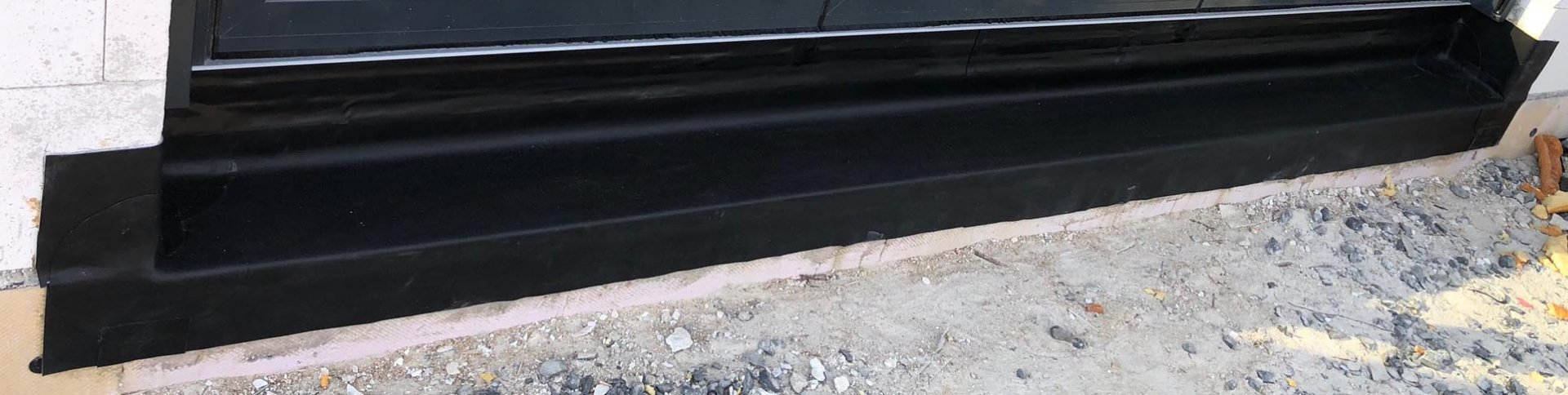

    Das ist ja der Fall. Die Bodenplatte wurde gegen das Styrodur gegossen, zudem wurde diese schwarzen Nägel mit eingegossen.
    Was hätte nun anders sein müssen in Anbetracht dieser Umstände?

    Gar nix die Abdichtung wird halt vor die Dämmung geführt und natürlich entsprechend in der Tiefe, auf Ihren Foto ist sowohl die seitliche flankierende Dichtung ungenügend und auch der Abschluss vorne muss ergänzt werden, das bezog sich auf die Debatte wo Abdichtung im Sinne der Bauwerksabdichtung zu führen ist, allgemein soll sie ja erstmal immer am Beton oder MW geführt werden nur ist bei Verwendung von ISO oder Schwerlastdorne, Schublager und auch beim sog. 'Passivhaus' und wie bei Ihnen mit eingestellten Deckenband das nicht möglich bzw widersinnig den entstandenen Verbund zu stören.

    Wahrscheinlich wird es in Deinem Fall schon halbwegs ok sein. Ich denke, dass Du gar keine Bauwerksabdichtung hast und auch keinen Keller. Deine Perimeterdämmung ist ja gleich als Schalung des Streifenfundamentes genommen worden, bestimmt so Platten mit einer Prägung, wie vom Waffeleisen. Diese sitzt jetzt bombenfest am Beton.
    Im Grunde könnte jetzt hinter der Dämmung Feuchtigkeit aufsteigen und unter dem Fenster reinkriechen. Praktisch ist das so gut wie ausgeschlossen.
    Wenn Du es ganz richtig machen willst, dann muss die Sockeldämmung ca. 20cm weggeschnitten und die Abdichtung auf den Rohbau geführt werden. Danach wieder Dämmung davor.

    Du hast alles verstanden und korrekt zusammengefasst: kein Keller, gewaffeltes Styrodur mit den Nägeln eingegossen.
    Vorne ist das Fenster abgedichtet, wie auf dem Bild zu sehen ist. Das Mauerwerk kriegt im Sockelbereich noch eine Abdichtung (Dichtschlämme!?)
  8. #28 Fabian Weber, 09.08.2018
    16.530
    6.596
    Also das Mauerwerk wird abgedichtet, soweit ok.
    Nur die Dichtung Deiner Tür muss unten an den Beton der Bodenplatte bzw. Fundament angeschlossen werden und eben nicht auf die Dämmung. Daher muss, wie schon geschrieben, die Dämmung etwas nach unten zurückgeschnitten werden dann Abdichtung dran und dann Dämmung wieder davor.
