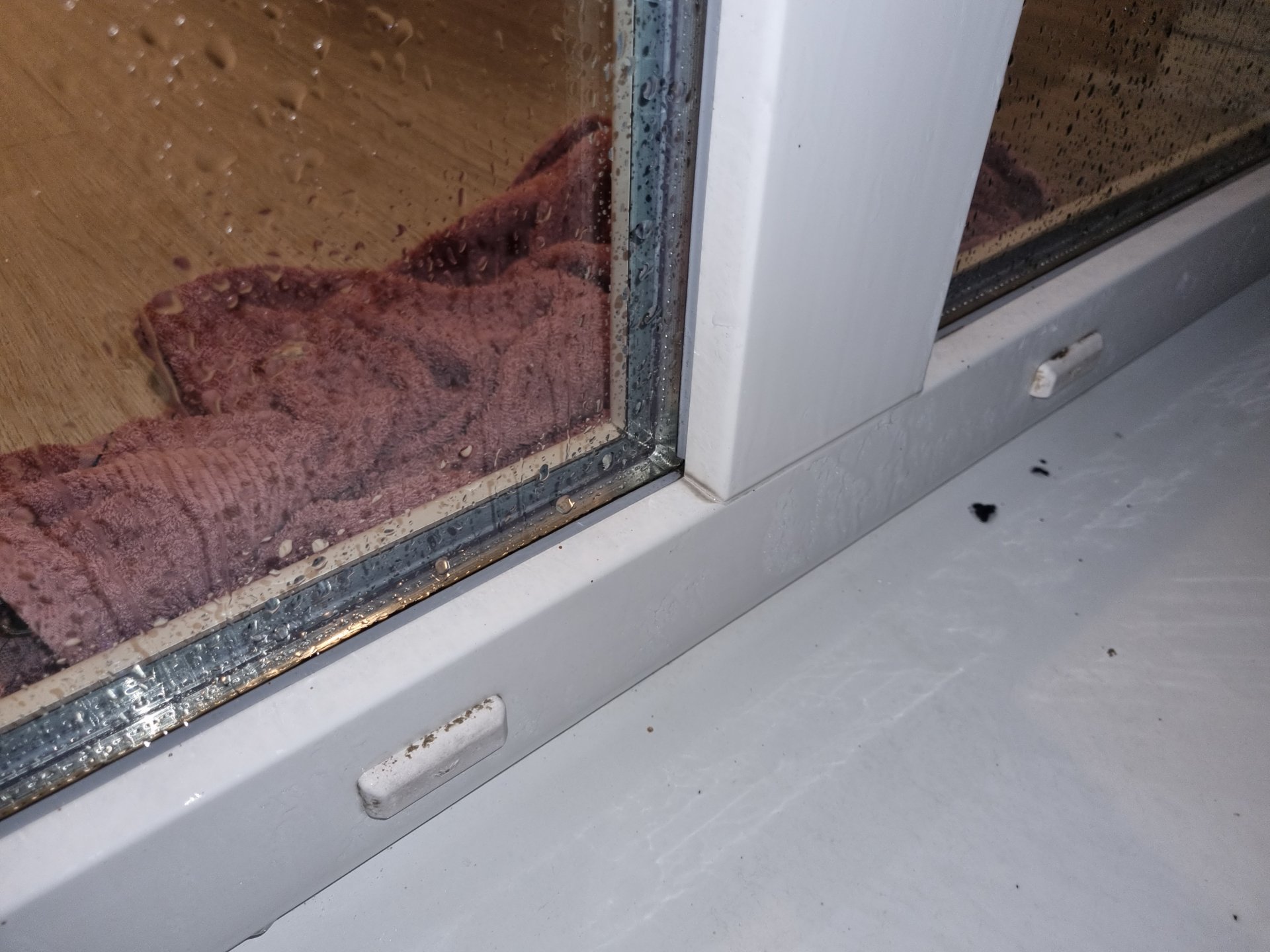

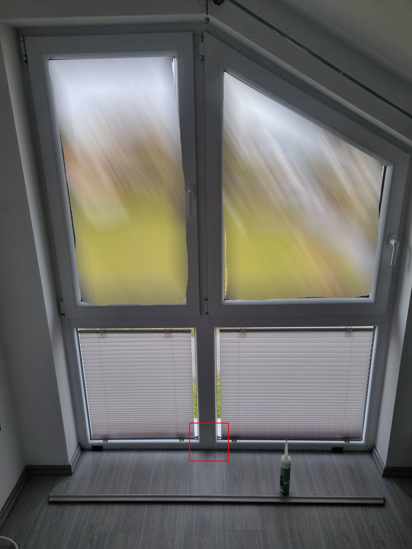

    Seit Herbst/Winter diesen Jahres (nasse Jahreszeit) läuft neuerdings Wasser durch das bodentiefe Fenster an der makierten Stelle ins Zimmer hinein (zur Einschätzung: letztens hat sich eine kleine Wasserader bis in die Mitte des Zimmers über Nacht bebildet). Dies passiert immer nur nach (extremen) Regen. (Schlagseite) Vorher gabs da nie Probleme...
    (PS: Kondenswasser von der Innenseite ist es definitv nicht)

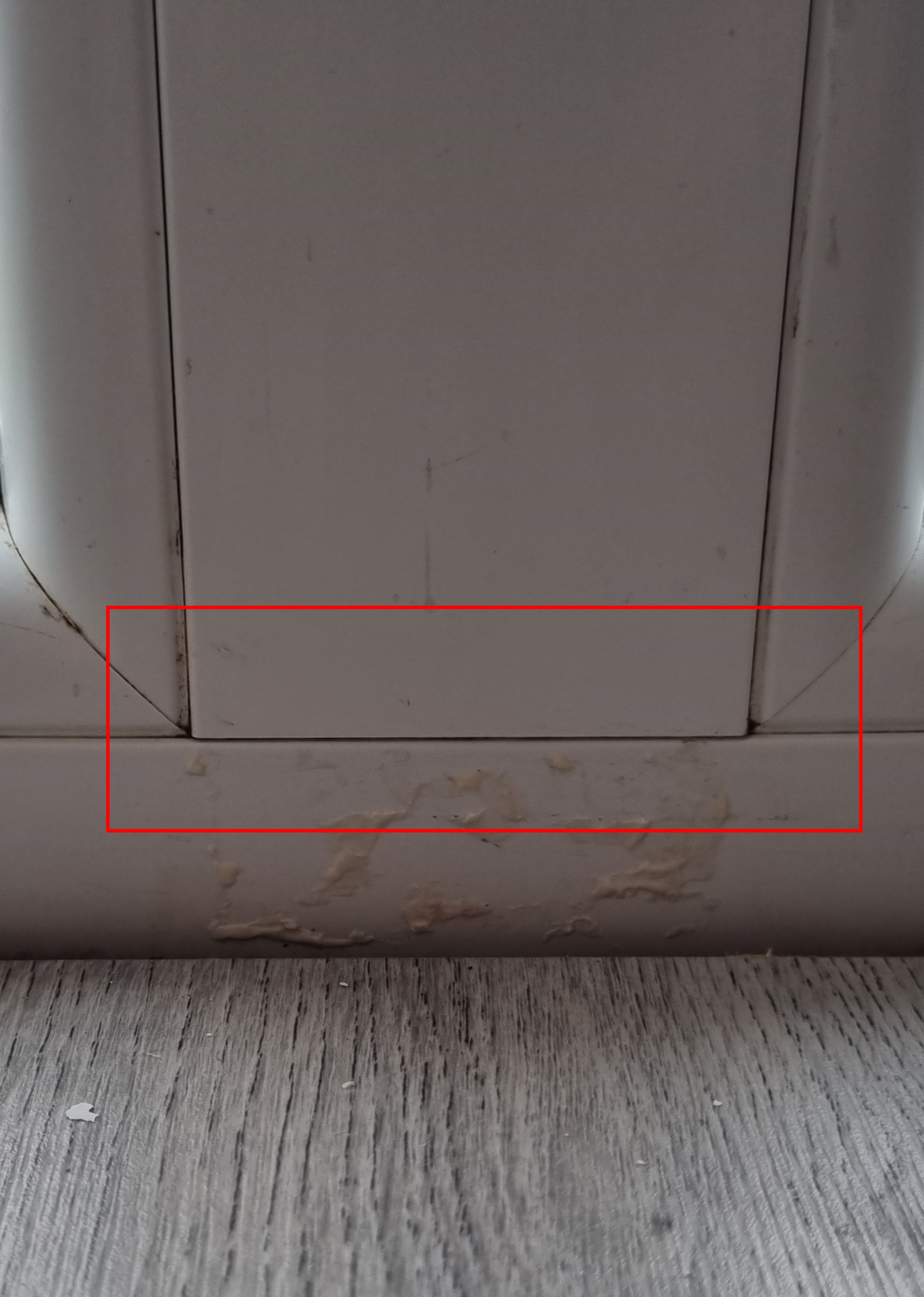

    Mir selbst ist aufgefallen, das außen Teile der Dichtung fehlen...eine sporadische Ausbesserung mit Silikon brachte keine Verbesserung (keine Bange nur oberflächlich geschlossen).
    Aufgrund der Tatsache das der Rahmen ja hohl sein wird, müsste ja rein theoretisch das Wasser hoch im Rahmen stehen, weshalb es sich durch diese Ritze drückt?! Die Auslässe nach außen hin sind jedoch alle frei soweit ich das beurteilen konnte.
    Was vielleicht noch zu erwähnen wäre: die Außenseite wurde dieses Jahr neu gestrichen und vorher auch "chemisch" behandelt, ohne das der Maler Fenster und co abgedeckt hat, weshalb mir auch ein Gedanke kam, ob dies vielleicht einen Zusammenhang haben könnte (Dichtungen angegriffen o.ä.)..?

    Ich sehe ein schönes Loch am T-Stoß im mittlere Bild
  3. RiWo
    RiWo
    30.12.2023
    @ichweisnix das Dichtungsloch?
    das hab ich wie oben beschrieben mittlerweile mit silikon überdeckt, das Bild war davor entstanden, hätte ich dazu schreiben sollen
