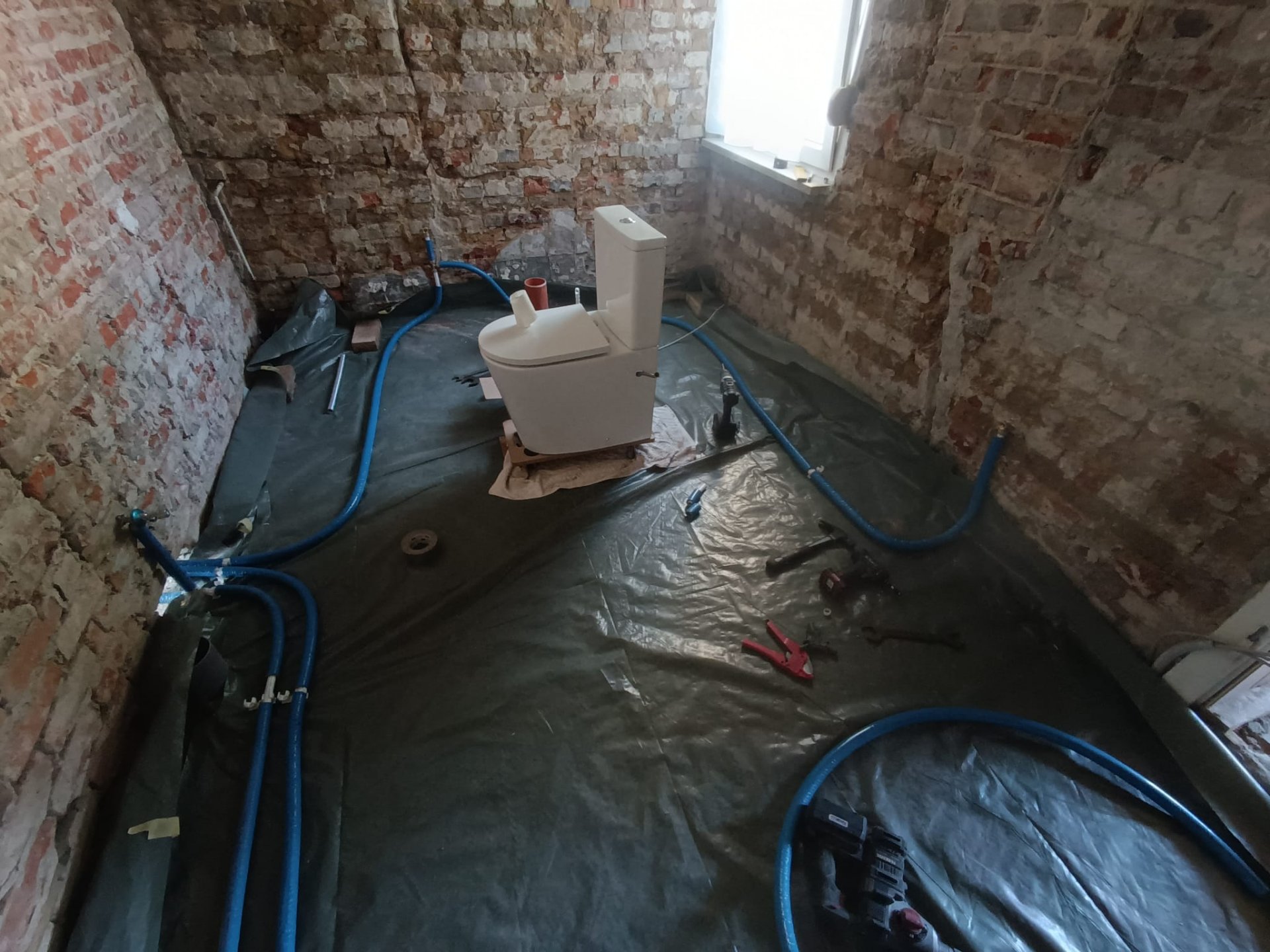

    Mein Bad ist ziemlich dunkel. Jetzt war meine Idee (die ich echt mag) das vorhandene Fenster gegen ein bodentiefes zu tauschen. Soweit kein Problem.
    Jetzt befindet sich das Fenster direkt vor der Querwand (beides Außenwände). Wenn ich jetzt das Mauerwerk unter dem aktuellen Fenster entferne... hat das auswirkungen auf die Stabilität der Wand/Wände? Sie wird ja dann quasi nicht mehr mit der anderen Wand gehalten.
    Im Moment ist ja noch ca. 1m Mauerwerk unter dem Fenster, was in die andere Wand 'greift'. Danach wäre da nichts mehr. Drüber ist nur der Sturz und dann kommt gleich die Decke.
    Ich hab mal ein Bild angehängt. Ein besseres habe ich aktuell nicht zur Hand.
    Ich hoffe ihr wisst was ich meine.
    Viele Grüße
    Gordon

    Bei dieser Situation würde ich unbedingt einen Statiker hinzuziehen.
    Mitten in der Wandlänge ist das etwas anderes als an der Ecke.

    @Petra Höher geht nicht. Der Sturz ist schon unter der Decke.
    @Eisenholz Ja, das war der Grund meiner Frage. Dachte hier kann mir evtl schon mal jemand was dazu sagen.
