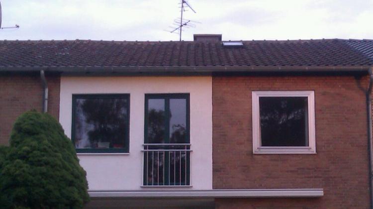

    In eine 113 cm Wandöffnung soll ein bodentiefes Fenster eingebaut werden. Um den Platz im Inneraum besser nutzen zu können, wenn das Fenster geöffnet ist, kam uns die Idee, das Fenster zweiflügelig auszuführen. Bei den heute üblichen Profilen wird die Glasfläche allerdings ziemlich schmal.
    Licht kommt noch durch ein weiters, nicht bodentiefes Fenser in diesem Raum.
    Was ist davon zu halten? Ist zweiflügelig unsinnig bei dieser geringen Breite?

    Bei 113cm Wandöffnung gibt das sehr schmale Flügel. Ob das zum Rest passt? (Optik)

    Optik ist der wesentliche Grund meiner Zeifel. Sowohl von außen wie von innen.
    Die Wärmedämmung wäre ein weiterer Faktor. Ich nehme an, die ist beim zweiflügeligen Fenster schlechter. Das ist allerdings nicht unbedingt entscheidend. Das Haus bietet noch deutlich bessere Stellen zu Optimierung des Wäremrückhalts.
    Ich werde mal versuche in ein Foto ein solches Fenster reinzubasteln und mal sehen, wie es wirkt.

    rein technisch
    sehe ich momentan kein Problem, weder bei KU noch erst recht nicht bei Holz.
    Berät euch den kein Fensterbauer???? Mann kann sowas zeichnen.
    Bei Holz hättet ihr wenigstens die Möglichkeit schmalerer Flügelprofile!! Statt 80mm --> 65mm!! Das bringt je Flügel 3cm. Das kann es zum Schluss ausmachen!!
    Aber mehr geht nicht!!!
    Ob die schmaleren Flügel bei Ku auch gehen kann ich nicht so sagen.

    Eine Alternative wären auch Fenster mit außenseitig verdecktem Flügel bei denen man nur das Glas außen sieht. Z.B. Finstral Nova-Line oder Actual Luxtec.

    Ich würde es bie einflügerlig belassen. Wir haben zur Terasse eine Tür, die 73 breit ist - das geht grade so. Wenn ihr in Eurer 113 Öffnung noch nen Rahmen habt und dann zwei Flügel - dann wären diese wirklich ziemlich schmal - da müßte man dann, wenn man sich nicht immer durchzwängen will, schon beide Flügel öffnen - und ich könnte mir vorstellen, dass das auf die Dauer nervt.

    Das hatte ich vergessen zu erwähnen. Das Fenster ist im ersten Stock,
    dahinter eine Absturzsicherung und knapp 3 m tiefer der Garten.

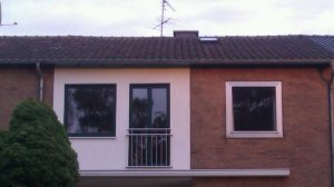

    Alter Thread, aber vielleicht interessierts noch jemanden!
    Fenster ist schon lange drin. Da war mal ein Balkon.
    Fenster rechts auf dem Foto ist noch eine Baustelle!

    Danke, dass du das Bild mit der Umsetzung eingefügt hast. Ist immer nützlich, wenn der Themenstarter das Forum informiert, wie's ausgegangen ist und die Threads nicht im Nirwana verlaufen...
