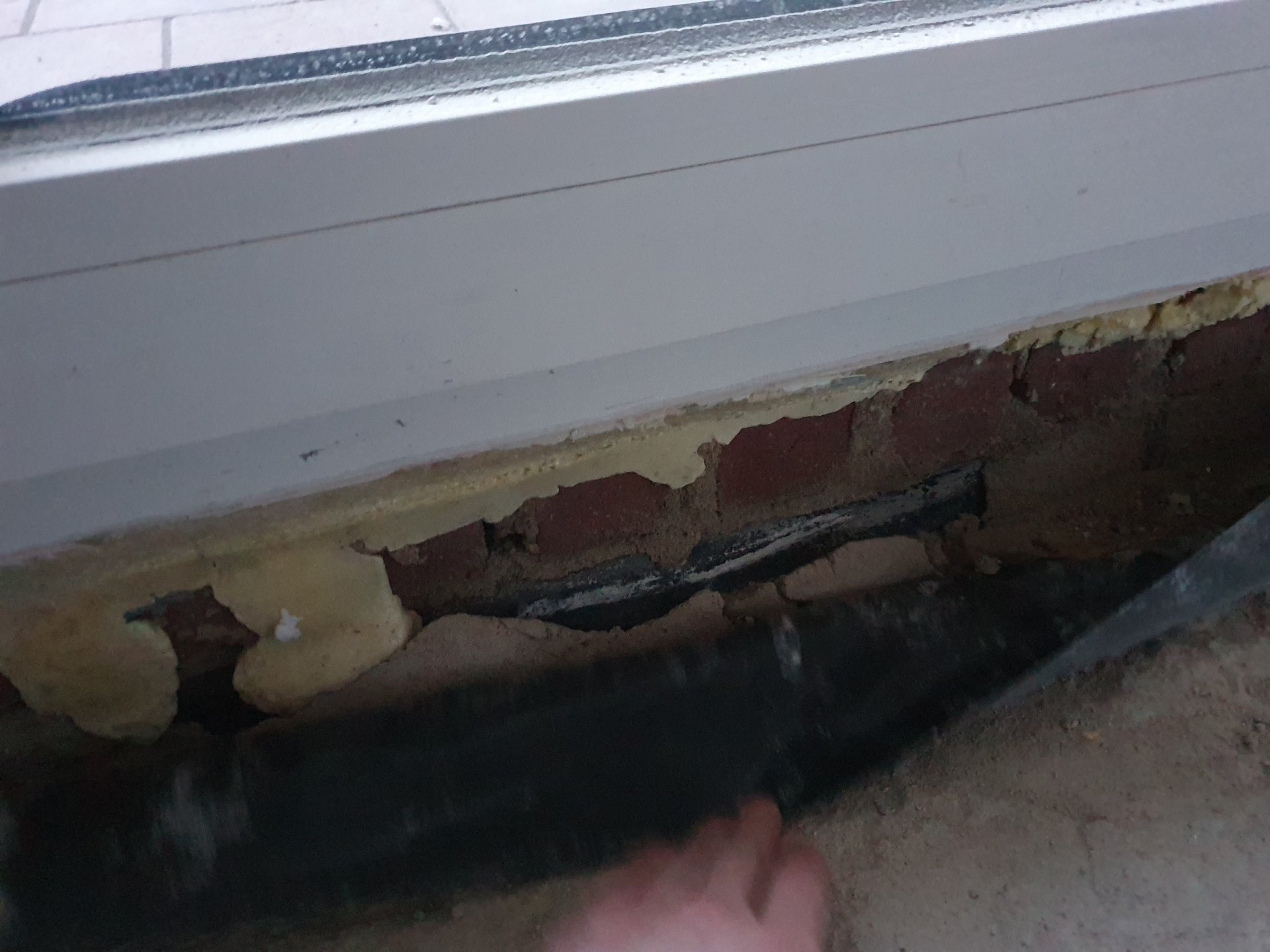

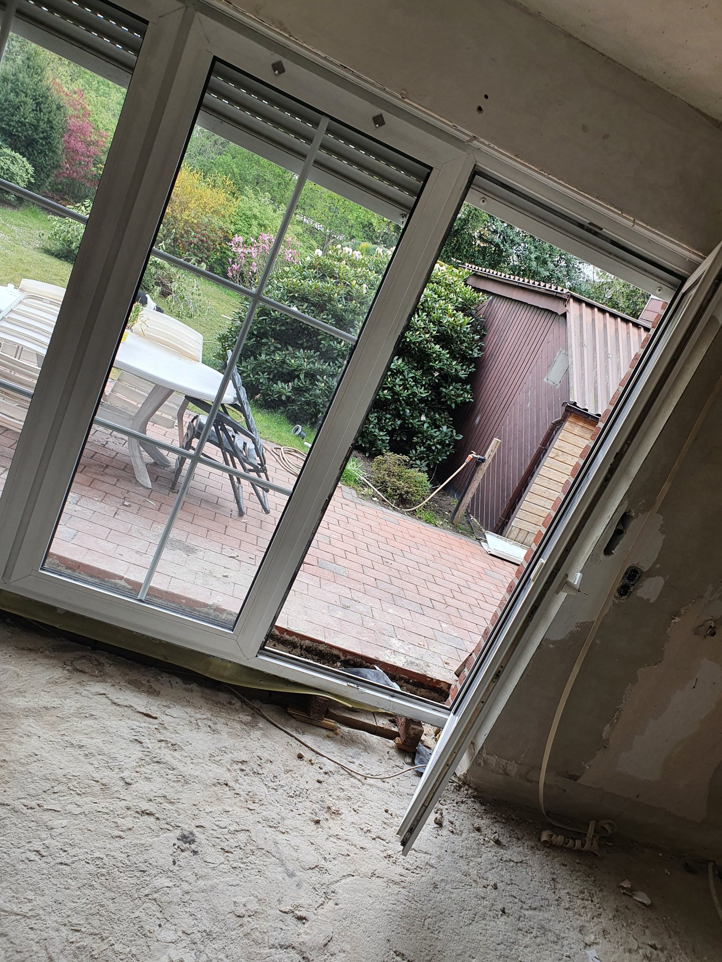

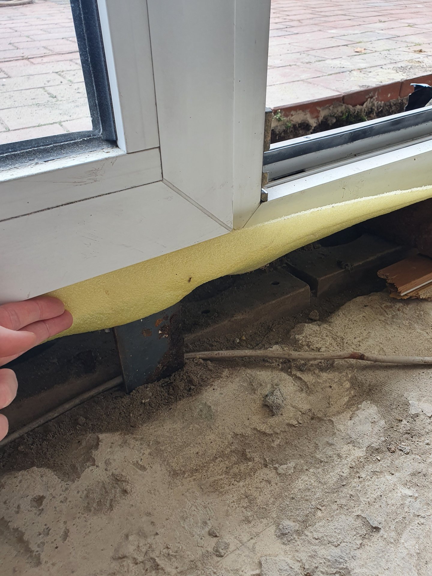

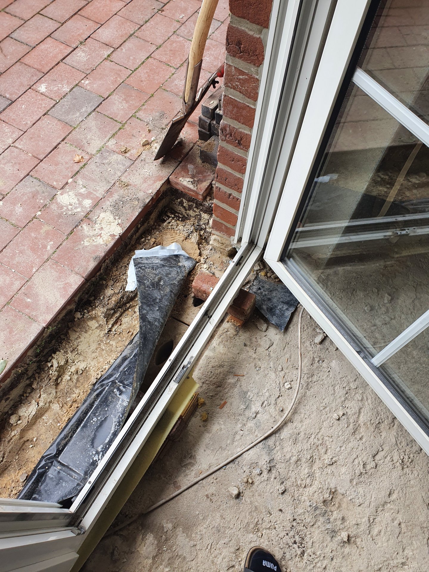

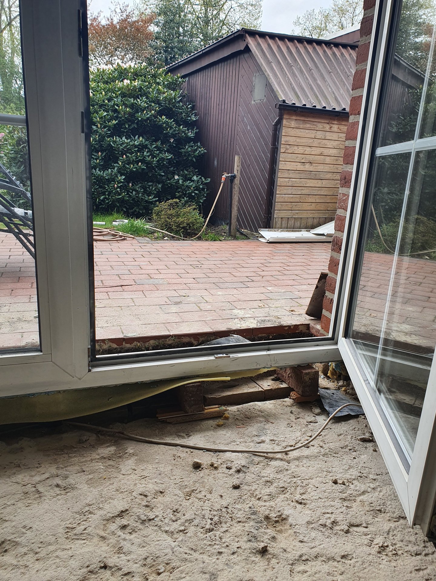

    Moin Moin zusammen
    Ich bin gerade dabei mein Haus zu renovieren. Das Haus kommt von 1988. Nun habe ich den ganzen Estrich raus geholt um eine Fußbodenheizung nachzurüsten. Dabei ist mir aufgefallen, das zwei bodentiefe Fenster nur durch eine Folie die mit Erde bedeckt war, das Hausinnere von außen trennt. (Siehe Fotos)
    Ich werde heute Abend den Sand noch weiter ausgraben. Eigentlich sollte ich ja irgendwo da drunter ein Fundament finden.
    Ich wollte das freie Stück unterm Fenster mit Styropur auffüllen und von außen eine Teerpappe vom Fundament hochziehen. Oder ist dieser Aufbau totaler Quatsch.
    Bin gerne für Tipps und Ratschläge bereit.
    Danke für eure Hilfe

    Hab ich nen Knick in der Optik oder ist da überhaupt keine Abdichtung auf der Bodenplatte?

    Also die schwarze Folie war so eingebaut wie auf Bild 5. Ich habe die Folie nur herausgenommen.
    Die Folie war einfach eingemauert und ein Stück zum unteren Fensterrahmen hochgeklappt.
