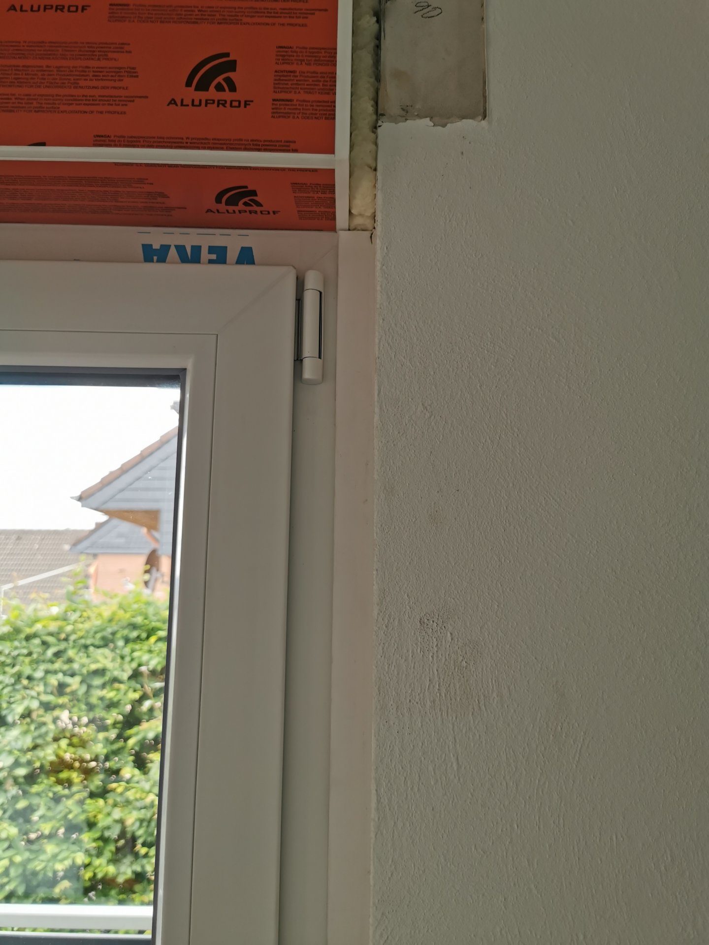

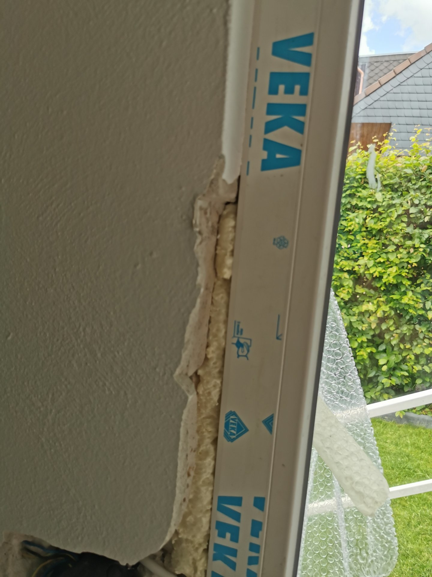

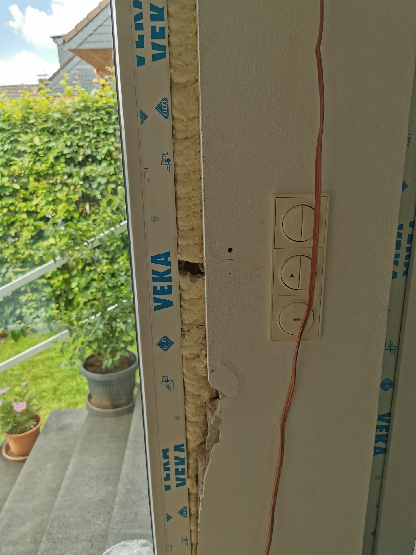

    Liebe Experten, ich hätte da mal ein paar Fragen, die sich im Lauf und nach den meisten Arbeiten zum Fenstertausch in unserem Haus ergeben haben.
    Es wurden alle Fenster ausgetauscht außer ein paar die schon von Straßen NRW aufgrund der Lärmbelästigung getauscht wurden. Wir haben uns für hochwertige Dreichfachverglasung entschieden.
    Eingebaut wurde nicht nach RAL Richtlinien soweit ich es beurteilen kann. Es wurde da wo Platz war Kompriband geklebt, ob nur innen oder auch außen weiß ich nicht. An vielen Stellen war angeblich kein Platz. Nun habe ich das erstmal so hingenommen, denn es wurde innen auch noch mit Acryl verleistet und außen mit Silikon. Das dies nicht Stand der Technik ist fand ich erst später durch Internetrecherche heraus.
    Da zur Montage nichts weiter vereinbart wurde, ist es anscheinend gesetzlich Pflicht sich in nach den a.a.R.d.T. zu richten und eben eine RAL Montage vorzunehmen. Bitte korrigiert mich, wenn ihr besser Bescheid wisst.

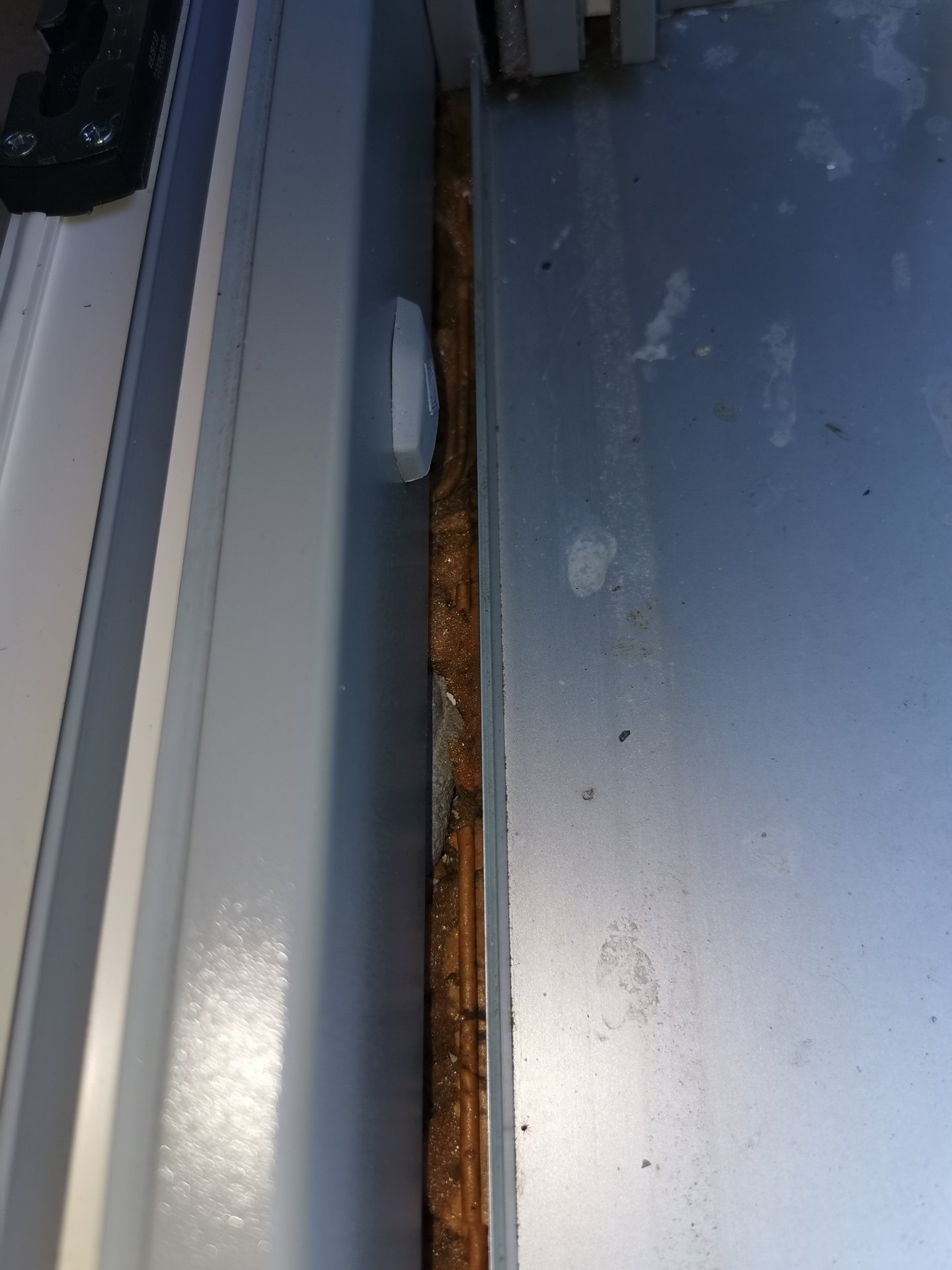

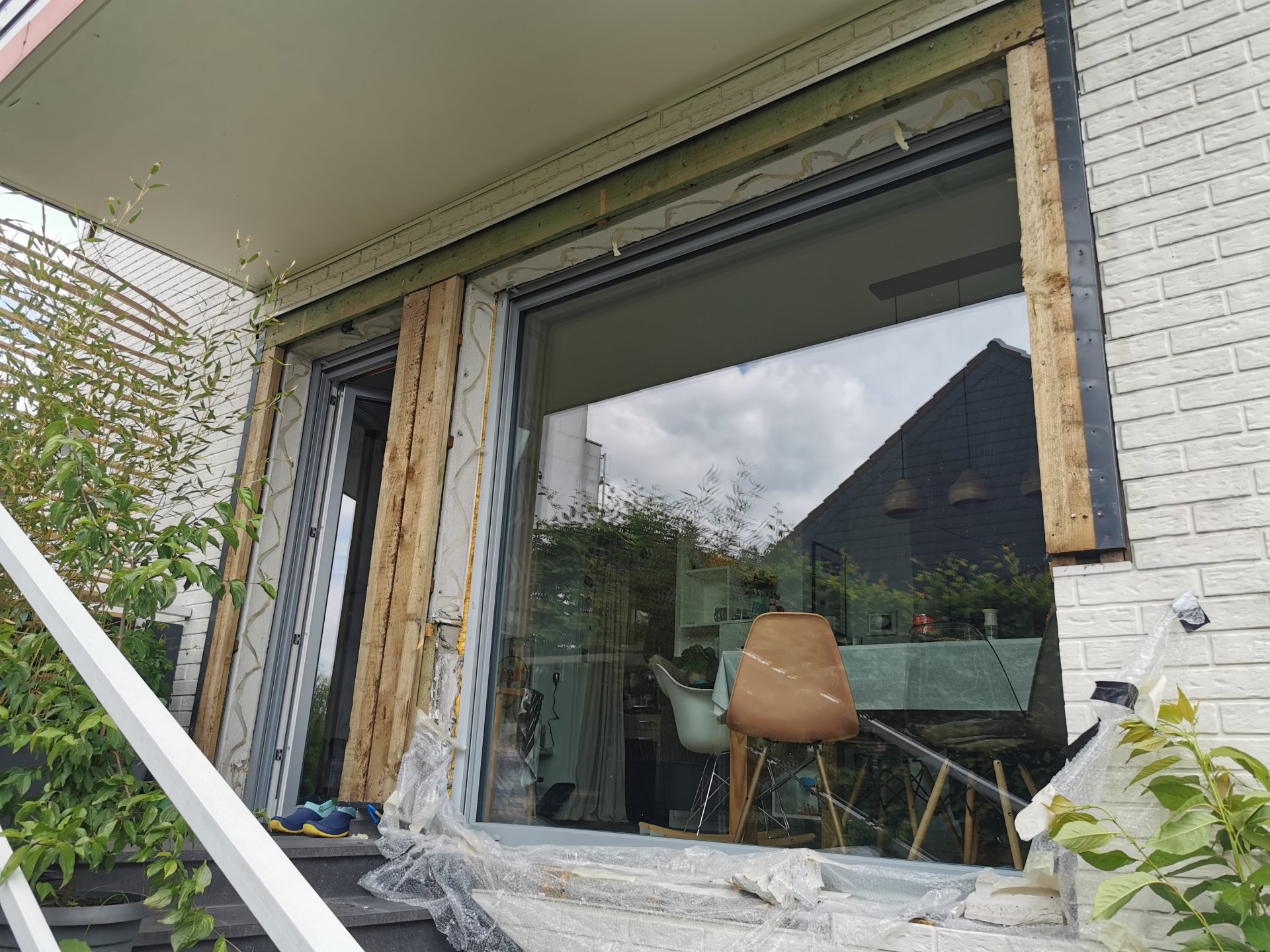

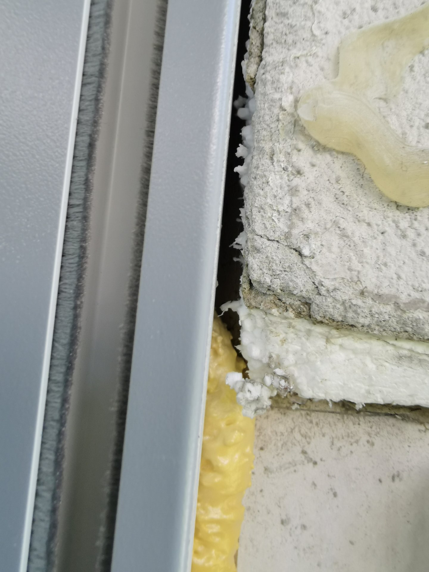

    Nun zu dem wichtigeren Fall, über den ich nicht so gut hinwegsehen kann. Es wurde ein Mauerabbruch gemacht und ein 80er Jahre Doppelfenster durch ein bodentiefes Fenstelement auszutauschen. Dabei kam man dann zu tief mit den Steinen und so wurde kurzerhand Ruck zuck Beton gekauft und ausgegossen. Mir kam es schon komisch vor und ich ärgere mich sehr da nicht gleich was gesagt zu haben.

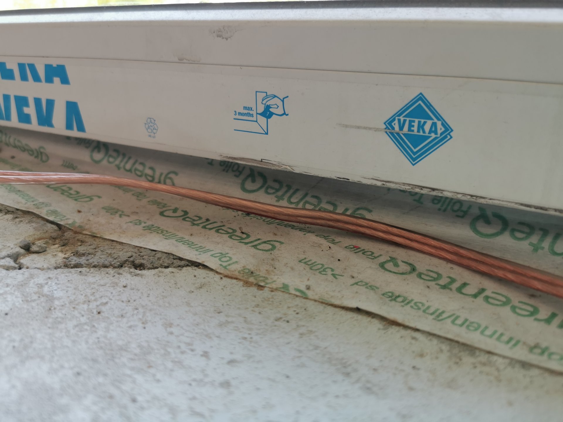

    Dann wurde das riesige Fensterelement einfach auf diesen Ruckzuckbeton gestellt und befestigt. Darunter ist noch so eine Montageleiste, die quasi am Fensterrahmen befestigt war. Dann wurde eine Dichtband für innen von beiden Seiten daraufgeklebt. (Macht ja schonmal keinen Sinn). Es gibt also keinerlei Dämmung noch thermische Entkopplung.
    Unter der Bodentiefen Balkontür ist noch gar nicht abgedichtet, wir sollten nohc nicht darauf treten. Naja die Unterklotzung fehlt jetz schon seit ner Weile und da hat man Zeit zu recherchieren. Offenbar hätte auch hier der Boden auf Rohbauniveau geöffnet werden müssen um eine Dämmschicht einzubauen. (Ich meine das Laminat ist eh hin, weil die Heizungsbauer ja schon daran mussten.) Ich finde im Internet Bilder aber keine Beschreibung wie tief und von welcher Beschaffenheit diese Dämmschicht sein soll. Wie wird sie zu einer trittsicheren Dämmung?
    Der Fensterbauer möchte da mit Kunstoffklötzchen arbeiten und umschäumen. In einerm anderen Beitrag wurde das schon mal als Mangel bewertet.
    Wir befinden uns übrigens im Erdgeschoss mit einem Souterrain. Das Bodentiefe Fenster soll noch eine Fensterbank bekommen, die auf mein Verlangen hin erst gedämmt wird.
    Nun ist meine Frage, ob diese Fensterelemente nochmal abgebaut und neu eingebaut werden müssten um zahlreiche Wärmebrücken zu vermeiden. Muss man dann hier diesen Ruckzuckbeton wieder entfernen um etwas anderes unter das Fenster zu bringen? Hinzu kommt auch, dass das bodentiefe Festelement links bündig an die Leibung gesetzt wurde (von innen) und daher erst die Aluverkleidung entfernt werden musste. Nun soll da irgendwie in den kleinen Spalt noch Schaum rein.
    Sorry für den langen Text, aber als Laie kann man ewig recherchieren und für den konkrete Fall doch nicht genau wissen, ob es so passt.
    Vielen Dank schonmal für eure Antworten.

    Bitte nicht ganz so nah fotografieren, ranzoomen kann man selbst :)
    Die Fensterbank außen kommt aber noch neu, oder?

    Das glaube ich sogar. Aber wer hat denn das Fenster zu groß gemessen/bestellt?
    Ohne zu sehr in die Details zu gehen, es gibt den Mindestwärmeschutz nach DIN 4108-2 schuldet der Fensterbauer auch an blöden Wärmebrücken unter dem Fenster. Sowieso wenn er die Wärmebrücke no h selbst hin betoniert hat…
    https://www.ift-rosenheim.de/docume...N_4108-2/d8a27b5c-f2a2-f659-0a31-c879f8e9d621
    Das GEG fordert dann noch die Minimierung der Wärmebrücke.
    § 12 GEG - Einzelnorm
    Kommt sehr auf das gesamte Detail an. Genügend Möglichkeiten gibt’s da jedenfalls schon…
    Ich kann dir nur davon abraten die Mängelbeseitigung zu planen, das ist nicht dein Job…

    Ist natürlich richtig dass es nicht mein Job ist sowas zu planen, aber ich möchte gerne mit entsprechendem Wissen und Forderungen in das Gespräch gehen. Wie müsste die untere Abdichtung hier normalerweise, dämmender- und schlagregendichterweise gestaltet sein.?

    Es soll nun die Transportleiste entfernt werden (1cm davon) und ausgeschäumt werden. Halten Sie diese Art der Dämmung für ausreichend? 1cm scheint mir doch etwas wenig besonders für ein etwa 2 Meter breites und hohes Festelement.

    Also die „Transportleiste“ wird normalerweise überhaupt nicht eingebaut… Manche missbrauchen das Ding ja als Fensterbankleiste, was natürlich auch falsch ist….
    Einen cm „Schaum“ halte ich erstmal für nicht ausreichend, aber ich ließe mich mit der (korrekten) Berechnung die besagt, dass das so den Mindestwärmeschutz nach DIN 4108 ergibt umstimmen. Ich wäre ja sehr gespannt auf den Wisch…

    Ok ich danke erstmal für die Ausführungen. Wir werden also mindestens darauf bestehen die drei cm unter dem Fenster auszuschäumen die die Trabsportleiste ja wenn sie entfernt freigibt. Wo kommt dann das Fensterbrett am besten dran? Und: Kann ich von einem Fensterbauer verlangen mir Berechnungen zur DIN Norm vorzulegen? Ich habe das Gefühl,das kann der evtl gar nicht. Da kriege ich die Kuh ja auch nicht vom Eis mit oder?

    Zu geschätzten 99% kann der das nicht. Trotzdem muss er ja rechnen um zu wissen ob er die Norm einhält... Fragen kannst ja mal, sowas hilft vielen Handwerkern beim Überdenken der drohenden Kosten und die Ausflüchte sind auch oft amüsant, manchmal wird man aber auch angebrüllt, man weiß es einfach erst wenn man gefragt hat...

    Meine Glaskugel zeigt nur Nebel... bessere Fotos (Ganze Fenstertür/Balkon Tür) von Innen und von Außen incl. aller Leibungen würden den Nebel vielleicht etwas lichten. Mit den Laien Beschreibungen/Fotos wird das nicht.

    Die weitere Baustelle sind die ganzen Aufsatzrolladenkästen. Die stehen glaube ich einfach nur auf den Fenster, hatte gelesen, dass Rolläden das Fenster nicht zusätzlich belasten sollen und deren Gewicht per Winkel und Wandanschraubung abgetragen werden soll. Stimmt das?
    Zusätzlich stellt sich mir da auch die Frage der Abdichtung denn die sind quasie noch roh und nix ist abgedeckt, auch deshalb weil unser Verputzer, der dafür eine Konstruktion zur Abedeckung baut noch nicht kann.
    Gut so, denn so ist mir aufgefallen, dass diese ja auch erstmal lufticht gemacht werden müssen, aber dafür bräuchte man ein wirklich großes Dichtband oder wie läuft das? Habe da gerade kein Foto, aber das sind oft ca 10 bis 15 cm platz nach oben, denn die neuen Kästen sind ja kleiner.
