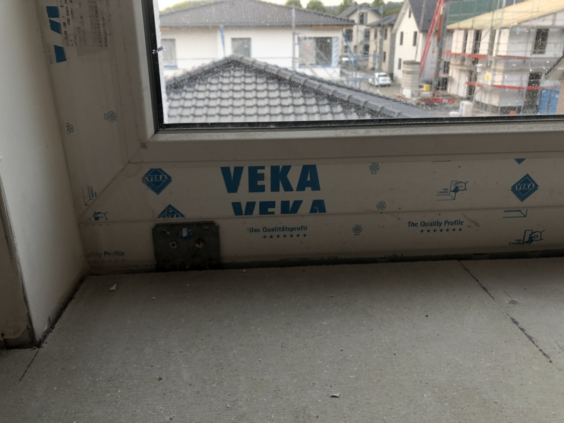

    folgendes Problem.
    In unserem Neubau ist uns gestern im DG aufgefallen, dass das bodentiefe Fenster zu hoch sitzt.
    Nachdem nun vom Trockenbauer alles fertiggestellt wurde kommt nur noch unser Fußboden mit etwa 4,5 mm Aufbauhöhe hinzu.
    Demnach sind weiterhin die Winkel sichtbar.
    Ich vermute, dass es sich dabei um einen Baufehler handelt oder wie ist hier die Meinung/Erfahrung?
    Den Bauleiter habe ich bereits kontaktiert, jedoch möchte ich mir eine zweite Meinung einholen.
    Danke und LG

    warum ist das Fenster in dem Bereich Boden tief geplant eig ?

    Wer hatte die Planung?
    Wer hatte die Bauleitung?
    Was sagen die zu dem Thema "sichtbarer Befestigungswinkel"?
    Was sagen die zum Thema "Luftdichtheit"? Denn der Bodenanschluss zwischen Fensterelement und Rohdecke ist ja offenbar nicht vollständig luftdicht abgeklebt!

    Ausführungs- oder Planungsfehler oder Kommunikationsproblem.

    Wie ist denn der Fußboden geplant?
    Ist da Dämmung und Estrich schon hergestellt?

    Ist denn der Estrich hoch genug?

    Das sieht nach Trockenestrichelemente aus.

    Tja - und wenn das dem Fensterbauer vorher niemand gesagt hat und er von einem "üblichen FB-Aufbau von mindestens 12 cm Höhe ausgegangen ist, dann handelt es sich hier echt um ein Planungs- und Bauleitungsdefizit. Deshalb meine bisher unbeantworteten Fragen
