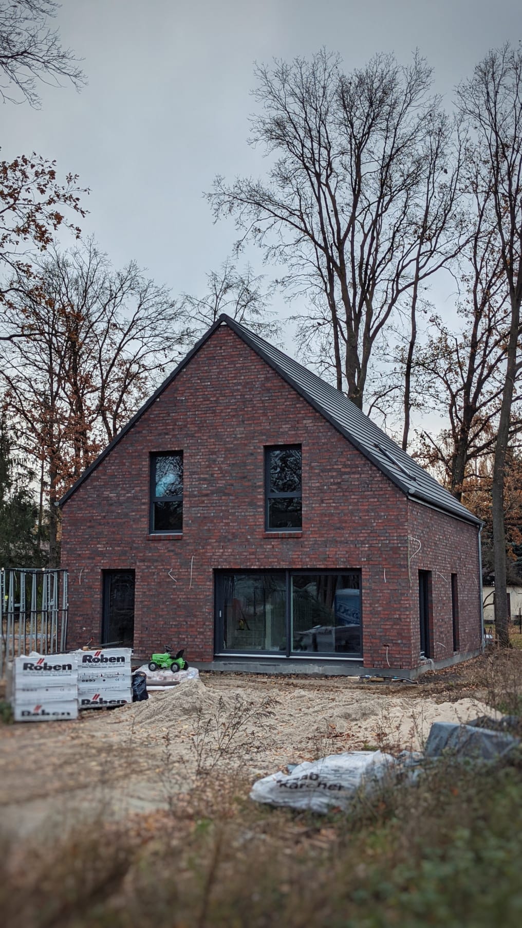

    bei uns ist eine Behebung wahrscheinlich schon zu spät weil die Fenster schon eingebaut sind, aber ich wollte mich wenigstens erkundigen ob ich da noch irgendetwas bei der Hausbaufirma beanstanden kann.
    Wir haben im EG eine Rohbauhöhe von 2,77m (Lichte Raumhöhe 2,62m) Die Rohbauöffnungen der Bodentiefen Fenster sind 2,52m. Wir haben ein Hebe-Schiebe Element was 4m breit ist. Da kamen auch Stahlbetonstützen an den Seiten hin und ein Stahlbetonsturz.
    Jetzt ist durch die Raffstorekästen und den recht breiten Rahmen der Hebe-Schiebe-Tür die Oberkante der Glasfläche bei 2,00m. Das empfinde ich als 1,84m große Person schon recht niedrig wenn man im Raum steht und aus dem Fenster guckt sieht man nicht wirklich den Himmel.
    Jetzt hab ich die Ausführungszeichnung und Bauantragsunterlagen gecheckt und es findet sich kein Schnitt durch ein Fenster. es gibt ein Schnitt wo die Eingangstür und eine Innentür zu sehen ist und ein weiter Schnitt für die Treppe. Keine Größenangabe im Grundriss oder anderswo wie groß die Raffstore oder Rollladenkästen sind.
    Desweiteren sind die Oberkanten der Glasflächen der Hebeschiebe Tür, der anderen Terassentüren und eines festverglasten Fensters unterschiedlich (HebeSchiebe = 2,00m, Terassentür = 2,04m, festverglast = 2,06m)
    Finde ich optisch auch nicht so geil.
    Kann ich das beanstanden? Oder wird der Betonsturz der HebeSchiebeTür die Sturzhöhe durch die Statik festgelegt haben? Was sind eure Meinungen.

    Dass die Glasoberkante von Türen und Festverglasung unterschiedlich hoch sind, kann man nicht beanstanden. Es sei denn es wäre irgendwo vereinbart worden.

    Okay, aber wichtiger ist mir die Frage ob ich eine so flache Durchsichtshöhe (wenn man das so nennen kann) bei der Hebeschiebetür von 2m beanstanden kann? Richtwerte dafür gibt es glaube ich nicht. Aber ich habe schon oft gelesen das die Oberkante der Fensterscheibe mindestens 2,20m sein sollte.

    Empfinde ich a) als nicht recht niedrig und b) bekommst Du das, was Du bestellt hast, oder? Darüber macht man sich doch vorher Gedanken.

    Komme ich auf ca 50-60cm das passt doch dann mit den 2,52 RBM und 2 Meter Lichte Glasfläche.
    Warum fragt man sowas nicht vorher ?
    es hätte doch genug Möglichkeiten gegeben das anders zu planen ….
    Welchen Fehler hat die Baufirma deiner Meinung denn gemacht ? Ist doch geliefert wie bestellt ?

    Naja das ich das bestellt habe stimmt ja an sich nicht, weil nirgends Fenstergrößen ausgeführt sind. Das einzige was in den Zeichnungen zu finden ist, ist das Rohbaumaß. Und da dachte ich bei 2,52m Rohbaumaß das man mit 15cm Fusbodenaufbau noch 2,37m für das Fenster bleiben. Da auch kein Schnitt von den Fenster und keine Ahngaben zur Raffstorekasten höhe gegeben waren bin ich nunmal davon ausgegangen.
    Was ist denn wenn diese Angaben fehlen? Kein Schnitt von Fenster mit Raffstorekasten und keine Bemaßung der Raffstorekasten.
    Ich hatte das sogar bei der Planerin angesprochen da ich erst dachte der Schnitt der Eingangstür wäre ein Fensterschnitt. Weil die Tür nur 2,35m Rohbaumaß hatte. Darauf hin meinte Sie das es nur die EIngangstür ist und die Bodentiefe Elemente 2,52 Rohbaumaß haben. Danach hatte ich nicht mehr weiter nachgefragt.
    Also die Frage, wenn der Schnitt der Fenster fehlt und es keine Angaben zur Größe der Raffstorekösten gibt, kann man da was beanstanden?

    Nein. Wieso auch? Ist etwas anders geliefert worden, als bestellt? ==> Nö, da Du einfach zu naiv warst. Gesunder Menschenverstand hätte schon geholfen -

    Eigentlich ist das Problem dass du nicht wusstest dass Kasten und Rahmen so viel Platz einnehmen.
    Rohbaumass war klar und daraus ergibt sich alles weitere.
    Sonderlösungen oder einfach bei dem Fenster gar kein Raffstore wären möglich Gewesen.
    Eine rechtlich verankerte Beratungspflicht sehe ich da nicht. Also Geld zurückholen eher schwierig
    Aber schon ein bittere Beigeschmack wenn man mit dem Planer über das Thema spricht und es nicht erklärt wird ….

    Ich habe bei mir im Wohnzimmer/Terasse auch mal nachgemessen (Altbau Ende 70er Jahre, einfache Kunststoff PSK Tür, Rollladen):
    245 lichte Raumhöhe (OK Fliesen bis zur Holzvertäfelung)
    215 lichte Höhe in Fenster/Tür Nische
    (also ca 30 cm für Rollladenkasten)
    203 höchster Punkt Glas am Schiebeflügel
    208 höchster Punkt Glas am feststehenden Teil
    Empfinde ich als 1.83 große Person jetzt weder als erdrückend noch klein.
    Ich kann auch den Mond / Himmel sehen usw.
    Was ich allerdings wirklich ungeschickt finde ist, dass ein für dich offensichtlich so wichtiger Punkt nicht ordentlich geplant wurde.
    Ein guter Architekt hätte das "Feeling" haben sollen, dich da besser zu beraten, auch wenn nicht gesetzlich erforderlich.
    Ohne Raffstore in dieser Bauweise wären es halt fast 30cm mehr gewesen !

    also bei Fenstern und Türen wird in der Regel das Rohbaumaß ab Fertigboden angegeben. Das bedeutet in Deinem Fall, dass die 2,52m ab Fertigboden gelten. Wenn das nicht der Fall ist liegt hier ein Mangel vor.
