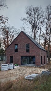

Diskutiere Bodentiefes Hebe-Schiebe-Element zu niedrig? im Fenster/Türen Forum im Bereich Neubau; Gibt’s denn auch ein Fenster, welches nicht bodentief ist? Und wenn ja, wo ist denn dort die Oberkante/Sturz?

    Glaskugel an: Rohbauöffnungen... Rohbaumaß....ich vermute mal das es keine Belgebaren beweise zu Gunsten des Bauherren gibt.

    Steht überhaupt RBM im Plan oder stand da einfach nur 252?

    Auf dem Foto sieht es so aus als wären alle Elemente gleich hoch.... kann keinen Fehler sehen.... das nicht alle Rahmen/Flügel die gleiche ansichtsbreite haben ist nicht ungewöhnlich = Normal.

    Glaskugel an: Für Hebeschiebtür Breite erforderliche Statik mit "Standard Sturzlösung" + "Standard Sturz- und/oder Aufsatzkasten" = Höhe für alle Elemente...

    Da braucht man keine Glaskugel, wie ich schon schrieb gilt für Türen nicht das Maß ab Rohdecke, sondern OKFFB. Dafür braucht der Rohbauer dann natürlich den Meterriss.
    vielleicht kann der TE ja mal einen Grundriss posten, dann können wir das mal mit einer Zimmertür vergleichen.
    Darum hab ich ja auch nach einem Fenster gefragt, welches nicht bodentief ist. Den Fehler, wenn es denn einen gibt, kann man doch schnell am Plan ermitteln.

    Glaskugel sagt (vermutlich) kein Fehler im Plan....

    Na anscheinend ja schon, wenn der Sturz tiefer als 2,52 über OKFFB liegt.
