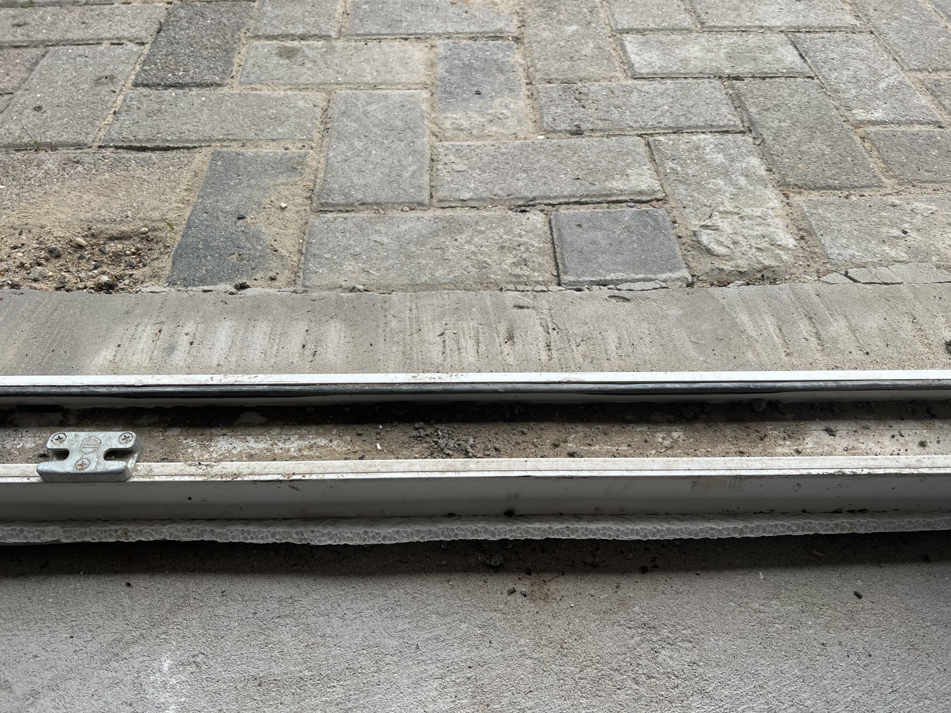

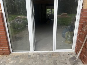

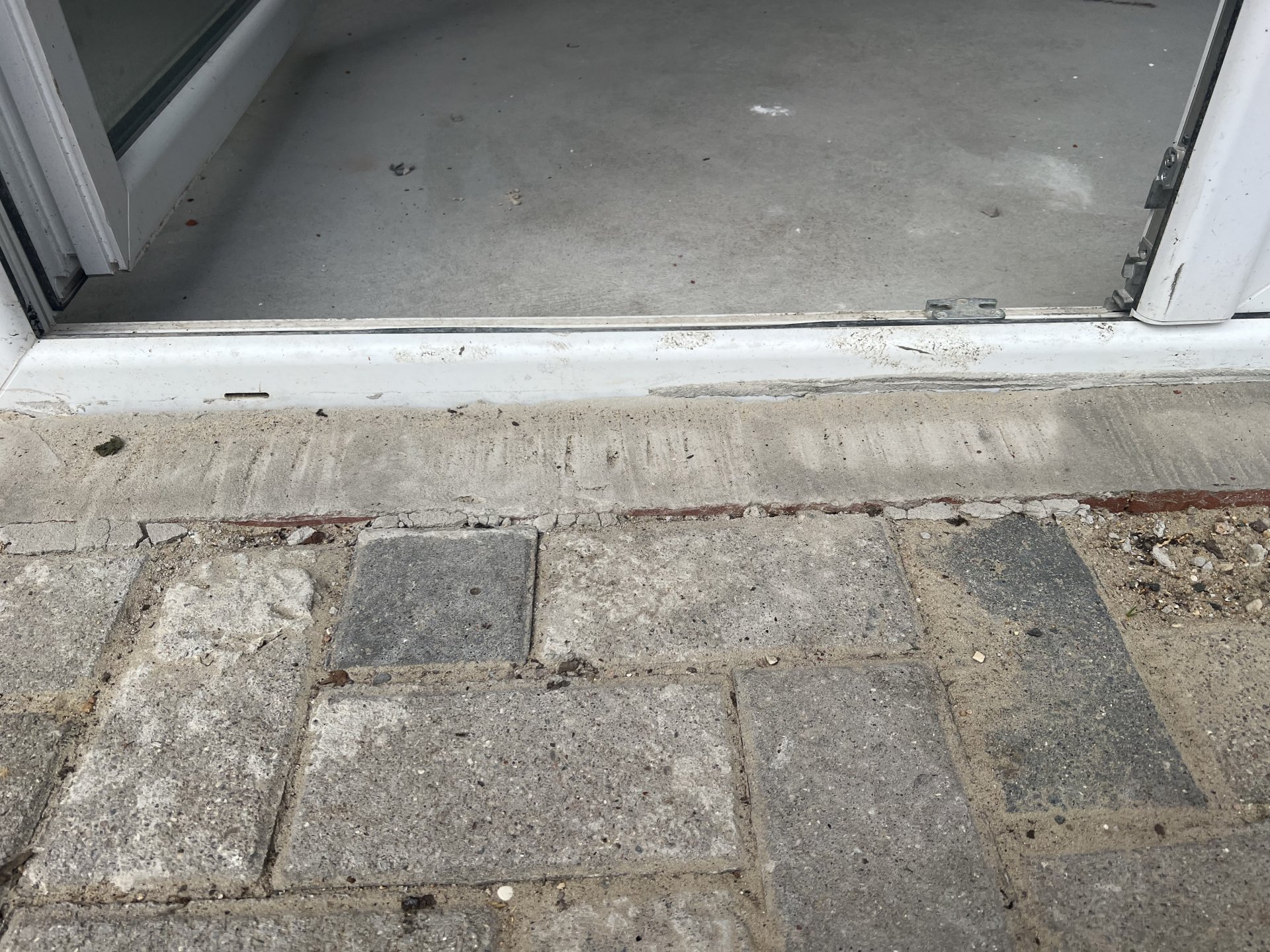

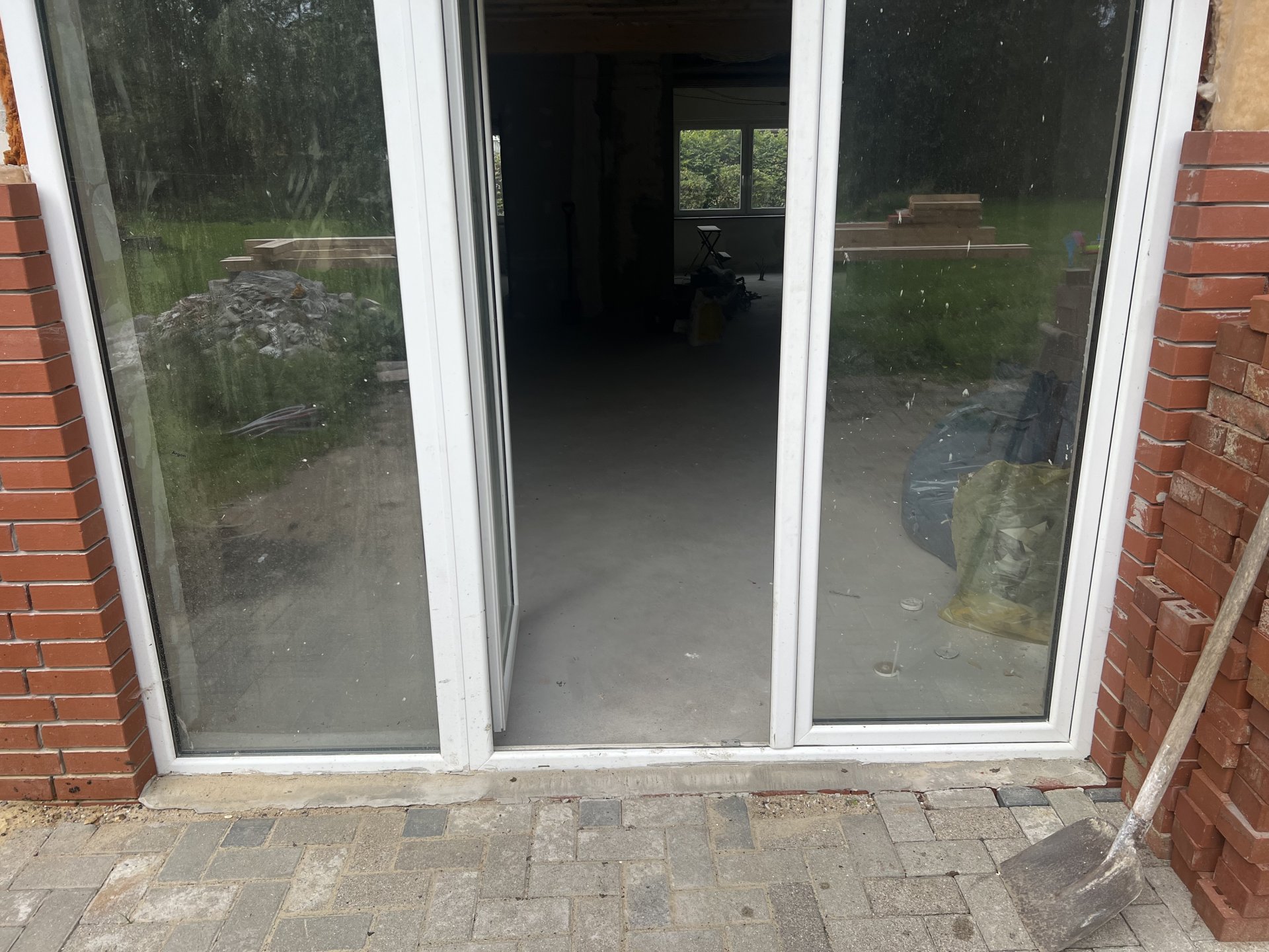

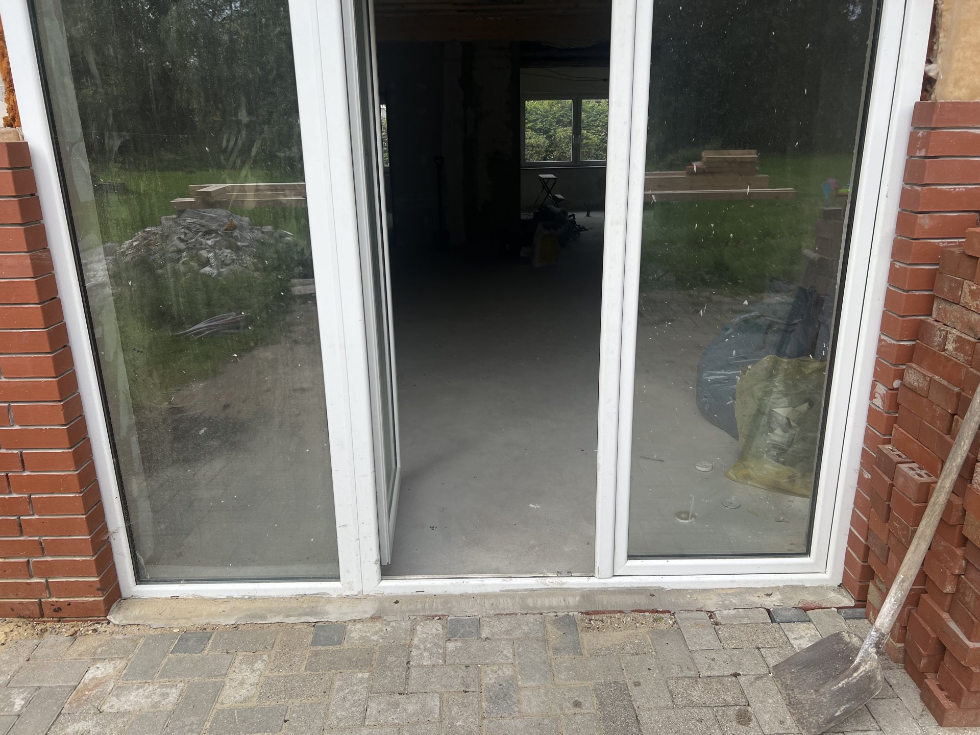

    Moin Leute. Wir sanieren und renovieren zur Zeit ein altes Haus, BJ 1966. Dies wird in Eigenregie durch uns durchgeführt. Ich habe einige Fragen zu einem Einbau eines Bodentiefen Terrassenelement. Das element ist offiziell durch einen Fensterbauer eingebaut worden. Wir sind etwas zu tief gekommen, so dass wir fast ein Barrierefreien Durchgang zur Terrasse haben (siehe Fotos). Bei massiven Regen war teilweise der neuverlegte Estrich mit neuer Fußbodenheizung schon feucht. Wie kann ich das komplett abdichten ohne jemals wieder Sorge zu haben das Feuchtigkeit eintritt? Über Problemlösungsvoschläge würde ich mich sehr freuen. Vielen Dank.

    Entwässerung des Elements ist zu tief. Da läuft wahrscheinlich das Wasser wieder rein, statt raus.

    eigentlich hätte der Fensterbauer das gleich korrekt abdichten müssen. Dazu gehört eine Abdichtung mit angeklebten Dichtungsbahnen z.B. aus EPDM bis auf die Bodenplatte und alle Ränder überlappend. Vor das Fenster gehört zudem eine Drainagerinne die jegliches Wasser fernhält. Auch sich auftürmender und schmelzenden Schnee kann hier zum Problem werden.

    Das Pflaster aufnehmen seitlich lagern oder gleich in den Bauschuttcontainer.
    Die Steinreihe vor dem Element entfernen und einen Fachmann holen.
    Aktuell zwingt ihr gerade das Wasser in den Estrich.
    Wo der faule Maurer aufgehört hat regnet es ja auch bisschn hinter den klinker vielleicht

    Auf dem Foto sieht es auch so aus, als wäre das Fenster umlaufend nicht / noch nicht fachgerecht gegen Schlagregen eingedichtet worden.
    Am Bodenprofil vermutlich alles falsch, was gegen Wasser schützt.

    Erstmal vielen Dank für die Antworten. Bin ein absoluter Noob was handwerkliche Arbeiten angeht. Was bedeutet „umlaufend eindichten“?
    Und wenn ich es richtig verstanden habe, die Pflasterung hochnehmen und direkt vor dem Element eine drainage legen? Danach direkt hinter der Drainage wieder die Pflasterung? Muss ich auf Gefälle oder so achten?
