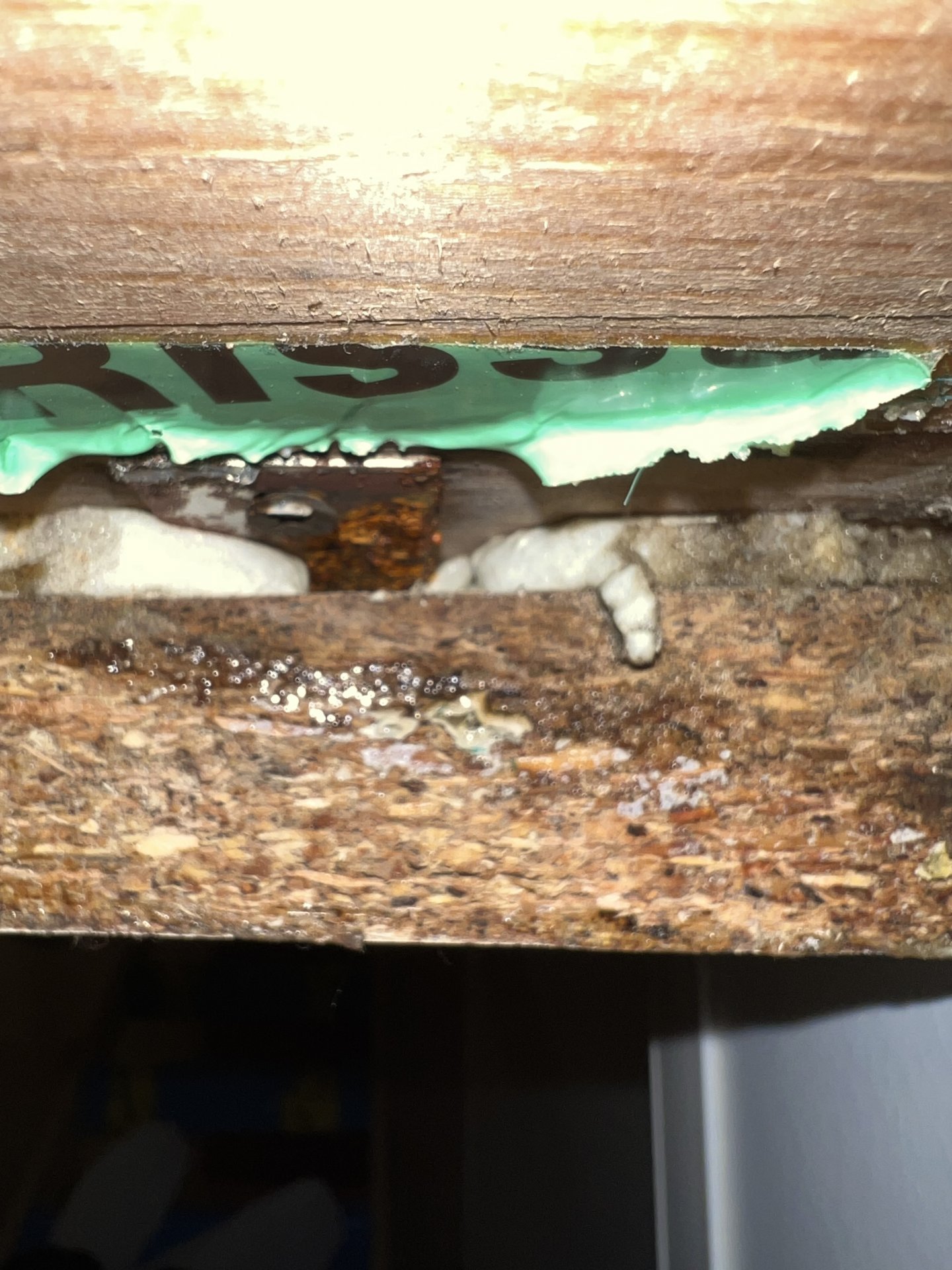

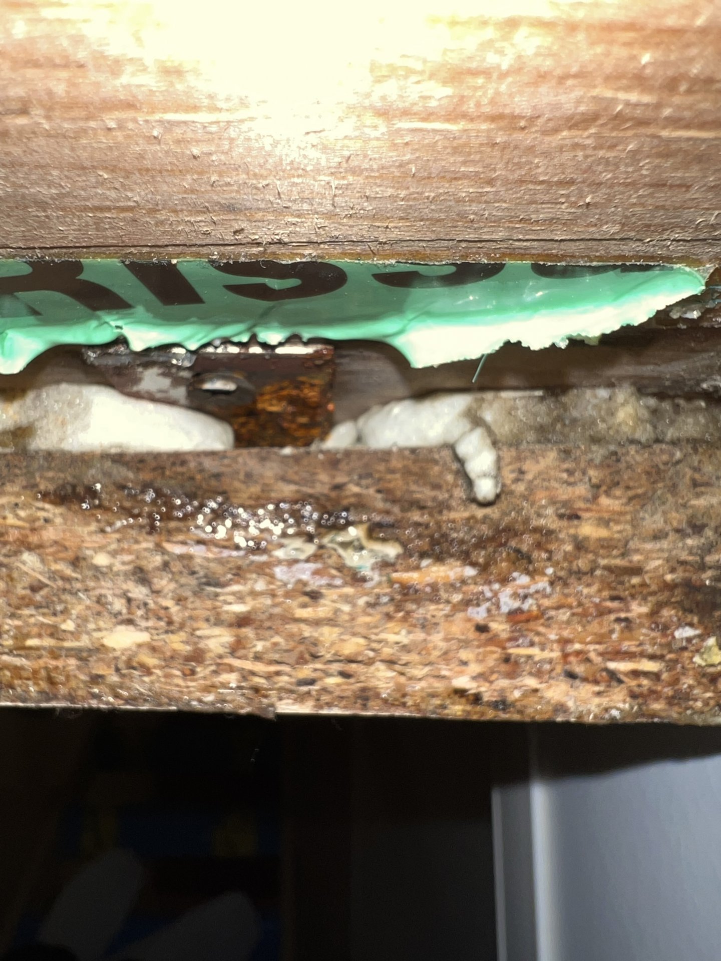

    Neubau (KfW‑Standard), Baujahr 2021, gedämmte Bodeneinschubtreppe im Obergeschoss zum Spitzboden (kaltdach ungedämmt)

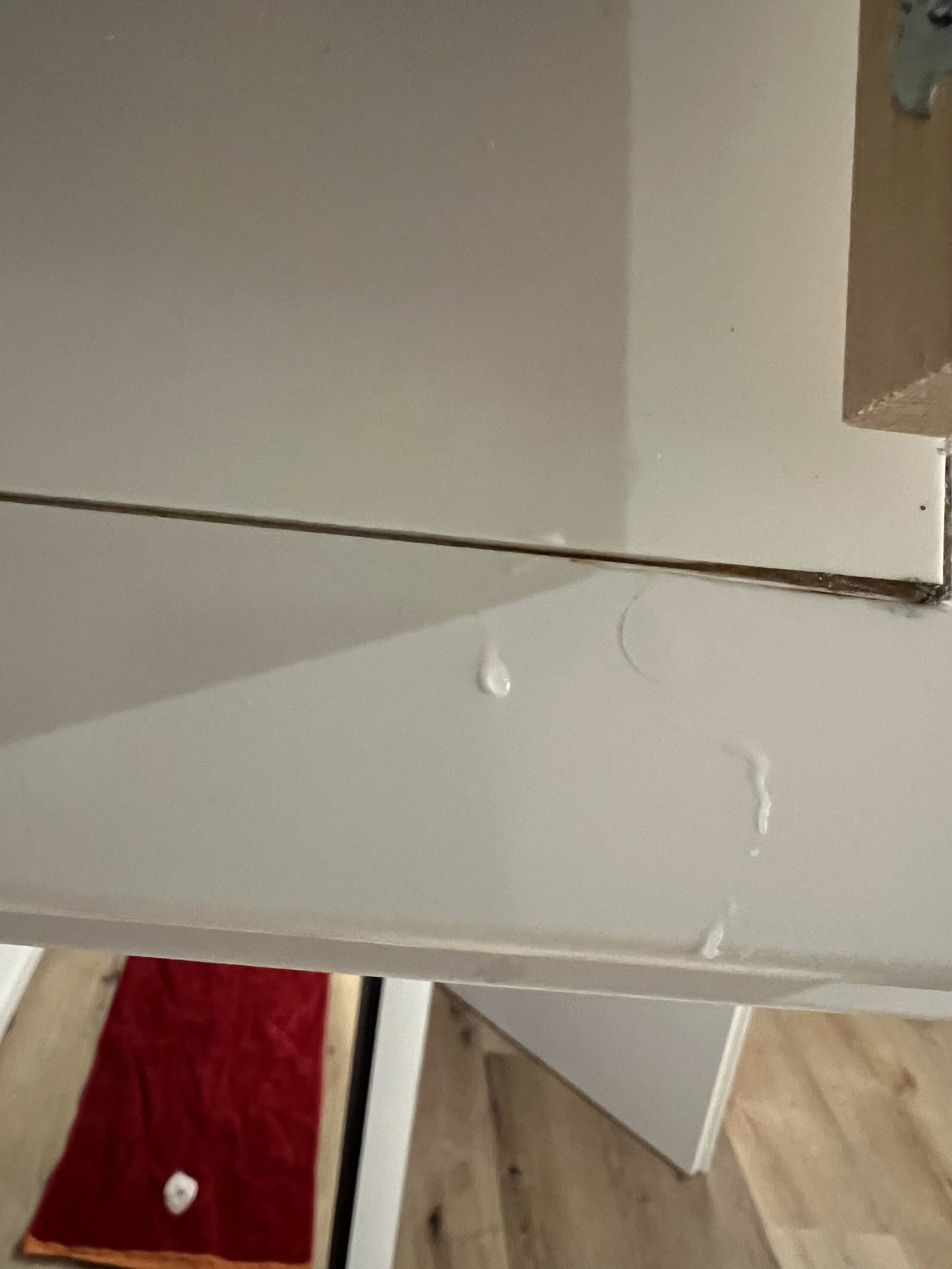

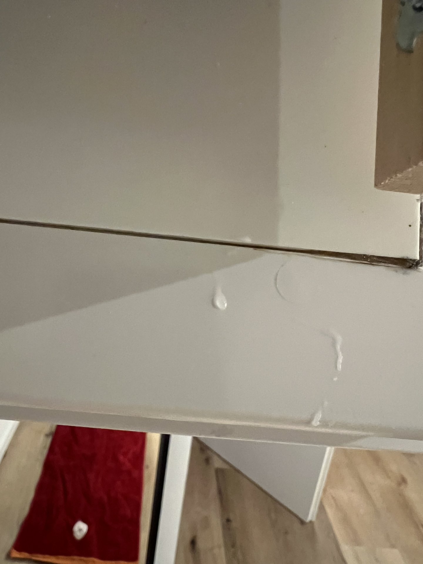

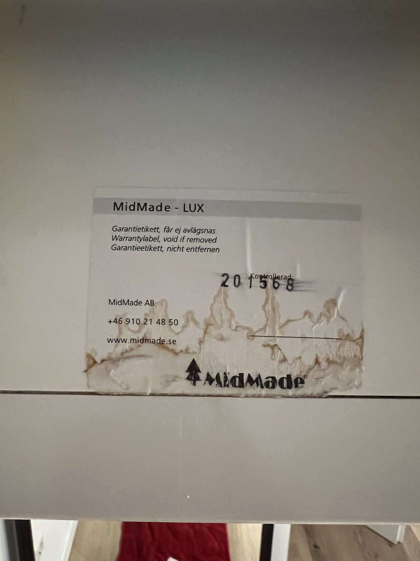

    Im letzten Winter habe ich mehrfach beobachtet, dass beim Herunterfahren der Bodentreppe Wasser vom Deckel tropfte – so bin ich überhaupt erst auf die Suche nach der Ursache gegangen.

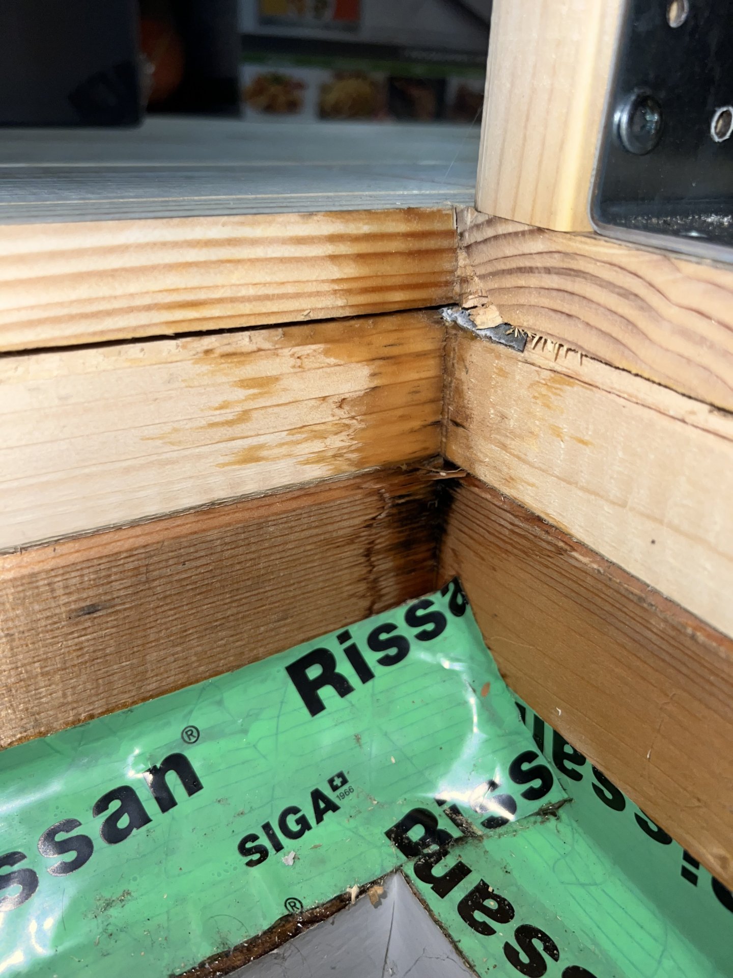

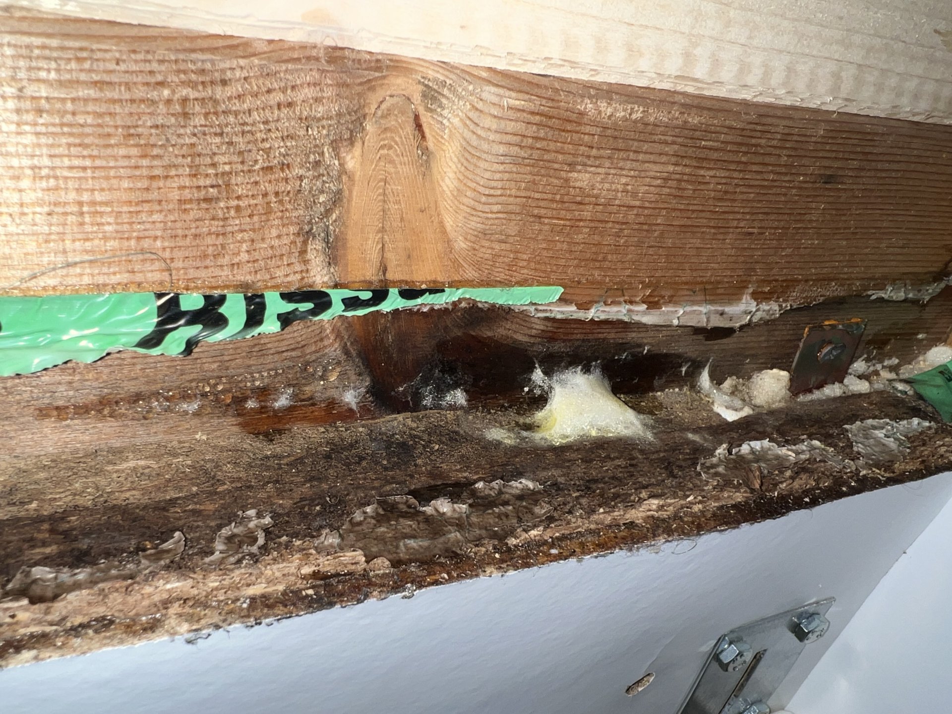

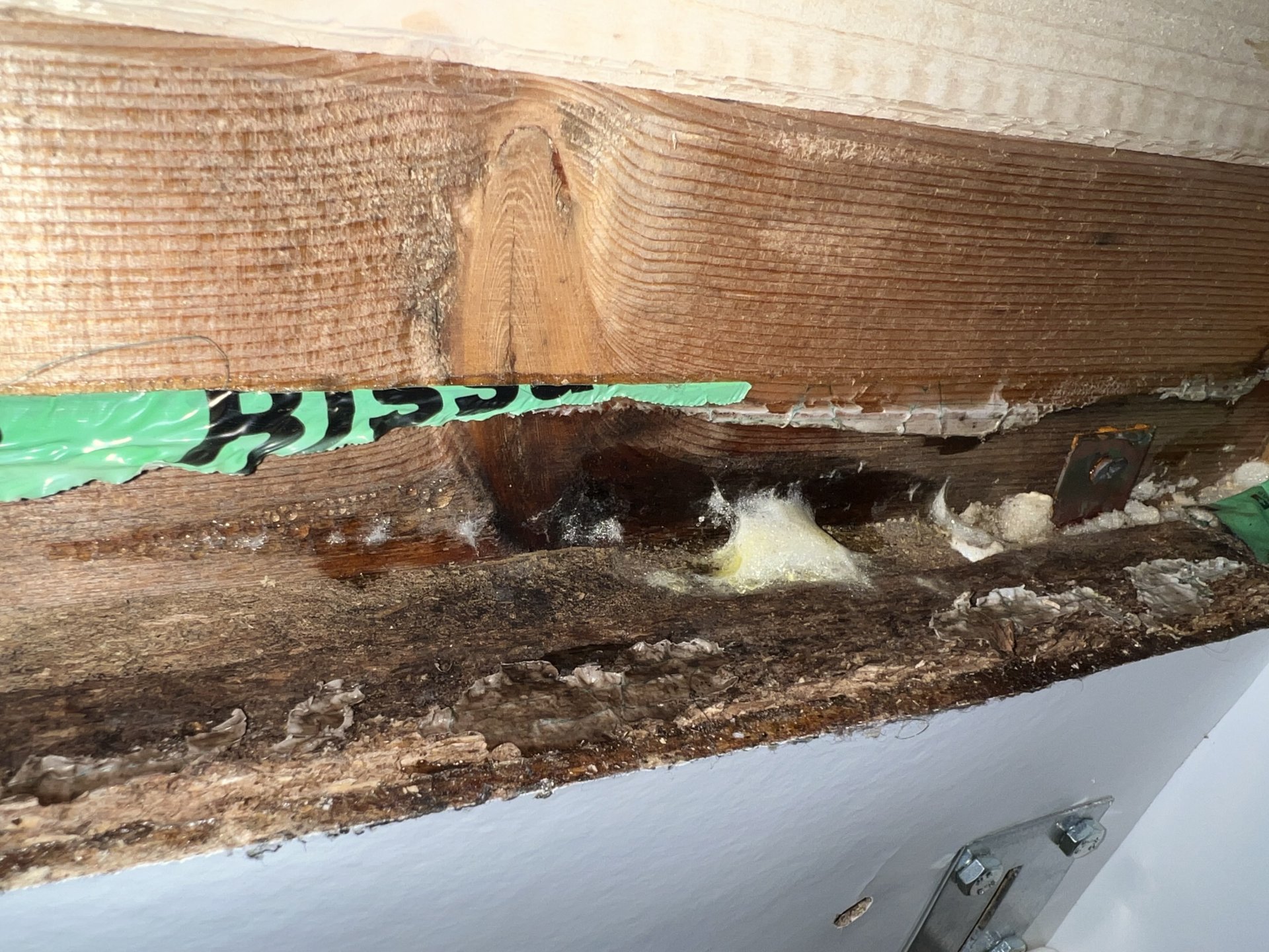

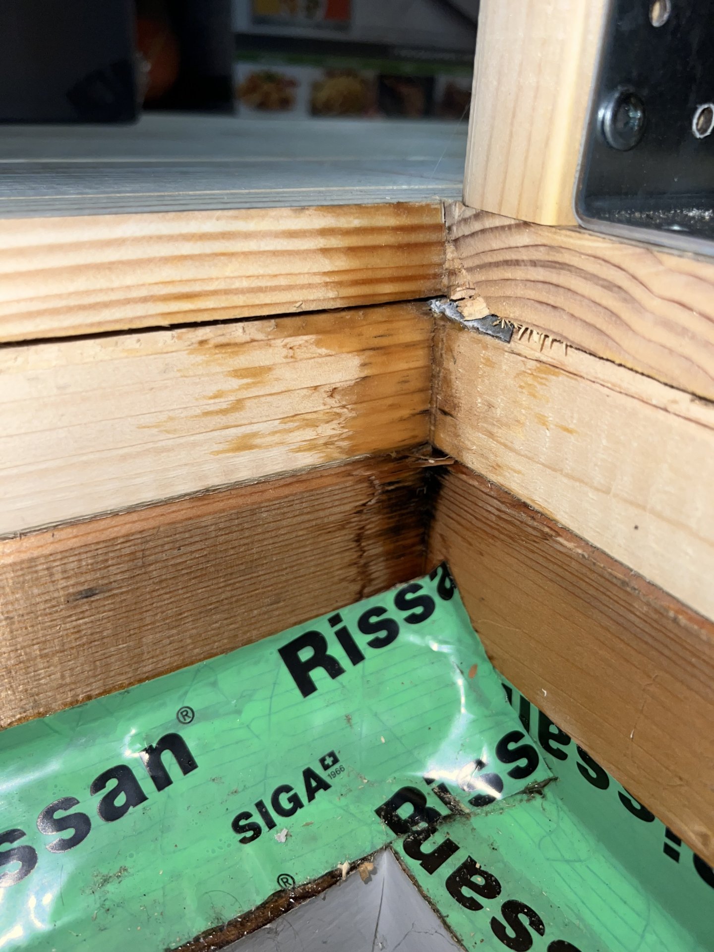

    Vor kurzem habe ich an der Bodentreppe dann Feuchteschäden festgestellt: dunkle Verfärbungen und Aufquellungen am unteren Rahmenholz des Treppenkastens, teilweise sichtbare Schimmelspuren und deutlich erhöhte Feuchtemesswerte. Die Schäden sitzen genau im Bereich des Anschlusses zwischen Bodentreppenkasten, Schaum und grüner Luftdichtungsfolie (SIGA).
    Der Bauleiter behauptet, die Dampfbremse sei „fachgerecht am unteren Bereich des Rahmens angeklebt“, das grüne Band habe „keine Dichtheitsfunktion“ und diene nur als Abdeckung des ausgeschäumten Bereichs. Nach Öffnen der Folie in beiden Ecken habe ich jedoch stark durchfeuchtetes, teilweise zersetztes Holz, rostende Winkel und verfärbten PU‑Schaum direkt unter der Folie entdeckt; die Fuge wirkt eher zufällig ausgeschäumt als sauber luftdicht angeschlossen. Fotos liegen vor.
    Fragen an euch:
    • Ist der gezeigte Anschluss nach eurer fachlichen Einschätzung mangelhaft (fehlende/anlassig ausgeführte Luftdichtung am Bodentreppenkasten)?
    • Würdet ihr hier einen Austausch des kompletten Treppenkastens und Neuaufbau des luftdichten Anschlusses fordern oder reicht eine partielle Sanierung?
    • Macht es Sinn, zuerst ein privat beauftragtes Gutachten (ö.b.u.v. Sachverständiger „Schäden an Gebäuden“) einzuholen, bevor ein Anwalt eingeschaltet wird?
    Vielen Dank vorab für eure Einschätzung!

    Mit Verlaub, aber dein Bauleiter ist eine Nullnummer um nicht zu sagen ein Depp
    Warum sonst werden Sicrall und Rissan zum luftdichten abkleben von Dampfbremsfolien verwendet?
    Der sichtbare Schaum ist sehr nachlässig verarbeitet, ausserdem hat der dort nichts verloren, da gehört Dämmmaterial hin und die DB sauber verklebt

    Lüften schadet nie, aber hier ist fehlende Dämmung und schlecht verklebte DB die Ursache.
    Er soll doch mal nachweisen, dass Bauschaum die Anforderung für eine luftdichte Ebene erfüllt, nicht mit seinem Unwissen sondern mit Fakten

    Insbesondere bei einem Neubau, wo das im Mörtel, Putz, Estrich etc. enthaltene Wasser über mehrere Jahre weggelüftet werden muss, ist in allen Räumen darauf zu achten, dass nicht zu viel Tauwasser entsteht bzw. auf eine ausreichende Lüftung aller Räumen zu achten. In den Bereichen, wo anfallendes Tauwasser entstehen, was nicht so einfach weggelüftet werden kann (also z.B. im SPITZBODEN), ist insbesondere in den kritischen Jahreszeiten (draußen / SPITZBODEN kalt – drinnen warm) eine regelmäßige Kontrolle und wegwischen des angefallenen Tauwassers notwendig.
    In Ihrem Fall sieht es so aus, dass das Tauwassser in den Deckel der Bodeneinschubtreppe gelaufen ist, sich dadurch die Deckplatten verformt haben und nun nicht mehr dicht sind. Dadurch gelangt nun noch mehr feucht-warme Luft aus dem DG in den SPITZBODEN und es entsteht noch mehr Tauwasser…
    Der Deckel sollte umgehend ausgetauscht werden. Da aus den vorgenannten Gründen kein Gewährleistungsmangel vorliegt, ist der Austausch von Ihnen zu beauftragen und zu bezahlen.“

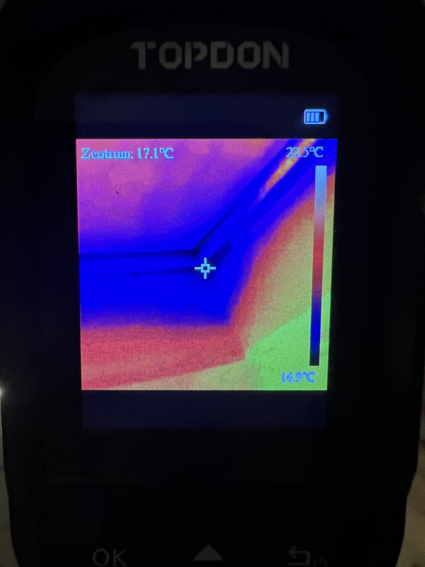

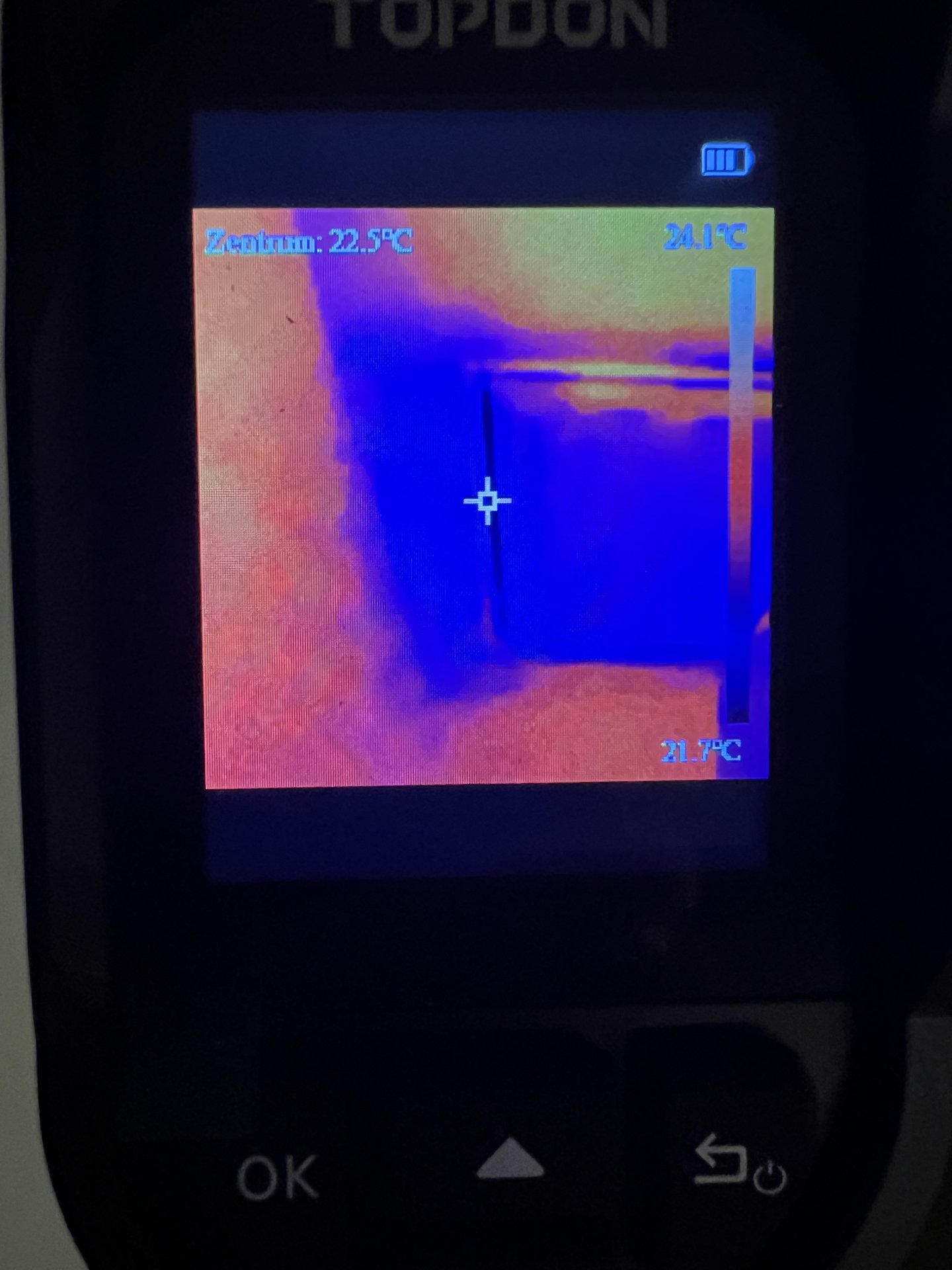

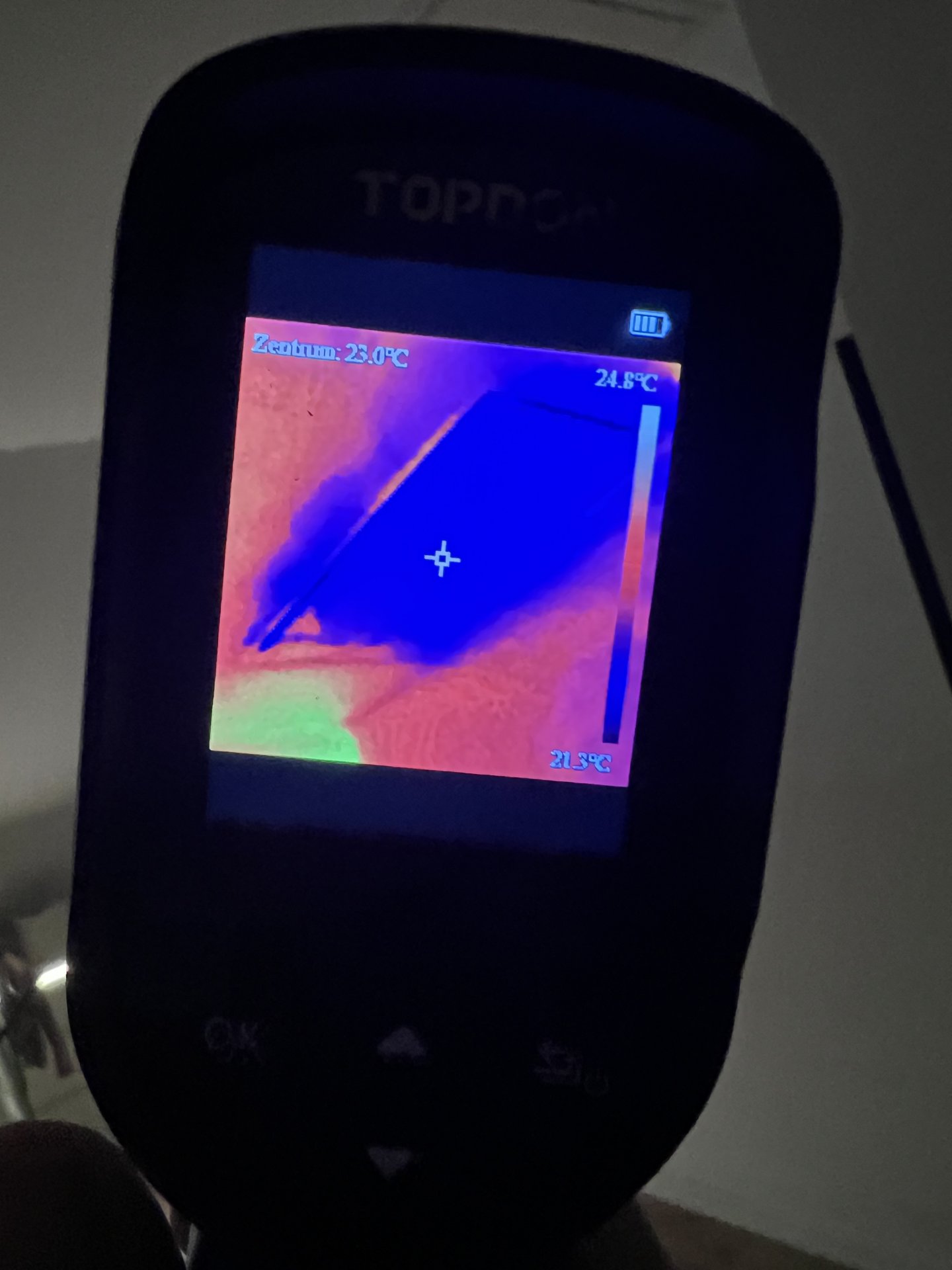

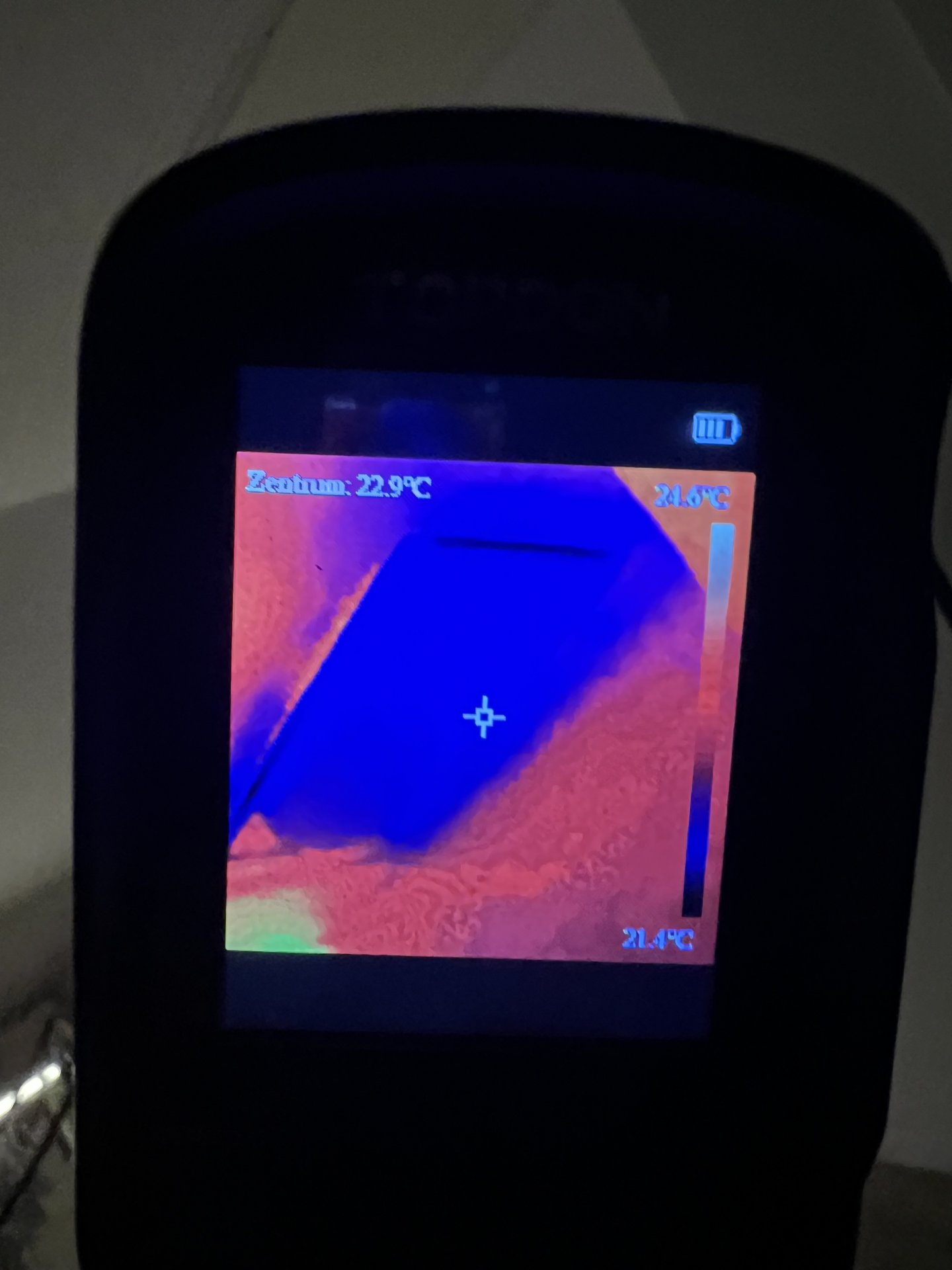

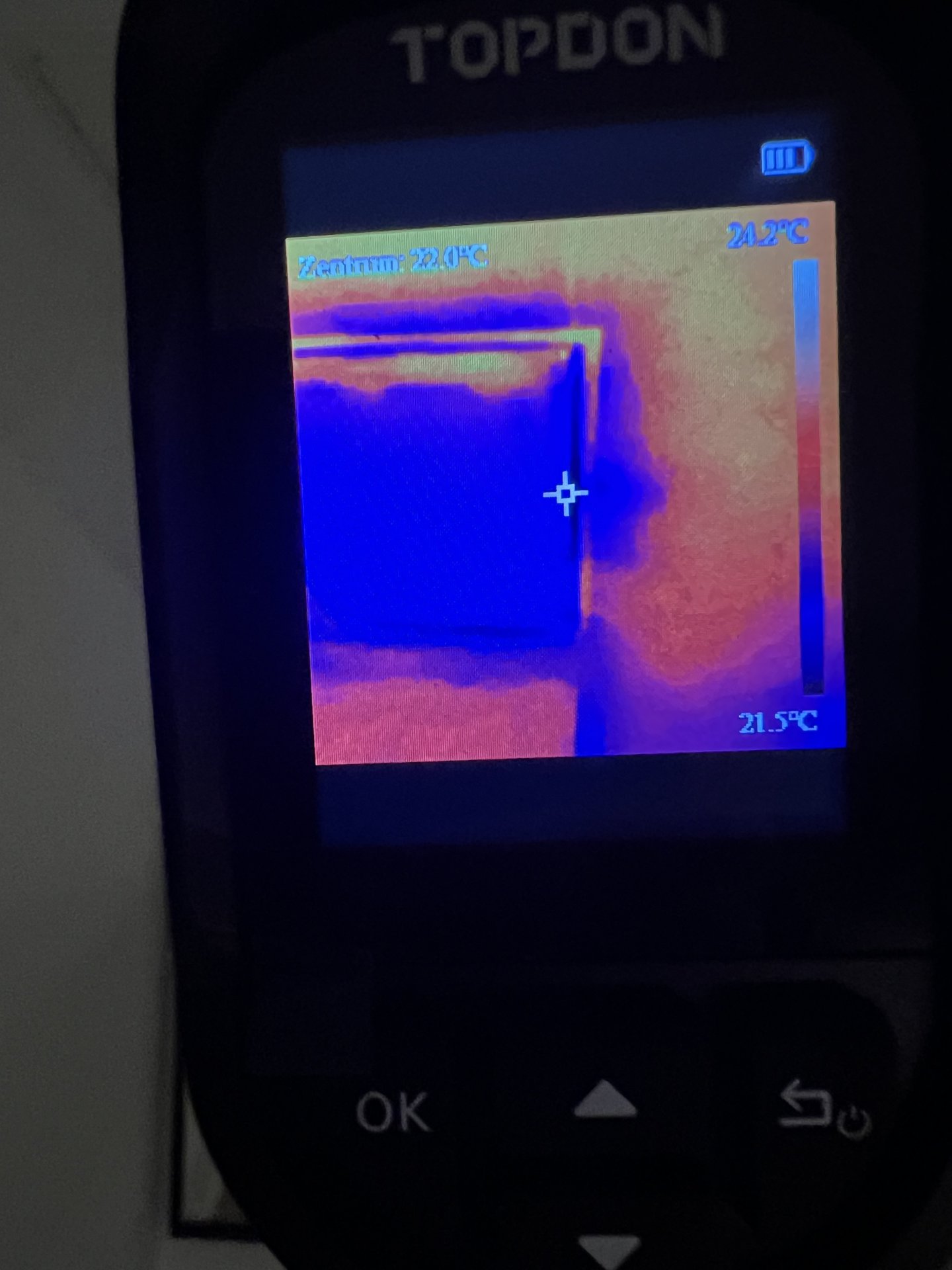

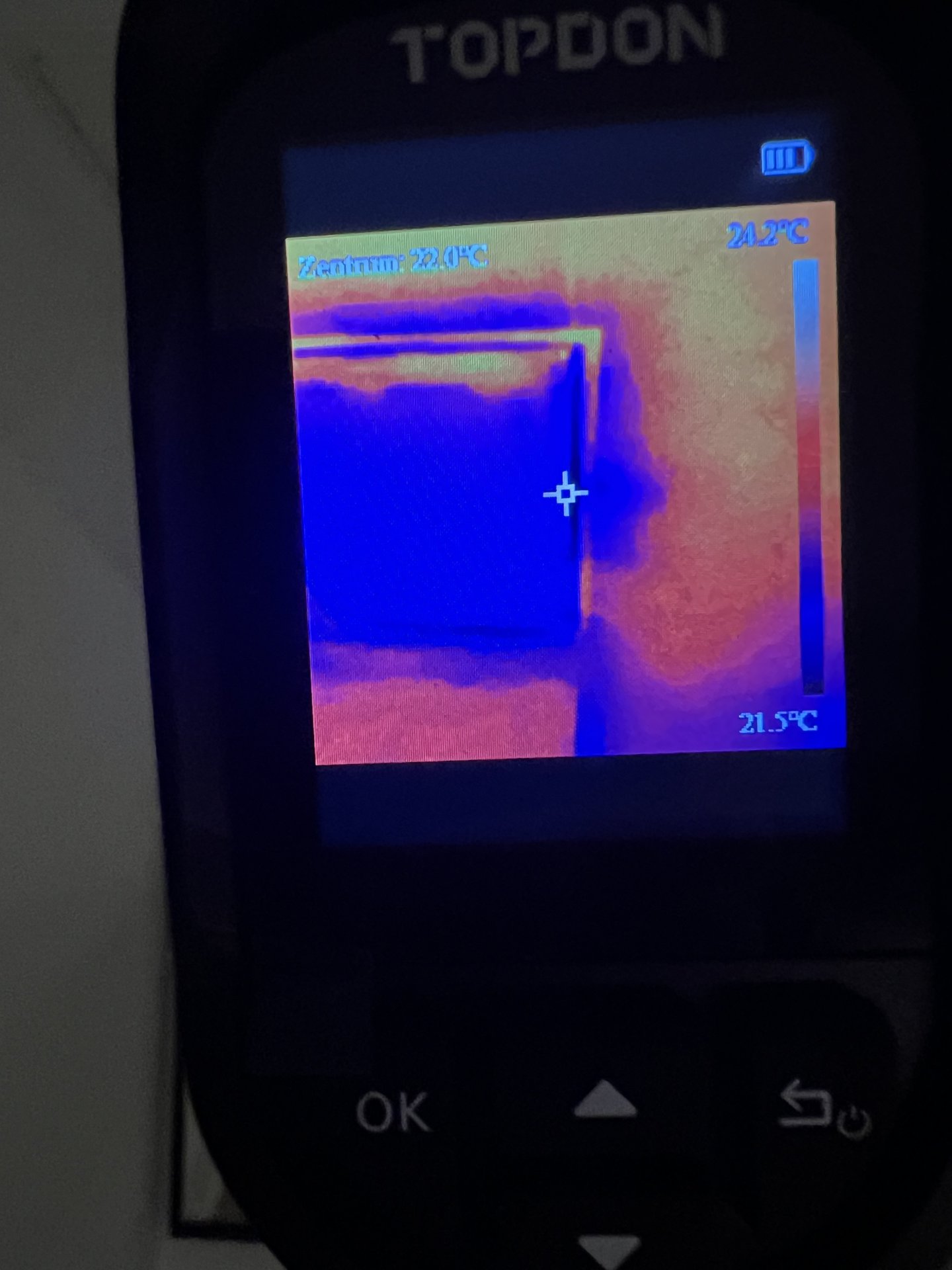

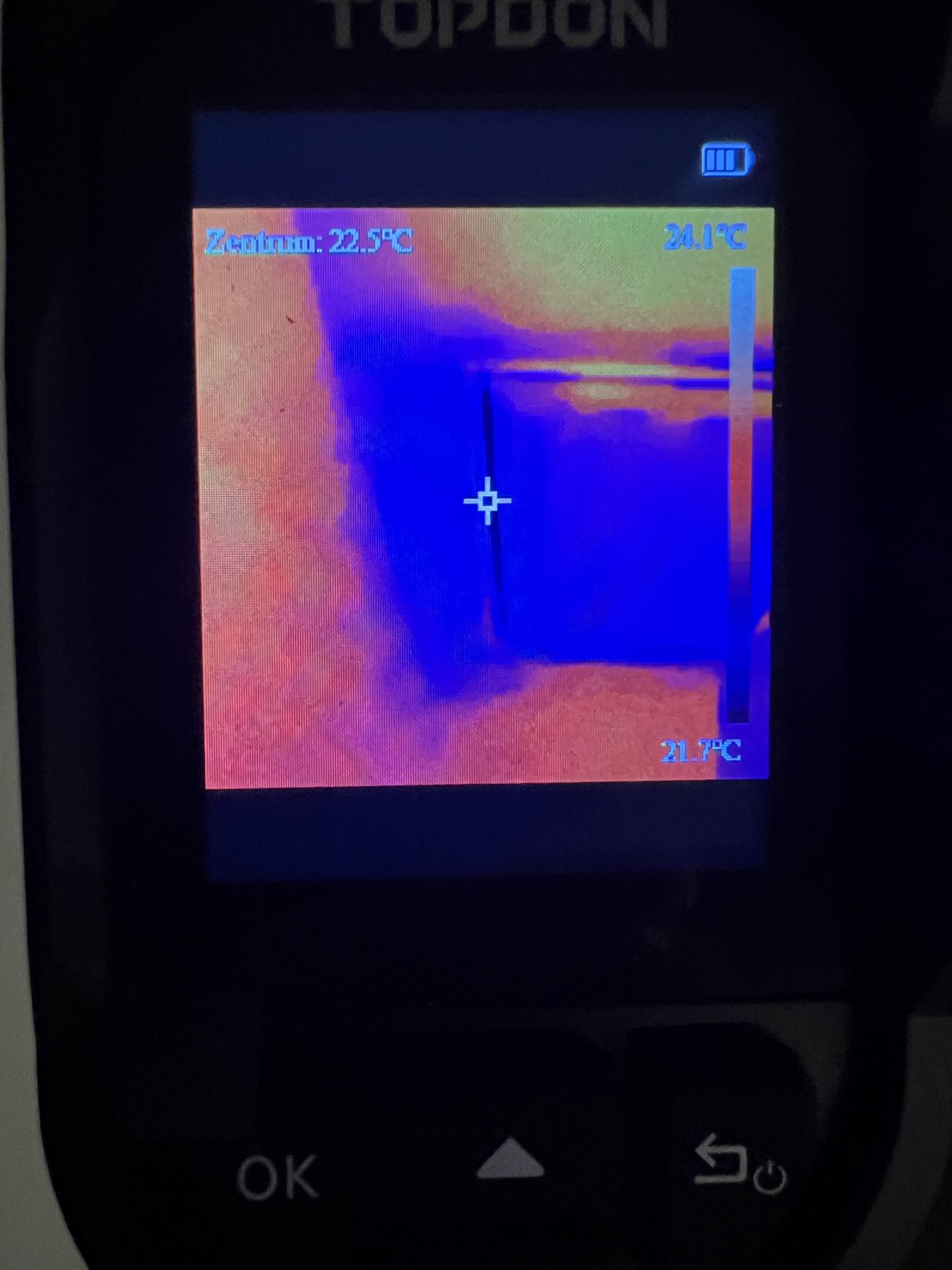

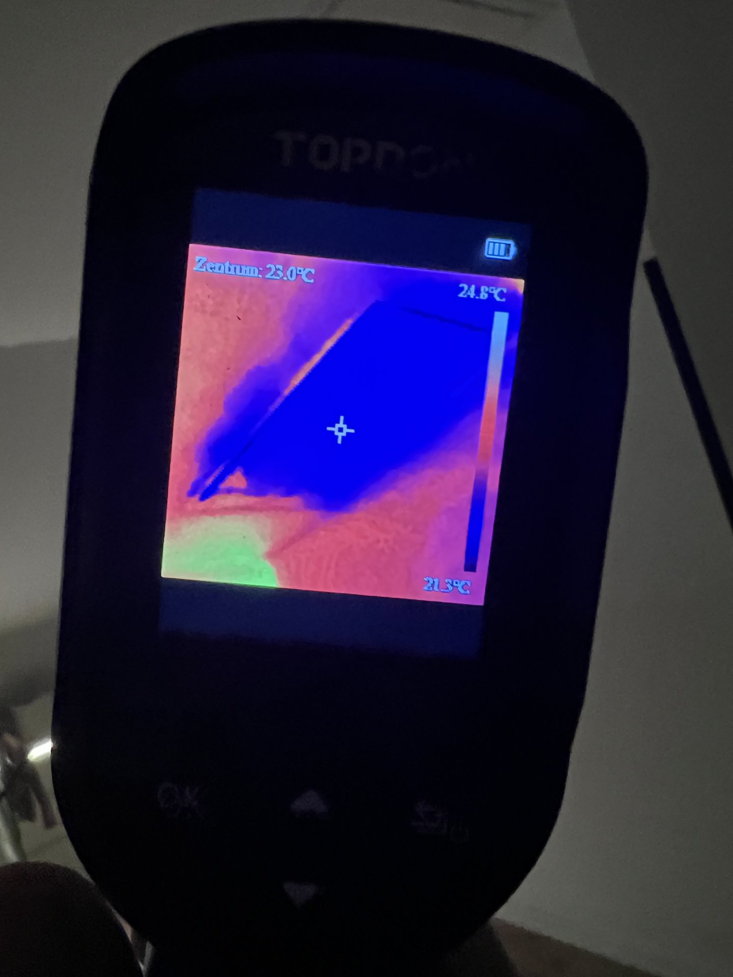

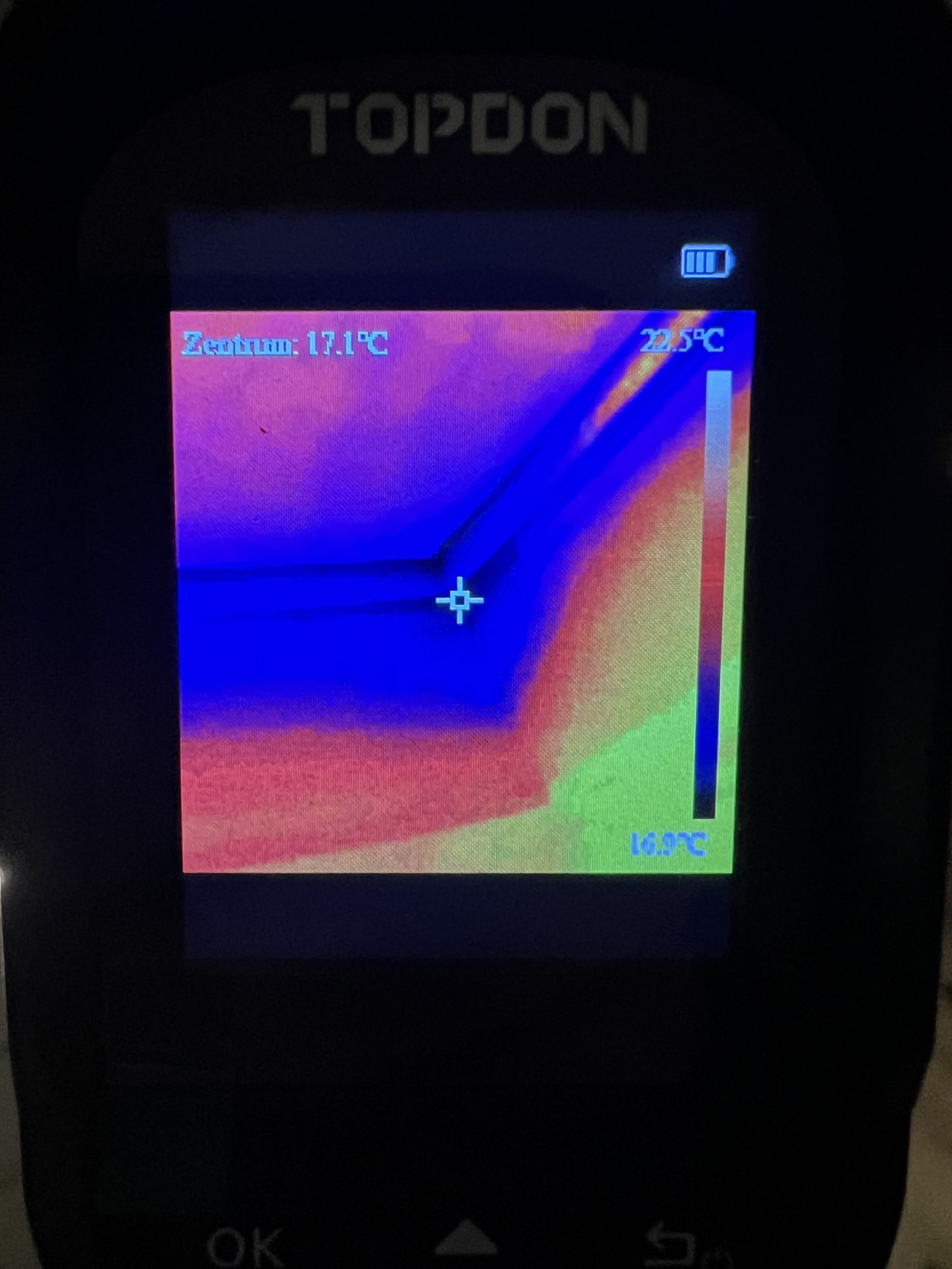

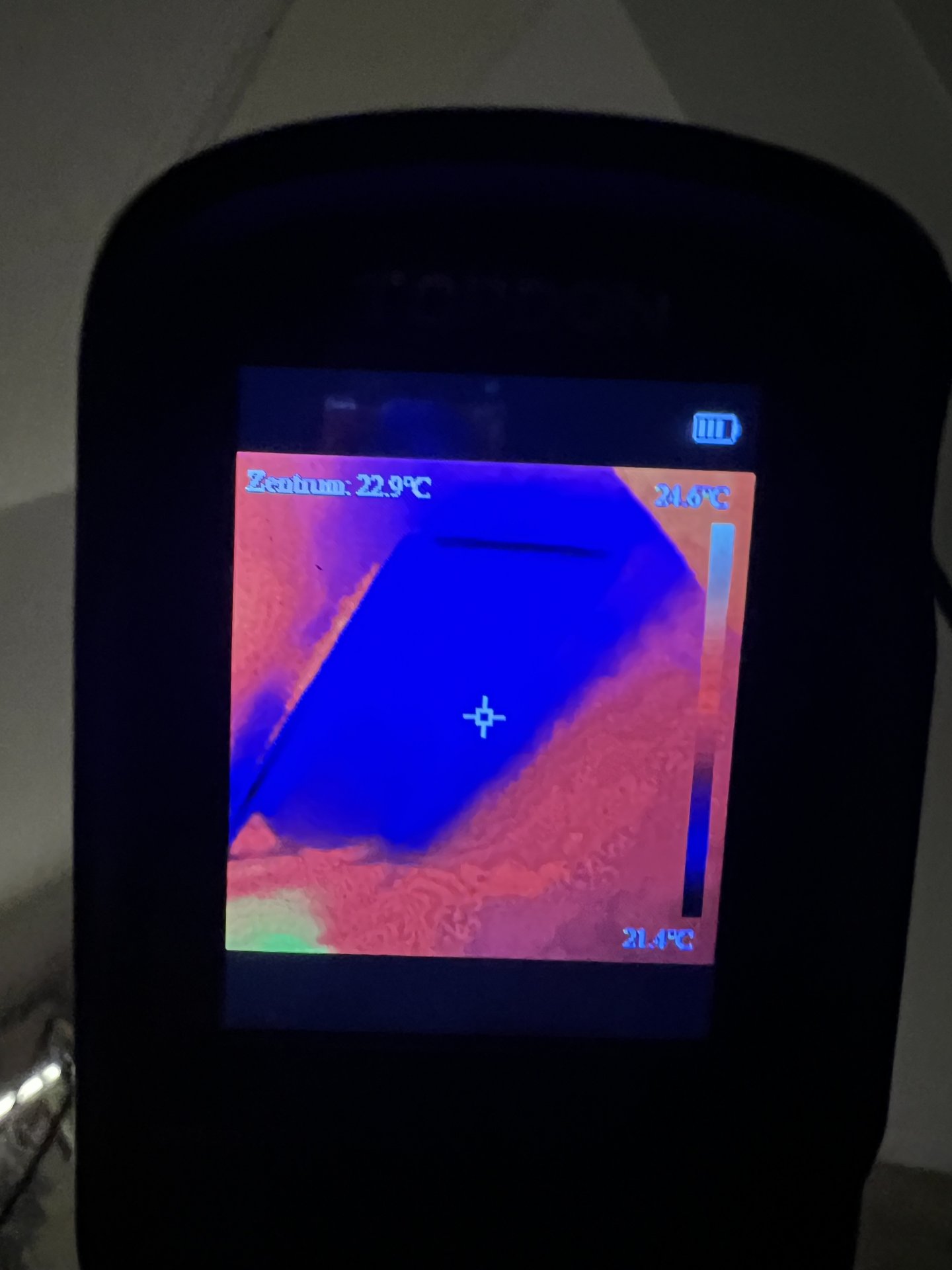

    Ich habe mir mal eine Wärmebildkamera ausgeliehen. Ich habe zwar keine Ahnung davon, aber ich interpretiere das Bild eigentlich eindeutig.
    wie ist eure Meinung dazu?
  8. ToTi
    ToTi
    27.01.2025
    1.415
    841
    Dachdecker
    Im Süden von Deutschland
    Ich sehe da überhaupt nichts eindeutiges. Die Temperaturunterschiede sind minimal 3-5K unterschied. Wenn das mal so 20K Unterschied wären, dann wäre es eindeutig. Es bleibt bei der Aussage von Alexx88
    Du kannst aber auch einen Energiefachberater oder ein Ing-Büro für Bauphysik beauftragen, der dir mal einen Blower-Door-Test macht. Dann hast du relativ schnell ein belastbares Ergebnis und wahrscheinlich noch mehr Fehlstellen, die dann behoben werden müssen.
