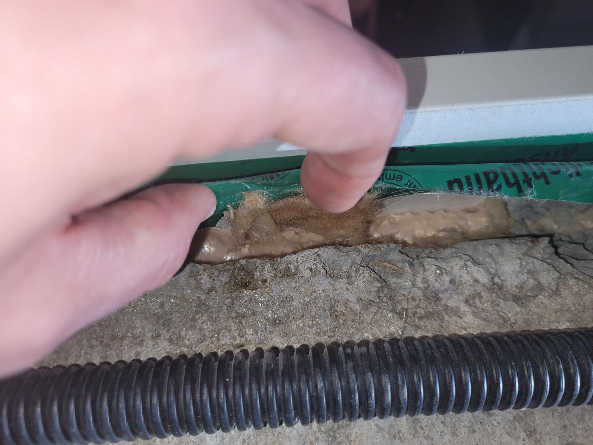

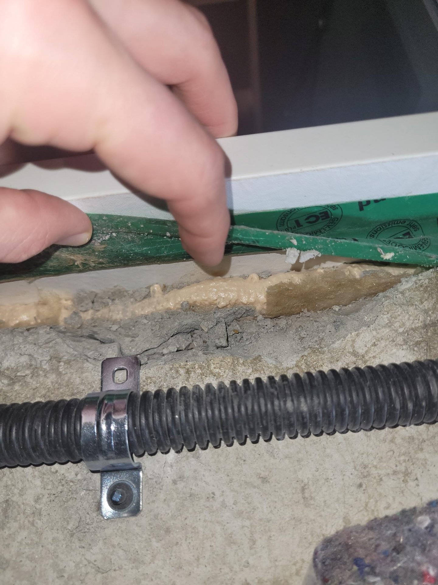

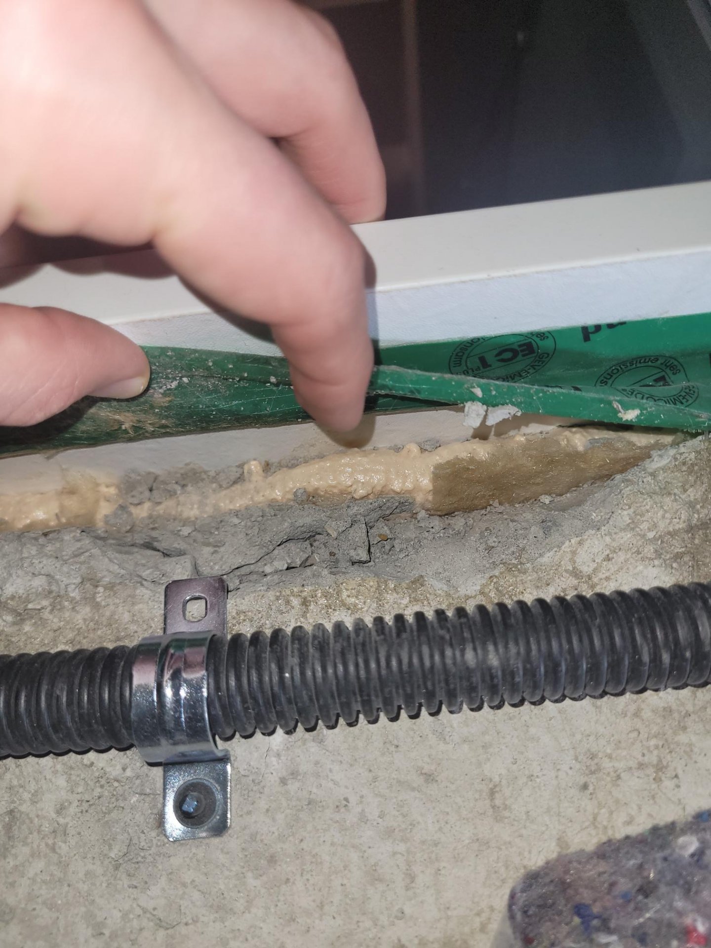

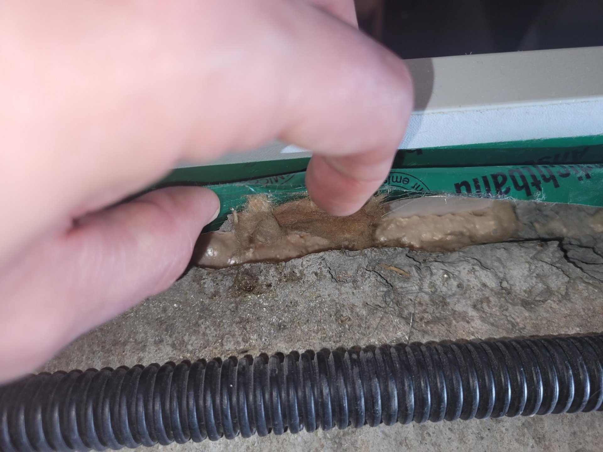

    meine Bodentreppe durch die oberste Geschossdecke aus Beton wurde offenbar nur mit PU-Schaum eingebaut und nicht ordentlich luftdicht abgedichtet. Gewährleistung besteht nach Insolvenz des Bauunternehmens keine mehr. Oben ist ein Warmdachboden (Dachschrägen gedämmt) mit ca. 17-18 Grad im Winter. Insofern ist Schimmel an der Stelle nicht zu erwarten, selbst wenn die Luftdichtung auf der besser zugänglichen Oberseite ergänzt wird statt wie üblich an der warmen Unterseite. Ich möchte erreichen, dass es auf der Ebene der obersten Geschossdecke luftdicht wird, da die Außenhülle des Warmdachbodens nicht überall 100pro luftdicht ist (anderes Thema, möchte ich dann noch im zweiten Schritt angehen).
    Was würdet ihr vorschlagen? Mein Gedanke war: Ich hab noch etwas Flexschaum für Fenstereinbau, damit die Lücke oben auffüllen (nicht zur Luftdichtung, nur zur Auffüllung). Dann ordentlich mit Dampfsperrendichtband verkleben und mit Dampfsperrenanschlusskleber (ich hab noch eine Kartusche Isover Vario DoubleFit+ rumliegen) auf der Betondecke anschließen. Würde es damit dicht werden? Oder würdet ihr andere Dichtmittel empfehlen?
    Danke im Voraus für eure Ratschläge :-)

    Moin. Ich würde an deiner Stelle die Hohlräume mit Dämmschaum auffüllen. Dampfsperre an Bodentreppe mittels Dampfsperrenklebeband ankleben und mittels Dampfsperrenkleber aus der Tube direkt auf gesäuberten und grundierten Beton kleben. Sinn macht das meist eh nicht da die meisten Bodentreppen ab Werk nicht 100% Luftdicht sind.
    Kein Papierhaltiges Dampfsperrklebeband benutzen!
    Lg

    Danke! So werde ich das machen. Die Luke selbst ist dann eben weiterhin mutmaßlich undicht, aber so hab ich wenigstens alles gemacht was ich kann...
